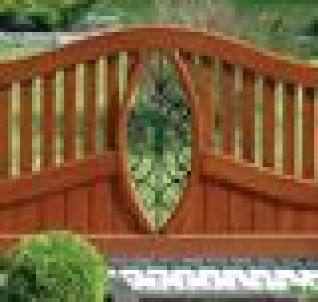

Ogrodzenie
fot. Tabes

Ogrodzenia z drewna
Drewno jest popularnym materiałem na ogrodzenia, bo łatwo je ciąć i można je barwić; drewniane elementy ogrodzeń mogą też mieć różną fakturę. Z drewna można wykonać całe ogrodzenie lub tylko przęsła – na przykład między słupkami murowanymi, betonowymi czy stalowymi. Do wykonania ogrodzenia można użyć żerdzi, okrąglaków, bali lub desek; układa się je w różnych konfiguracjach – poziomo, pionowo, a także poprzecznie w stosunku do słupków. Elementy ogrodzenia łączy się na gwoździe, wkręty lub też klejem wodoodpornym.
Do ogrodzeń drewnianych używa się drewna świerkowego, sosnowego i modrzewiowego. Drewno musi być zdrowe, dobrze wysuszone i zaimpregnowane ciśnieniowo. Elementy wypełniające mogą mieć niewielkie sęki, natomiast elementy nośne (rygle) nie.
Gotowe panele drewniane
W supermarketach, składach budowlanych, centrach ogrodniczych lub u producentów można kupić gotowe panele do ogrodzeń, składające się z drewnianej ramy i wypełnienia w różnych wzorach. Najprostsze wypełnienie to pionowe sztachety – prostokątne lub ozdobnie profilowane – połączone deskami poziomymi. Są również sztachety ułożone poziomo, ukośnie albo tak, że wąskie listwy są ze sobą przeplecione, tworząc wzór kratki. Najczęstsze ich wymiary to wysokość od 50 do 180 cm i szerokość od 100 cm do 180 cm. Panele, w których przęsła i słupki wykonane są z drewna, pasują do zabudowań na terenach wiejskich. Obecnie często panele drewniane umieszcza się między słupkami metalowymi, murowanymi lub betonowymi.
