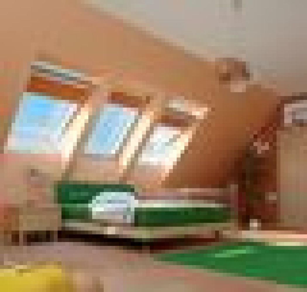

Ciągła wymiana powietrza w domu jest potrzebna nie tylko ze względu na nasze samopoczucie i zdrowie, ale także ze względu na sam budynek. Nawet jeśli nikt w nim nie przebywa, brak wentylacji może doprowadzić do rozwoju niszczących go pleśni i grzybów.
Wentylacja
 fot. Fakro
Wentylacja oznacza dosłownie „przewietrzenie”, czyli ciągłą wymianę powietrza zużytego, pochodzącego z wnętrza domu, na świeże powietrze z zewnątrz. Za „zużyte” uważa się powietrze zawierające np. zbyt dużo wilgoci albo dwutlenku i tlenku węgla lub też po prostu brzydko pachnące czy zanieczyszczone kurzem lub dymem papierosowym.
Wszyscy wiemy, że zawarty w powietrzu tlen jest niezbędny do życia, jednak nie wszyscy zdajemy sobie sprawę z tego, że zła jakość powietrza nie zawsze powoduje dyskomfort związany bezpośrednio z oddychaniem, jak znane wszystkim z zatłoczonych miejsc odczucie duszności. Mimo to może być przyczyną przykrych dolegliwości, np. wysuszenia błon śluzowych, podrażnienia oczu, uczucia ciągłego zmęczenia czy bólów głowy.
Niedostateczna wentylacja wpływa też negatywnie na sam budynek. Najczęstszym sygnałem, że wentylacja źle działa, jest zawilgocenie pomieszczeń, które sprzyja rozwojowi pleśni i grzybów. Wprawdzie widać je na powierzchni ścian czy stropów, ale mogą niszczyć także konstrukcję domu. Ich zwalczanie bywa bardzo trudne i kosztowne. Spowodowane niewydolną wentylacją trwałe zawilgocenie jest szczególnie groźne dla konstrukcji drewnianych – w tym konstrukcji dachów nad poddaszami użytkowymi. Nawet w poprawnie wykonanym dachu (tzw. wentylowanym) jego konstrukcja pozwala na odprowadzenie tylko pewnej ilości wilgoci trafiającej do wnętrza warstwy wełny mineralnej.
Jeśli wentylacja pomieszczeń na poddaszu nie działa sprawnie, a izolacja przeciwwilgociowa nie jest dość skuteczna, to wełna i drewno konstrukcyjne zostaną zawilgocone (przyjmą więcej wilgoci, niż są w stanie oddać na zewnątrz). Jeśli ponadto drewno nie zostało odpowiednio wysezonowane i zabezpieczone, to więźba dachowa może zostać zniszczona zanim cokolwiek zauważymy, bo od strony pomieszczeń pozostaje niewidoczna za osłoną z płyt gipsowo-kartonowych.
