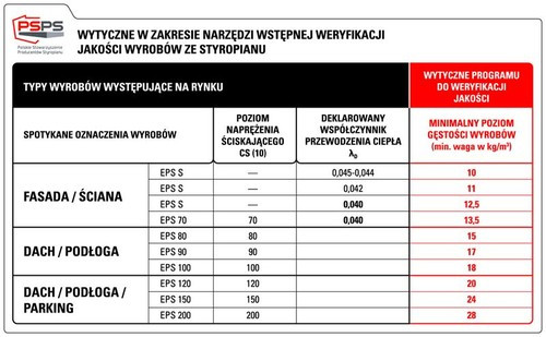

  • Tabelę wskazującą minimalne wagi dla występujących na polskim rynku odmian styropianu można pobrać ze strony PSPS , z zakładki „Program Jakości”.
Z opracowanej przez PSPS tabeli wynika na przykład, że jeden metr sześcienny odmiany styropianu odmiany EPS 70 040 powinien ważyć co najmniej 13,5 kilograma. Jeśli więc paczka takiego styropianu o objętości 0,3 m3 waży mniej niż 4,05 kilograma, zgodność zadeklarowanych przez producenta parametrów decydujących o cechach wyrobu może budzić wątpliwości.
