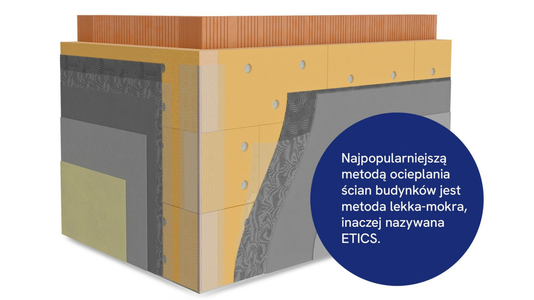

Termoizolacja budynku to jedna z tych inwestycji, której skutki – zarówno pozytywne, jak i negatywne – odczuwamy przez całe dziesięciolecia. Decyzja o wyborze materiału izolacyjnego, takiego jak płyty swissporXPS, stanowi solidny fundament, jednak o finalnym sukcesie sytemu ETICS decyduje precyzja wykonawstwa i znajomość fizyki budowli. W kontekście rosnących wymagań energetycznych warto przyjrzeć się newralgicznym punktom prac ociepleniowych, ponieważ to właśnie detale wykonawcze najczęściej decydują o tym, czy elewacja przetrwa lata bez pęknięć i mostków termicznych, czy też stanie się źródłem kosztownych problemów.

Metoda nakładania kleju na płyty XPS nie może być dowolna – jedynym poprawnym sposobem przy nierównym podłożu jest metoda obwodowo-punktowa. Polega ona na nałożeniu ciągłego wałka kleju wzdłuż krawędzi płyty oraz kilku placków w jej środku, co zapobiega cyrkulacji chłodnego powietrza między murem a izolacją i zwiększa bezpieczeństwo pożarowe. Należy przy tym wystrzegać się wypełniania szczelin między płytami zaprawą klejową, co tworzy klasyczne mostki termiczne; ewentualne luki należy uzupełniać paskami izolacji lub pianą niskoprężną. Równie istotne jest zabezpieczenie elementów betonowych, takich jak wieńce czy nadproża, które z natury przewodzą ciepło znacznie szybciej niż mur – ich staranne zaizolowanie płytami o niskim współczynniku lambda pozwala na zachowanie ciągłości ochrony termicznej budynku.
