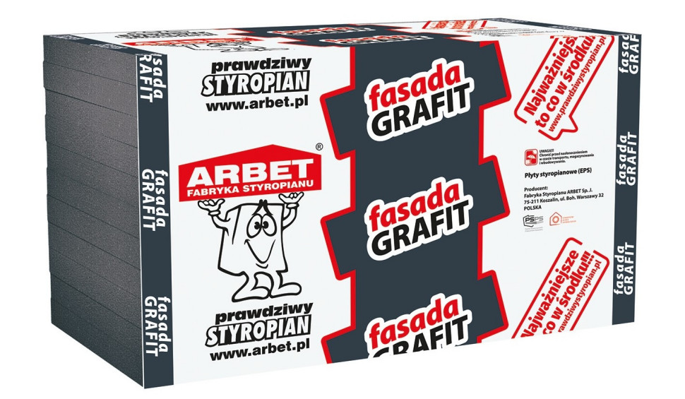

Co wybrać - płyty białe czy grafitowe?
Grafitowe płyty, takie jak Fasada GRAFIT (lambda 0,031 W/(m*K)), oferują lepszą izolacyjność przy mniejszej grubości w porównaniu do płyt białych (np. Fasada CLASSIC). Dzięki temu budynek zachowuje estetykę bez utraty parametrów cieplnych. Fabryka Styropianu ARBET wytwarza we wszystkich swoich pięciu zakładach tak płyty białe, (Fasada CLASSIC czy Fasada EXPERT), jak i nowoczesne grafitowe płyty (np. Fasada GRAFIT, których lambda wynosi 0,031 W/(m*K)). każde z tych rozwiązań doskonale sprawdza się przy ocieplaniu ścian zewnętrznych.
Fasada GRAFIT
Fasada GRAFIT
