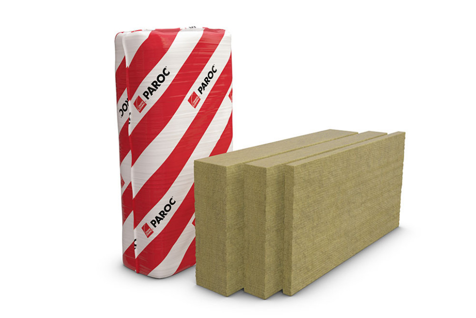

Dlaczego warto postawić na wełnę kamienną PAROC Solid?
Wybór odpowiedniego materiału izolacyjnego to fundament skutecznej ochrony dachu skośnego przed utratą ciepła i wilgocią. Wełna kamienna PAROC Solid wyróżnia się na tle innych materiałów za sprawą bardzo dobrej specyfikacji. Jest niezwykle odporna na wilgoć, co zapobiega gromadzeniu się wody wewnątrz przegrody, jednocześnie umożliwiając "oddychanie" konstrukcji. Płyty PAROC Solid oferują doskonałe właściwości termoizolacyjne, które skutecznie ograniczają straty ciepła, nawet w najbardziej wymagających warunkach atmosferycznych. Dzięki swojej sprężystości i wytrzymałości, płyty te są łatwe w montażu i idealnie dopasowują się do kształtu dachu, eliminując ryzyko powstawania mostków termicznych.

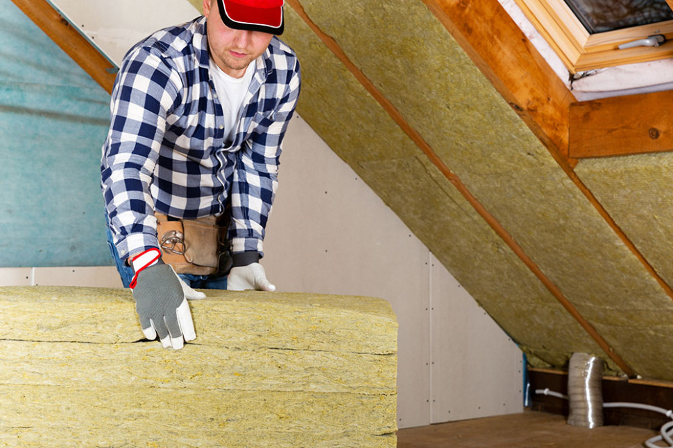

Montaż izolacji dachu skośnego - jak powinien wyglądać?
Aby w pełni wykorzystać potencjał wełny kamiennej PAROC Solid, trzeba z odpowiednią starannością przejść przez cały proces montażu - wszystko po to, aby uzyskać maksymalną efektywność cieplną. Najlepszym sposobem jest zastosowanie dwuwarstwowej izolacji. Pierwsza warstwa powinna być dokładnie dopasowana do konstrukcji dachowej, ściśle przylegając do krokwi i eliminując potencjalne mostki termiczne. Druga warstwa, montowana na lekkim ruszcie prostopadłym do krokwi, stanowi dodatkową barierę ochronną, która gwarantuje ciągłość izolacji i zapobiega powstawaniu szczelin. Ważne jest także precyzyjne docinanie płyt z niewielkim naddatkiem, co zapewnia ich idealne dopasowanie do powierzchni. Na zakończenie montażu należy nałożyć paroizolację, która musi ściśle przylegać do izolacji, aby efektywnie blokować przepływ wilgoci. Zastosowanie tych technik spowoduje, że Twój dach zyska niezawodną ochronę na długie lata. Przed montażem izolacji z wełny kamiennej warto zaopatrzyć się w odpowiednie narzędzia - ostre noże do cięcia wełny kamiennej i mechaniczne zszywacze do mocowania paroizolacji. Pracując w trudniejszych warunkach atmosferycznych, zwróć uwagę na odpowiednie zabezpieczenie materiałów przed wilgocią - przechowuj je w suchym miejscu i staraj się montować wtedy, gdy pogoda będzie sprzyjać.
