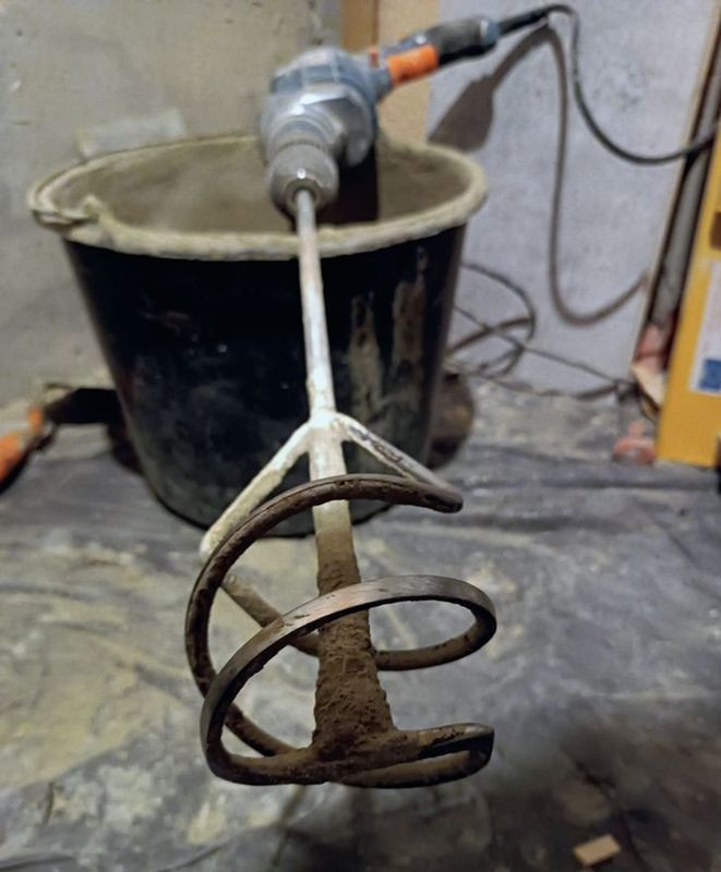

Oprócz wymienionych wyżej materiałów, do zrobienia betonu potrzebny jest jeszcze sprzęt, czyli łopata, wiadra i betoniarka, w której wymieszane zostaną składniki. Niewielką ilość betonu można sporządzić w wiadrze lub kastrze, przy użyciu wiertarki wyposażonej w mieszadło.

Do wyrobienia mieszanki betonowej potrzebna jest betoniarka. Niewielką ilość można ewentualnie przygotować w wiadrze przy użyciu wiertarki z mieszadłem. (fot. z lewej: Joniec, fot. z prawej: N. Skupiński)
