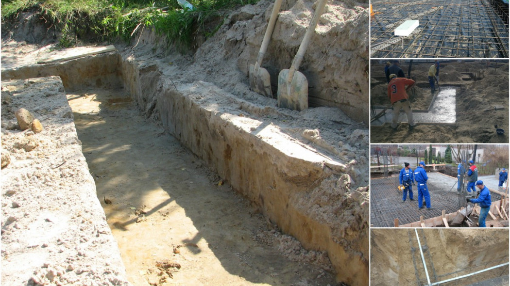

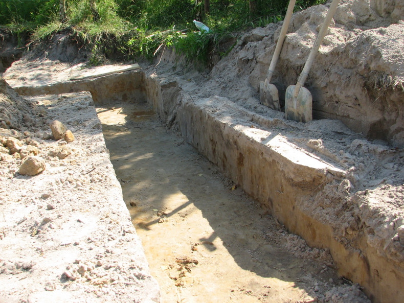

Wykop pod ławy fundamentowe wykonany ręcznie
Wykop pod ławy fundamentowe wykonany ręcznie.
Jeżeli warunki gruntowe są trudne (grunty o słabej nośności), woda gruntowa występuje wysoko, albo dom ma być podpiwniczony - wówczas dobrze jest rozpatrzyć posadowienie budynku na płycie żelbetowej. Wprawdzie wciąż taki sposób uważany jest za bardziej skomplikowany w porównaniu z ławami, przez to i sporo droższy, to jednak niesłusznie wykonawcy się go obawiają. Płyta fundamentowa jest bowiem odwróconym stropem żelbetowym, którego przygotowanie nie nastręcza trudności. Jedynie robocizna, ze względu na większy nakład robót zbrojeniowych, może być droższa. Również zużycie materiałów w postaci stali zbrojeniowej oraz mieszanki betonowej będzie większe.
Z kolei przy wykonywaniu ław fundamentowych ponosi się większe nakłady na ręczne wykonanie wykopów - jeśli mają być szalunkami ziemnymi lub szalunków - jeśli ławy będą wylewane w deskowaniu. Mimo to, posadowienie budynku na ławach fundamentowych jest tańsze od płyty fundamentowej.

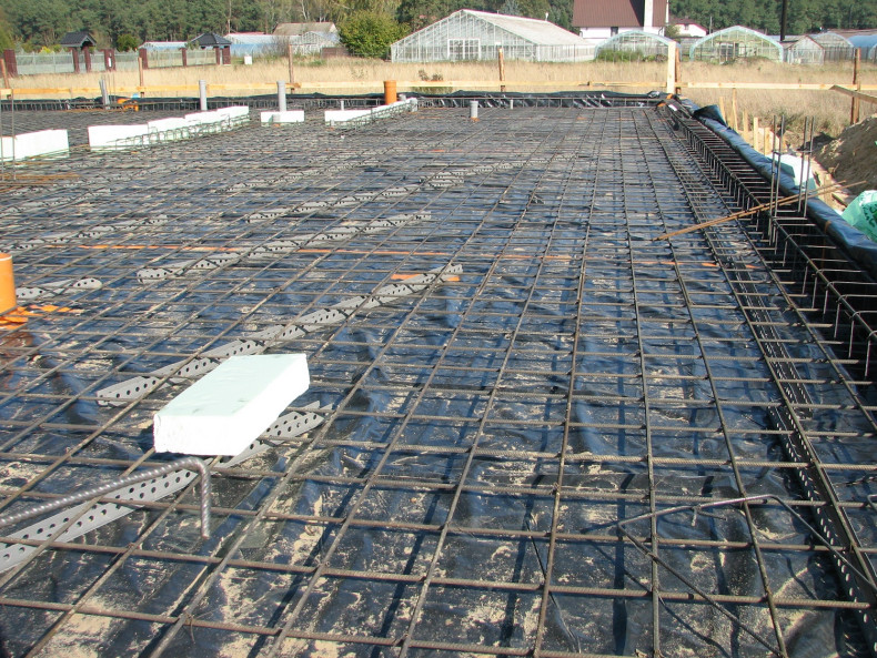

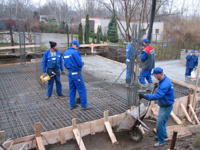

Ułożone zbrojenie płyty fundamentowej
Ułożone zbrojenie płyty fundamentowej.

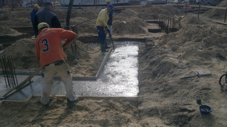

Wykonywanie żelbetowych ław fundamentowych
Żelbetowe ławy fundamentowe wykonuje się najczęściej z betonu C20/25.

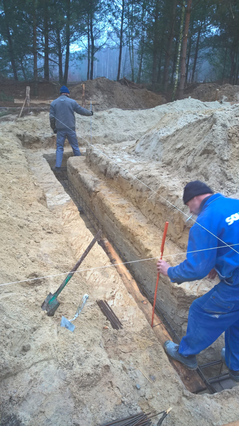

Sprawdzanie głębokości posadowienia w trakcie wykonywania wykopów pod ławy fundamentowe.

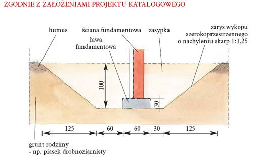

Projektowanie fundamentów zgodnie z założeniami projektu katalogowego

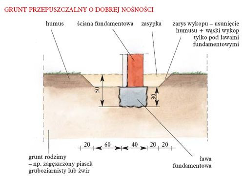

Projektowanie fundamentów na gruncie przepuszczalnym o dobrej nośności

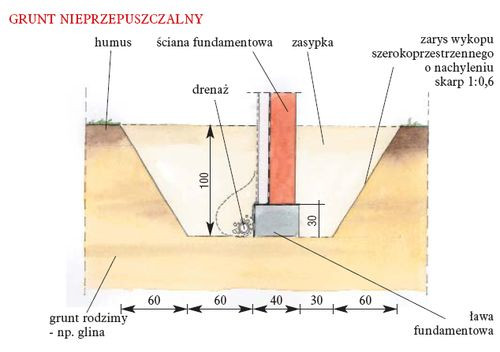

Projektowanie fundamentów na gruncie nieprzepuszczalnym
Przykład wpływu rzeczywistego podłoża gruntowego na rozwiązania projektowe fundamentów, gdy woda gruntowa znajduje się przynajmniej 1 m poniżej poziomu posadowienia

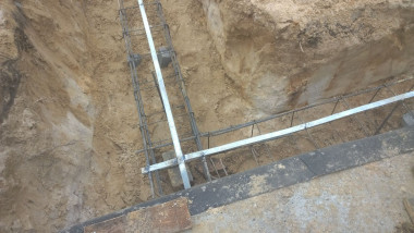

Jeżeli w budynku mają być wykonane elementy żelbetowe związane z fundamentem - słupy i trzpienie, ściany i schody żelbetowe - to w fundamencie należy ulokować zbrojenie tzw. startery. Trzeba je przygotować już na etapie zbrojenia fundamentów. Wszelkiego rodzaju elementy instalacji, przebicia, peszle, mają być przewidziane i wykonane przed zalaniem fundamentów. Również instalacja odgromowa, jeśli jest przewidziana w budynku, powinna być sprowadzona do fundamentu i w postaci bednarki lub prętów dospawana do jego zbrojenia.
Bednarka, jako element instalacji odgromowej, przyspawana do zbrojenia ław fundamentowych
Bednarka, jako element instalacji odgromowej, przyspawana do zbrojenia ław fundamentowych.

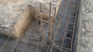

Stopa fundamentowa zespolona z ławą fundamentową (widoczne startery pod słup)
Stopa fundamentowa zespolona z ławą fundamentową (widoczne startery pod słup).
