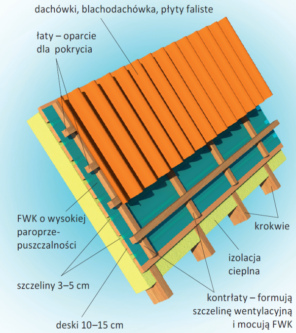

Schemat: Pozostawiając szpary pomiędzy deskami nie musimy formować szczeliny wentylacyjnej pod deskowaniem

Jeśli dach nie jest odeskowany, a pomiędzy izolacją i pokryciem ułożono folię dachową o wysokiej paroprzepuszczalności, to wełna może wypełniać całą wysokość krokwi i stykać się z nią. Takie folie często nazywa się membranami. Wentylację zapewnia w tej sytuacji szczelina znajdująca się bezpośrednio pod pokryciem. Szczelina wentylacyjna musi być drożna na całej swej długości - od okapu po kalenicę. Jednak w dachach o skomplikowanym kształcie bardzo trudno to osiągnąć, może pomóc np. użycie specjalnych dachówek wentylacyjnych.
Jeżeli wykonany jest szczelny podkład, np. z płyt drewnopochodnych lub zastosowano folię o znikomej paroprzepuszczalności albo papę, to konieczne są dwie szczeliny wentylacyjne - jedna, tak jak w poprzednim przypadku, pomiędzy pokryciem i folią oraz druga pomiędzy folią i ociepleniem. Obie oczywiście muszą być drożne. W praktyce zachowanie pełnej drożności szczeliny pomiędzy folią i wełną jest kłopotliwe, bo wystarczy zbyt mocno popchnąć ocieplenie przy układaniu, by zetknęło się z folią.
Obecnie folie o wysokiej paroprzepuszczalności są zdecydowanie popularniejsze, bo konstrukcję z jedną szczeliną wentylacyjną wykonać łatwiej, a ponadto można wypełnić wełną całą wysokość krokwi, dzięki czemu izolacja jest grubsza przy tej samej grubości dachu.
