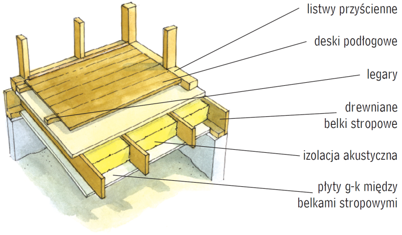

Podłoga na legarach - dom z konstrukcją szkieletową
Schemat: Podłoga na legarach - dom z konstrukcją szkieletową
Jeśli dom ma konstrukcję szkieletową, legary nie mogą być zamocowane bezpośrednio do drewnianych belek stropowych. Najpierw na stropie trzeba położyć usztywniające go płyty OSB i dopiero na nich ułożyć legary.

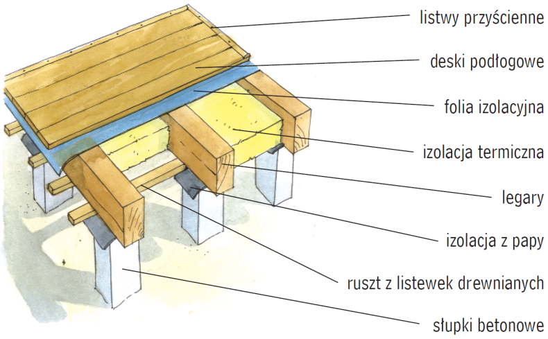

Podłoga na legarach - bezpośrednio na gruncie
Schemat: Podłoga na legarach - bezpośrednio na gruncie
Legary w podłodze bezpośrednio na gruncie muszą mieć co najmniej 10-12 cm, by pod deskami było dość miejsca na izolację cieplną i przeciwwilgociową, a także by była pod nimi zapewniona wentylacja.
Podłogę można też oprzeć na konstrukcji z belek nośnych: belki opiera się na betonowych słupkach przykrytych papą (od spodu muszą mieć ruszt z listewek albo siatkę do podtrzymywania warstwy ocieplenia z wełny mineralnej). Po ułożeniu izolacji cieplnej mocuje się na wierzchu folię izolacyjną chroniącą podłogę przed zawilgoceniem, a następnie przybija legary.
