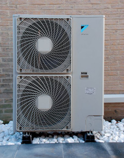

Powietrze jest źródłem ciepła o bardzo niestabilnej temperaturze, ale ze względu na łatwość jego wykorzystania pompy typu powietrze-woda szybko zyskują na popularności. W tym przypadku wykonanie dolnego źródła sprowadza się właściwie do ustawienia urządzenia przy domu. fot. DAIKIN
Powietrze jest źródłem ciepła o bardzo niestabilnej temperaturze, ale ze względu na łatwość jego wykorzystania pompy typu powietrze-woda szybko zyskują na popularności. W tym przypadku wykonanie dolnego źródła sprowadza się właściwie do ustawienia urządzenia przy domu. DAIKIN
– To fakt, lecz nowoczesne pompy ciepła tego rodzaju mogą pracować efektywnie, co oznacza, że ilość ciepła dostarczanego do instalacji grzewczej jest większa od zużytej energii elektrycznej, przy temperaturze zewnętrznej wynoszącej –15, –20, a nawet –25°C. Co więcej, w temperaturze ok. –10°C, współczynnik COP nowoczesnych modeli wynosi od 2 do 3.
