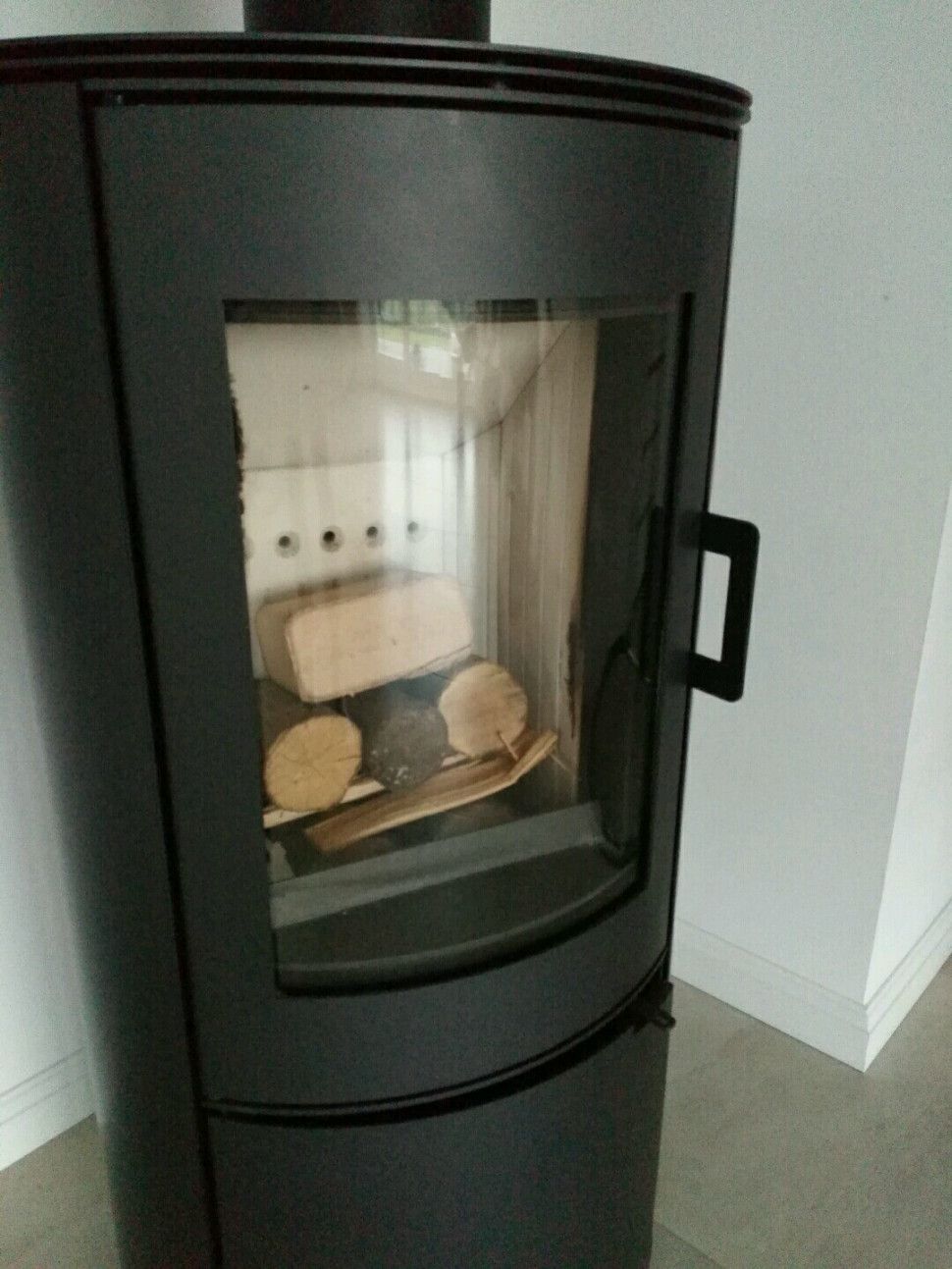

Palenie w kozie należy do czynności przyjemnych. Wadą jest opadanie rozżarzonego drewna i dopalanie się go przy szybie, dlatego nie możemy wtedy otwierać drzwiczek, a potem część popiołu spada na podłogę - mówią Ania i Jarek, Członkowie Klubu Budujących Dom, którzy wolno stojącą kozę użytkują od 2015 r.

Koza grzeje całym korpusem i stalową rurą
Koza grzeje całym korpusem i stalową rurą, odprowadzającą spaliny do systemowego komina.
Decyzja: postawiliśmy systemowy komin do kotła gazowego, jednak po perturbacjach z doprowadzeniem do domu sieci gazowej, ostatecznie zamontowaliśmy pompę ciepła. Żeby wykorzystać istniejący, ale nieużywany, komin, kupiliśmy kozę. Wybraliśmy cylindryczny model z półokrągłą szybą, przez którą widać dużo ognia. To był znakomity zakup!
Kozę wykonano z wysokogatunkowej stali, a komorę wyłożono materiałem akumulującym ciepło
Kozę wykonano z wysokogatunkowej stali, a komorę wyłożono materiałem akumulującym ciepło.
Koza grzewcza - rady i przestrogi:
  • W dole korpusu został fabrycznie wmontowany wlot z przepustnicą, przez który możemy odpowiednio regulować dopływ świeżego powietrza przez kanał nawiewny o średnicy 100 mm. Zrobiliśmy go z rury PVC. Koza ma system potrójnego dopowietrzania komory spalania - świeże powietrze jest doprowadzone pod ruszt, a powietrze wtórne przez otwory w ściance tylnej. Działa też kurtyna powietrzna, chroniąca szybę przed szybkim zabrudzeniem.
    Opał dopala się dzięki zastosowaniu w palenisku dwóch deflektorów, stalowego i Acumotte. Komora spalania jest wyłożona materiałem akumulującym ciepło, który sprawia, że korpus ze stali jest ciepły przez kilka godzin od wygaśnięcia ognia. Palenie w kozie należy do czynności przyjemnych, ale mała szerokość i głębokość komory wymusza cięcie drewna na krótkie kawałki, o dł. 20 cm. Jest natomiast dość wysoka, więc mieści 8-12 kloców.
    Wadą jest opadanie rozżarzonego drewna i dopalanie się go przy szybie, dlatego nie możemy wtedy otwierać drzwiczek, a potem część popiołu spada na podłogę. Uczulamy na to - posadzka koniecznie musi być ognioodporna i łatwa do umycia.Zauważyliśmy, że najdłużej spalają się okrąglaki, nie drewno łupane. Rozgrzane i stygnące urządzenie wydaje dźwięki - "pyka", co dla niektórych może być minusem.
