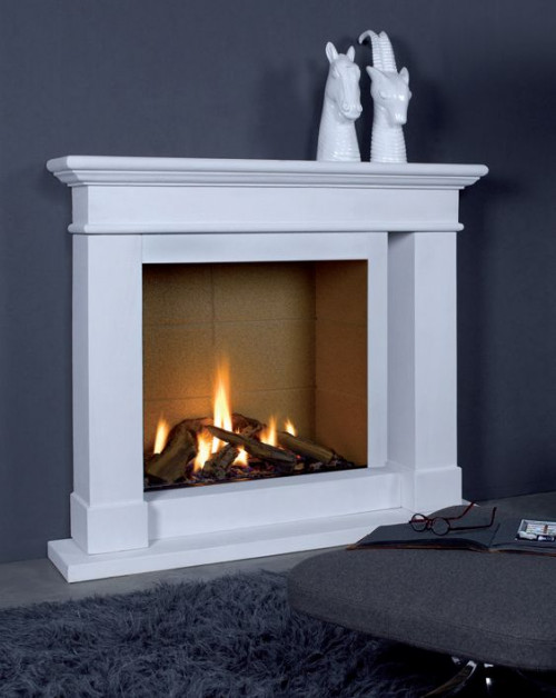

Klasyczny kominek z otwartym paleniskiem wykorzystuje do ogrzania pomieszczenia zaledwie 15-20% zawartej w drewnie energii cieplnej - reszta bezpowrotnie ucieka przez komin. Tymczasem najprostsze nawet wkłady kominkowe zapewniają wykorzystanie 50% tej energii, a dla nowoczesnych, patentowych konstrukcji, wskaźnik ten osiąga - przynajmniej w teorii - 80%. To jednak ich niejedyny atut.

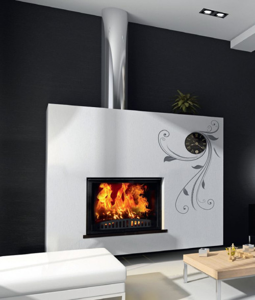

Wkłady kominkowe umożliwiają też użycie kominka do nagrzewania całego domu - albo przy użyciu systemu kanałów powietrznych (DGP - dystrybucja gorącego powietrza), albo za pośrednictwem instalacji centralnego ogrzewania (wkłady z płaszczem wodnym).
Klasyczny kominek z otwartym paleniskiem wykorzystuje do ogrzania pomieszczenia zaledwie 15-20% zawartej w drewnie energii cieplnej - reszta bezpowrotnie ucieka przez komin. (fot. Steinberg)
Wkłady kominkowe umożliwiają też użycie kominka do nagrzewania całego domu - albo przy użyciu systemu kanałów powietrznych, albo za pośrednictwem instalacji centralnego ogrzewania. (fot. Makroterm)

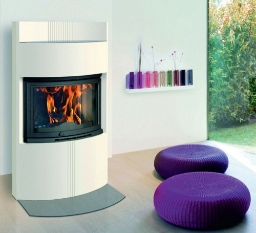

Bardzo efektownie wyglądają kominki z szybami giętymi i panoramicznymi oraz konstrukcje pozwalające na montaż w narożniku
Bardzo efektownie wyglądają kominki z szybami giętymi i panoramicznymi oraz konstrukcje pozwalające na montaż w narożniku. (fot. Dovre)
