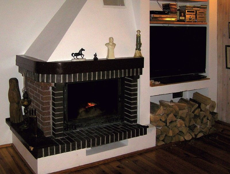

Po zakupie domu zmieniliśmy górną część obudowy, ponieważ okazało się, że została zrobiona na drewnianym szkielecie i jej elementy były nadpalone od środka - mówi Dominika, czytelniczka Budujemy Dom
Parametry domu: budynek parterowy z użytkowym poddaszem, murowany, 120 m2 powierzchni użytkowej, 6 pomieszczeń.
Główne źródło ciepła: kocioł gazowy.
Parametry kominka: Ponieważ kupiliśmy dom z rynku wtórnego wyposażony już w kominek, nie znamy jego parametrów. Jest to żeliwny wkład z drzwiczkami otwieranymi na bok.

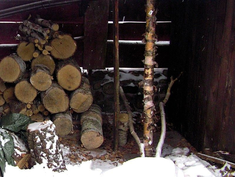

Drewno: na Mazurach kupujemy dobrze wysuszony jesion.
Eksploatacja: z kominka korzystamy bardzo często. Podczas dużych mrozów codziennie. Popiół wynosimy po każdym paleniu, szybę czyścimy co kilka rozpaleń, preparatem "Tytan do czyszczenia kominków" - jest tani i w miarę dobry.
Decyzja: kiedy szukaliśmy domu, jednym z warunków był kominek. Przede wszystkim dlatego, że prawdziwy ogień daje niepowtarzalny klimat w domu, dopiero na drugim miejscu są względy praktyczne - np. dogrzewanie jesienią bez konieczności włączania głównego ogrzewania.
Kominek na drewnianym szkielecie
W sezonie grzewczym korzystamy z kominka prawie codziennie
Przywiezione z Mazur drewno przechowujemy w drewutni
Kominek na drewnianym szkielecie - porady i przestrogi:
  • Po zakupie domu zmieniliśmy górną część obudowy, ponieważ okazało się, że została zrobiona na drewnianym szkielecie i jej elementy były nadpalone od środka. Niestety, nie pomyśleliśmy od razu o wyprowadzeniu przewodu rozprowadzającego ciepłe powietrze do pokoju znajdującego się nad salonem. Dopiero później stwierdziliśmy, że bardzo by nam się przydało jesienią ogrzewanie sypialni kominkiem. Na szczęście udało się zrobić małą przeróbkę i teraz mamy tzw. komin na kominku - który zasłania rurę wyprowadzającą ciepłe powietrze z obudowy do pokoju na górze. Ponieważ mamy drewniany strop, fachowcy nie mieli żadnego problemu, by zrobić w nim otwór. W ten sposób od tego sezonu mamy wyprowadzoną rurę z obudowy przez sufit do sypialni nad salonem.
  • Warto pomyśleć o wykorzystywaniu gorącego powietrza i nawet już po wykonaniu kominka zamontować system DGP lub, jak w naszym przypadku, jego namiastkę.
