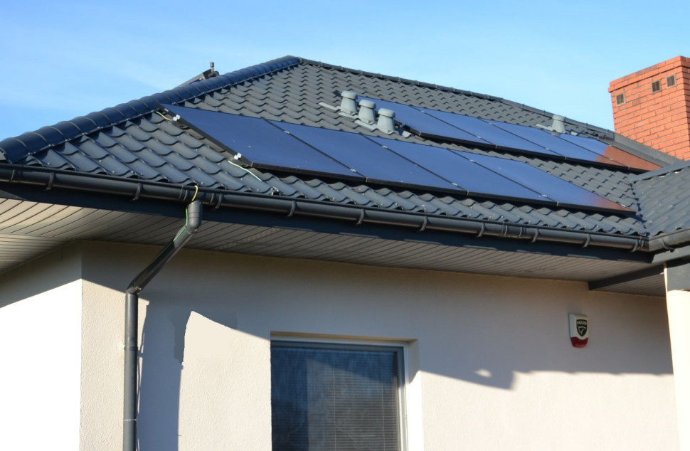

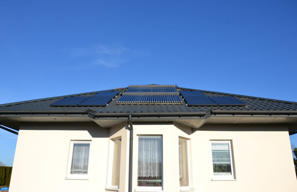

Na południowo-zachodniej połaci dachu, zamontowano kolektory rurowe próżniowe (9 m2) i panele PV
Na południowo-zachodniej połaci dachu, zamontowano kolektory rurowe próżniowe (9 m2) i panele PV.

Jednak zastosowana instalacja solarna okazała się za mało wydajna. Dlaczego? W pierwszym rzucie, wykonawcy zaprojektowali kolektory o powierzchni 4,5 m2, ulokowali je na południowo-zachodniej połaci dachu. Przy takich parametrach i lokalizacji, nawet w najgorętsze dni woda w buforze osiągała najwyżej 52°, zaś w kranie miała około 48°. W pochmurne zimne dni lata, nadal musieliśmy uruchamiać kocioł na paliwa stałe. Chociaż w tej sprawie od razu skonsultowaliśmy się z wykonawcami, to modernizację układu grzewczego przeprowadziliśmy w roku 2021 i 2022. Z tym że robiliśmy to radykalnie!
Dodaliśmy kolektory rurowe próżniowe o powierzchni 4,5 m2 (razem obejmują teraz 9 m2) oraz 14 paneli fotowoltaicznych, rok później kolejne 9 sztuk PV. Wszystko po to, żeby nareszcie uwolnić się od dźwigania groszku węglowego, bo oboje przekroczyliśmy już wiek 60 lat. Poprzedni kocioł zastąpiliśmy elektrycznym, który jest wydajny i bezobsługowy. Uznaliśmy, że skoro obecnie mamy w domu tylko elektryczne urządzenia, to w długiej perspektywie czasu zastosowanie obu rodzajów solarów jest wskazane i uzasadnione ekonomicznie. Zwłaszcza że na każdym etapie modernizacji układów wykorzystaliśmy rozmaite dofinansowania.

    Dodanie drugiej partii kolektorów cieczowych też oceniamy pozytywnie - nareszcie woda użytkowa w zasobniku łatwo osiąga temperaturę 70°, co jest dobre przy codziennej obsłudze domu i przy korzystaniu przez nas. Tak jak poprzednio, zamontowano je centralnie na południowo-zachodniej połaci dachu, po bokach dodano panele PV. Kolejne elementy PV ulokowano na południowo-wschodniej połaci. Charakteryzuje je wysoka jakość (tani sprzęt wykluczyliśmy), na falowniku widzimy, że działają nawet w pochmurne dni. "Stają" tylko pod pierzynką ze śniegu, na szczęście ta dość szybko się z nich zsuwa (przy okazji zbiera kurz), albo topnieje. Poza tym mamy na ogół duży zapas energii, przesłany w lecie do sieci energetycznej, który wykorzystujemy m.in. w takim okresie. Z tego powodu nie sprzątamy śniegu z dachu, w lecie nie myjemy też paneli wodą ze szlauchu, bo mają powłokę samoczyszczącą. Lokalizacja licznych solarów jest dobra, szczęśliwie nie oszpeciły dachu, kolorystycznie zlewają się z odcieniem blachodachówki.

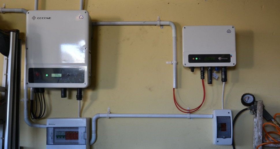

W garażu znajdują się dwa falowniki i osprzęt instalacji solarnej
W garażu znajdują się dwa falowniki i osprzęt instalacji solarnej.

Na zdjęciu otwierającym: Od strony południa i wschodu, ulokowano panele PV.
