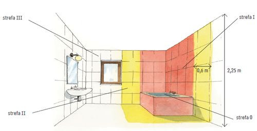

W pobliżu wanien i brodzików prysznicowych wyznacza się strefy bezpieczeństwa, w których nie wolno umieszczać łączników, gniazd ani urządzeń elektrycznych, chyba że są zasilane bezpiecznym, bardzo niskim napięciem (zwykle 12 V). Jeśli planujemy zainstalować w łazience wentylator wyciągowy, to oczywiście nie można zapomnieć o doprowadzeniu doń zasilania.
Wokół wanien i brodzików trzeba wyznaczyć strefy bezpieczeństwa. Urządzenia zasilane z sieci oraz gniazda i łączniki mogą znajdować się dopiero poza strefą II
