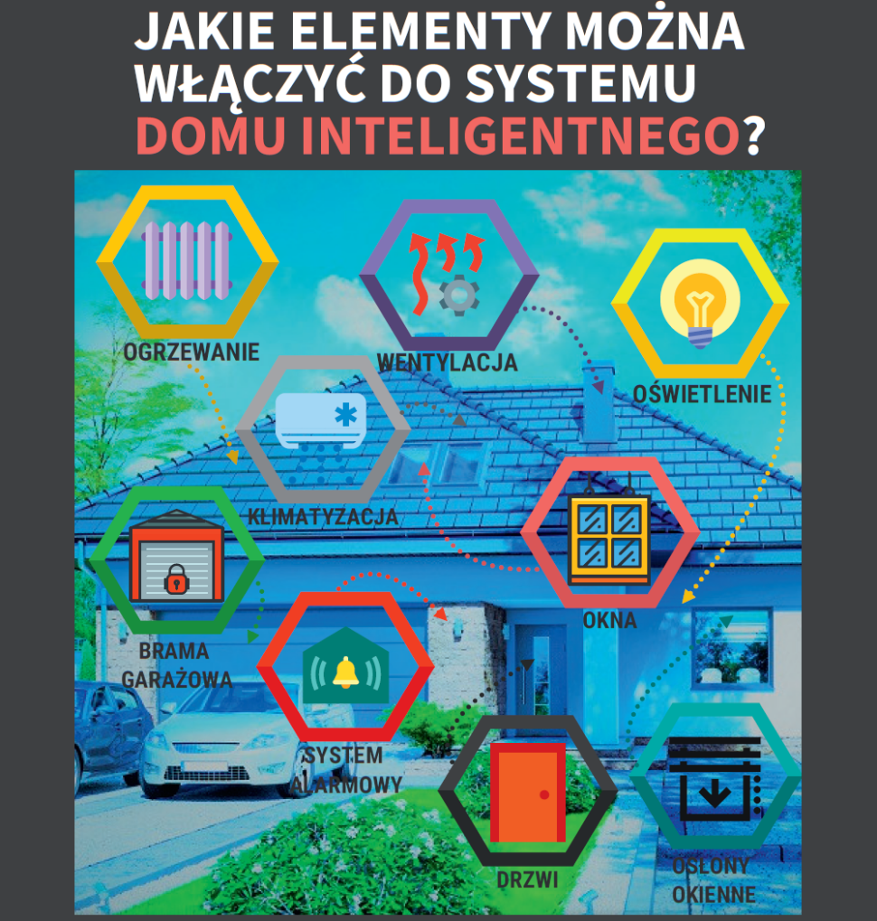

Infografika: Jakie elementy można włączyć do systemu domu inteligentnego?
Instalacja inteligentna może być scentralizowana lub rozproszona. W pierwszym, bardziej popularnym wariancie kluczowym elementem jest centrala, do której trafiają sygnały ze wszystkich czujników i komendy sterujące poszczególnymi urządzeniami. Centrala je zbiera, interpretuje i podejmuje stosowne działania. System scentralizowany jest łatwiejszy do wykonania i zaprogramowania. Mankamentem jest to, że gdy w centrali nastąpi awaria, przestanie działać cały system. W takiej sytuacji trzeba po prostu indywidualnie obsługiwać każdą instalację czy urządzenie wchodzące w jego skład.
W systemie rozproszonym nie ma centrali. Wszystkie połączone w sieć elementy wymieniają się po prostu informacjami, a każde urządzenie ma swój indywidualny sterownik, który interpretuje spływające sygnały i podejmuje decyzję, jakie działanie podjąć. Nie ma więc ryzyka awarii całego systemu, ale dobierane do układu urządzenia muszą być ze sobą kompatybilne. Ze względu na to, że każdym z nich sterują odrębne programy, taką instalację trudniej jest przeprogramować.

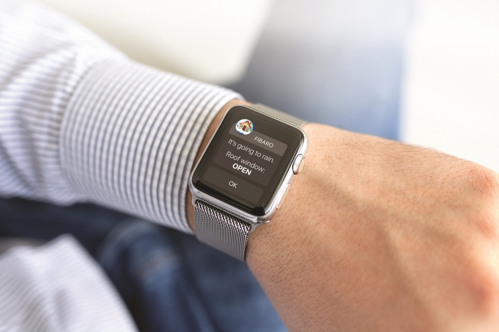

System smart domu obsługiwany przy pomocy smartwatch'a
Nadchodzi deszcz, a w domu są otwarte okna. Czy system ma je zamknąć? (fot. Fibaro)

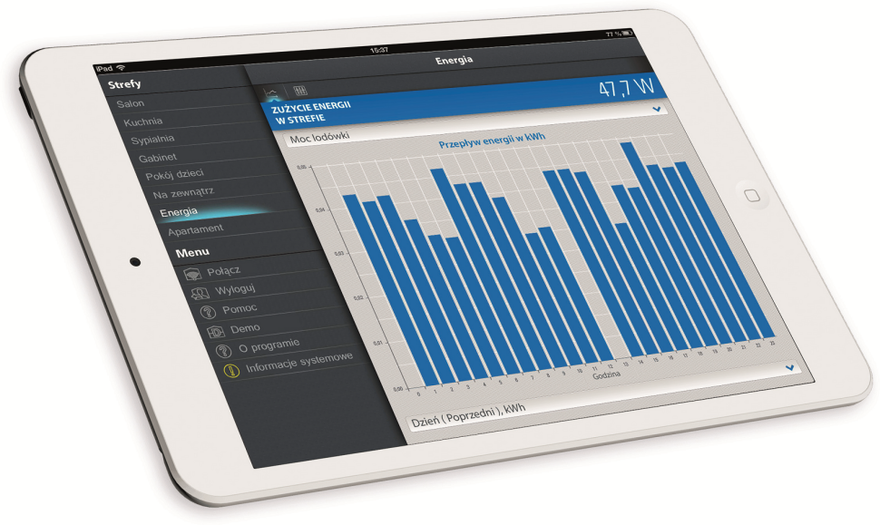

Monitorowanie zużycia mediów na tablecie
Jedną z funkcji domowej automatyki jest monitorowanie zużycia mediów. (fot. Eaton Electric)
Oszczędności osiąga się metodą małych kroków. Przykładowo obniżenie temperatury o 2-3°C w całym domu pod nieobecność mieszkańców albo w poszczególnych pomieszczeniach nie użytkowanych np. w nocy, pozwala zredukować zużycie energii na cele grzewcze o kilkanaście procent. Trudno byłoby to osiągnąć, ręcznie sterując pracą kotła i grzejników. W domu inteligentnym odbywa się to dzięki zintegrowaniu systemu ogrzewania z zespołem czujników.
