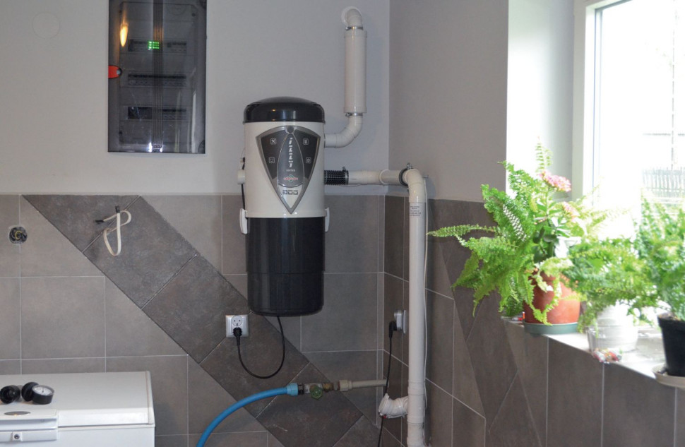

Jednostka centralna odkurzacza zamontowana w pomieszczeniu gospodarczym

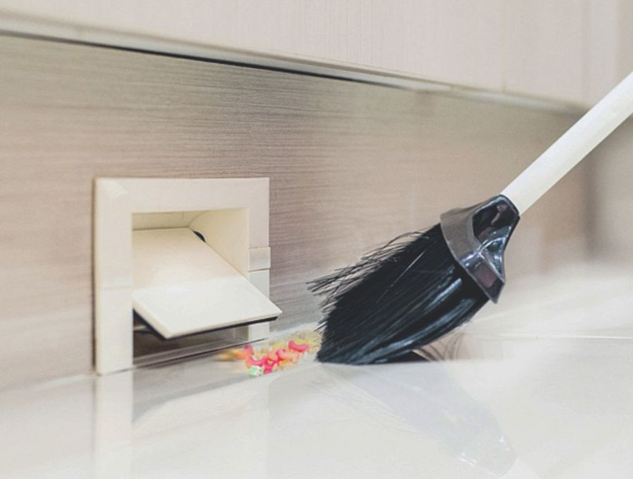

Dobrze jest też zaznaczyć miejsce lokalizacji automatycznych szufelek, czyli znajdujących się przy podłodze szczelin, zamykanych klapką. Wystarczy podmieść w ich pobliże piasek, paprochy czy zaschnięte błoto i nacisnąć nogą przycisk. Wówczas system wchłonie drobiny i zassie je do jednostki centralnej. Automatyczne szufelki dobrze sprawdzą się w kuchni, jadalni oraz w wiatrołapie, czyli miejscach, które najbardziej się brudzą.
Z kolei w kuchni warto pokusić się o tzw. szufelkę podblatową. Jest po płaska taca wysuwana spod blatu kuchennego, do której możemy strącić okruchy czy rozsypane płatki śniadaniowe. Kiedy już mamy wybrane miejsca, w których będą znajdowały się gniazda i szufelki można przystąpić do rozkładania rur. Nie jest to bardzo trudne, więc możemy zrobić to sami. Lepiej jednak zlecić to zadanie specjaliście polecanemu przez firmę sprzedającą odkurzacze, dzięki czemu będziemy mogli liczyć na gwarancję oraz wykonanie testów szczelności systemu.

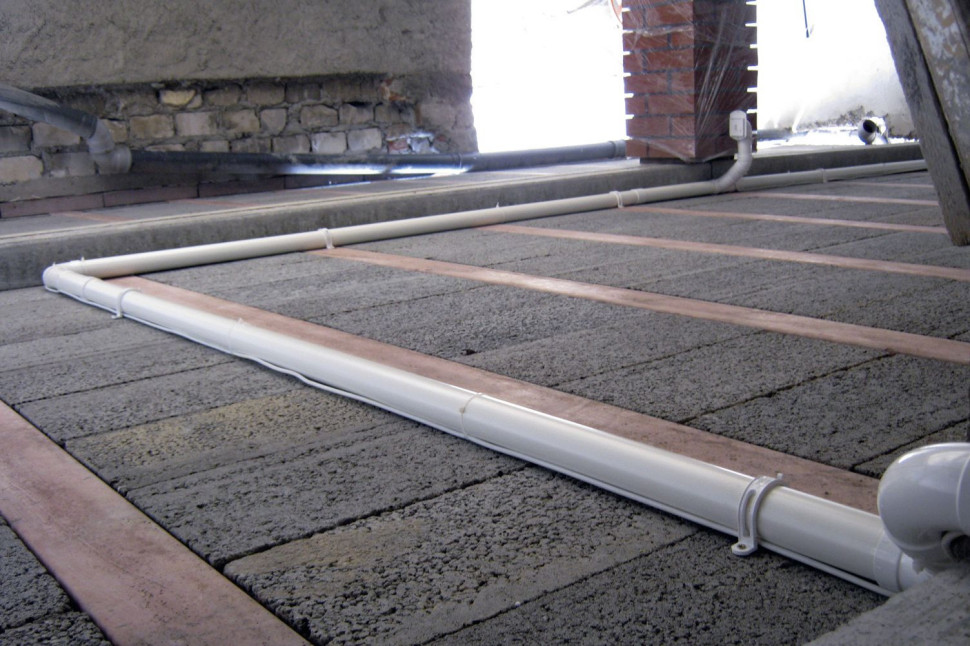

Ułożone rury instalacji centralnego odkurzacza
Umiejętne zaplanowanie instalacji centralnego odkurzania nie tylko zagwarantuje jej bezawaryjną pracę, ale pozwoli zaoszczędzić pieniądze. Bowiem im mniej otworów i bruzd będzie musiała wykonać ekipa montażowa, tym niższy będzie koszt wykonania takiej instalacji. (fot. Top Vac)
Rozkładamy rury, montujemy wydech
Instalacja powinna przebiegać jak najkrótszą drogą, należy też unikać zbyt ostrych zakrzywień czy zmian kierunku.
System rur i kształtek z PVC o średnicy 50-55 mm najlepiej rozłożyć po zrobieniu instalacji elektrycznej, wodnej i kanalizacyjnej, a przed rozprowadzeniem instalacji grzewczej, wykonaniem podłóg i położeniem tynków. Pionowe odcinki przewodów montuje się w bruzdach ściennych i pionach instalacyjnych, zaś poziome w warstwie izolacyjnej podłogi (tu znajduje się najczęściej przewód magistralny) lub w przestrzeni stropowej.
Instalacja powinna przebiegać jak najkrótszą drogą, należy też unikać zbyt ostrych zakrzywień czy zmian kierunku, ponieważ nie tylko może osłabić to siłę ssącą odkurzacza, ale w skrajnych przypadkach doprowadzić do zapchania się systemu. Połączenia odchodzące od magistrali i rozgałęzienia najlepiej robić pod kątem 45°. Kolanka przy gniazdach ssących powinny mieć zaś 90°, co zapobiegnie wciągnięciu długich przedmiotów.
Rury i kształtki o gładkiej powierzchni łączy się klejem stapiającym zachodzące na siebie krawędzie. Chodzi o to, żeby system był szczelny i pozbawiony w środku zadziorów, na których mogłyby zatrzymywać się zanieczyszczenia. Wzdłuż rur rozprowadza się również przewody sterujące. Po rozłożeniu systemu można otynkować ściany i ułożyć podłogi, zabezpieczając miejsca, w których potem znajdą się gniazda ssące i szufelki zaślepkami, aby do rur nie dostawał się kurz.

Kiedy rozłożymy już system rur, można zacząć przygotowywać miejsce pod jednostkę centralną. Dobrze jest umieścić ją w najniżej położonym punkcie budynku (wówczas urządzeniu będzie pomagała siła grawitacji), jak najbliżej zewnętrznej ściany, przez którą będzie wychodziła rura wydechowa, odprowadzająca przefiltrowane przez jednostkę centralną powietrze poza budynek. Jednocześnie warto zadbać, aby dostęp do odkurzacza był łatwy, a odpinanie pojemnika na śmieci nie nastręczało problemów.
Wydech, przy średnicy 52 mm, nie powinien być dłuższy niż 4-5 m. Dłuższa rura zwiększy opór przepływu powietrza, obniżając wydajność urządzenia. Można temu zapobiec zwiększając jej średnicę. Wydechu, ze względów estetycznych, nie powinno się umieszczać na frontowej ścianie domu, jak również w sąsiedztwie drzwi czy okien. Dobrze jest zamontować go w miarę nisko, 30-50 cm nad ziemią. Dzięki temu będzie generował mniejszy hałas (na rurze można zamocować wyciszający tłumik), ale też nie zostanie zatkany przez śnieg czy liście. Warto też zaopatrzyć wyrzutnię w specjalną klapkę, która będzie stanowiła barierę dla gryzoni.

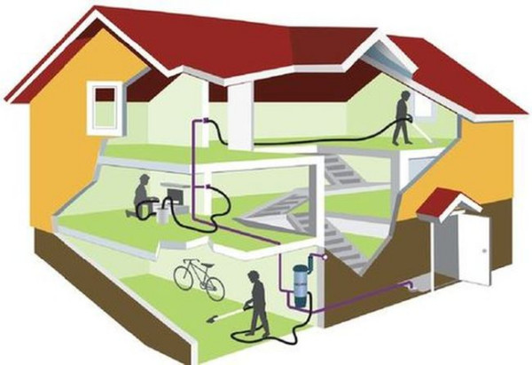

Warto dobrze rozplanować miejsca montażu gniazd ssących - przykładowy schemat
Warto dobrze rozplanować miejsca montażu gniazd ssących, dzięki temu będziemy w pełni wykorzystywać zalety systemu (rys. Beam)

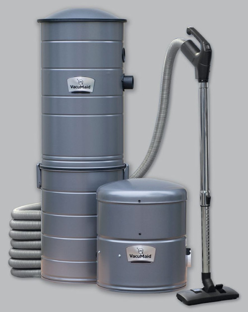

System centralnego odkurzania - jednostka centralna
O dobranie właściwego modelu jednostki centralnej dobrze jest poprosić sprzedawcę lub dystrybutora, który powinien uwzględnić długość i rozkład instalacji, a także opory miejscowe w postaci rur, trójników, tłumika, dodatkowych filtrów czy separatorów. Innymi ważnymi parametrami, które warto brać pod uwagę przy zakupie odkurzacza są jego moc, metoda filtracji, głośność (zwykle 60-80 dB), siła ssania (im podciśnienie wytwarzane przez urządzenie jest wyższe, tym szybsze i wygodniejsze sprzątanie), wydajność, cena, która może zawierać się w przedziale od 1500 zł do nawet kilkunastu tysięcy złotych i okres gwarancji.
Największy wpływ na koszt instalacji centralnego odkurzania ma cena jednostki centralnej.
Warto zwrócić uwagę czy na korpusie urządzenia znajduje się dodatkowe gniazdo ssące. To praktyczne rozwiązanie, ułatwiające sprzątanie garażu, samochodu czy podjazdu. Innym udogodnieniem jest wyświetlacz pokazujący m.in. czas pracy czy poziom napełnienia zbiornika na zanieczyszczenia. Jednostki kompaktowe, bardzo popularne i stosunkowo tanie, charakteryzują się tym, że w jednej obudowie mają silnik, filtr oraz zbiornik na kurz. Odkurzacze typu split składają się z dwóch oddzielnych elementów połączonych rurą. W jednym z nich jest silnik, w drugim separator, filtry i pojemnik na kurz.
Jednostki centralne różnią się sposobem filtracji zasysanych zanieczyszczeń. W urządzeniach z separacją workową śmieci i zanieczyszczenia gromadzą się w papierowym lub tekstylnym worku. Niestety, wraz z jego stopniowym napełnianiem się spada siła ssąca jednostki. Z kolei metoda worka odwróconego polega na tym, że zasysane brudne powietrze podrywa do góry lekko obciążony tekstylny mieszek, który po wyłączeniu odkurzacza siłą grawitacji opada, strzepując zanieczyszczenia do zbiornika. Worek taki co jakiś czas trzeba wyjmować i oczyszczać z osadzających się na nim drobnych zanieczyszczeń.
Najdoskonalszym rozwiązaniem, także pod kątem alergików, jest separacja cykloniczna. Urządzenie, wykorzystując siłę odśrodkową, zasysa powietrze z kurzem i wprawia je w ruch wirowy. Dzięki temu cięższe cząsteczki opadają na dno zbiornika na śmieci, a lżejsze zatrzymują się na specjalnym filtrze lub filtrach. Oczyszczony w ten sposób strumień powietrza wydostaje się na zewnątrz budynku. Rozwiązanie będące połączeniem cyklonu z filtrami jest obecnie najczęściej stosowane.
Jednostka centralna to najważniejszy element systemu
Jednostka centralna to najważniejszy element systemu. Poszczególne modele różnią się wielkością, rozwiązaniami konstrukcyjnymi, metodą filtracji, parametrami technicznymi, a także ceną i długością gwarancji. (fot. Santech)

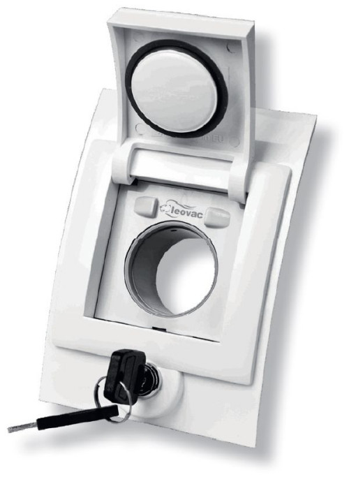

Gniazdo ssące zamykane na kluczyk w instalacji centralnego odkurzacza
Przydatnym rozwiązaniem może być gniazdo zamykane na kluczyk. Po odłączeniu węża ssącego i zatrzaśnięciu klapki gniazdo automatycznie się zamyka, dzięki czemu można je zabezpieczyć przed próbą włożenia do niego rąk, czy drobnych przedmiotów. Aby je otworzyć, wystarczy użyć kluczyka. (fot. UST-M)

Automatyczna szufelka to rodzaj gniazda ssącego, do którego jednak nie podłącza się węża - ssanie załącza się po otwarciu klapki lub naciśnięciu przycisku. Element ten umieszcza się w ścianie na wysokości posadzki, dzięki czemu można łatwo wmieść do środka piasek, okruchy i inne nieczystości. (fot. z lewej: Comfort System, fot. z prawej: UST-M)

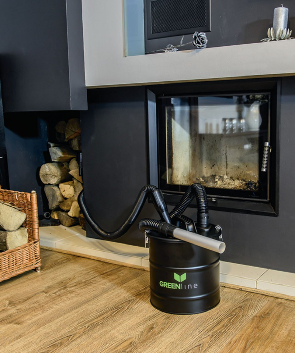

Separator to przenośne urządzenie, którym bez kłopotu sprzątniemy rozsypany popioł, szkło lub rozlaną wodę. Podłącza się go do instalacji centralnego odkurzania za pomocą węża ssącego. Dzięki umieszczonemu w separatorze filtrowi, zanieczyszczenia nie trafiają do rurociągu, ale zatrzymują się w pojemniku. (fot. z lewej: Dabrowent, fot. z prawej; Top Vac)
