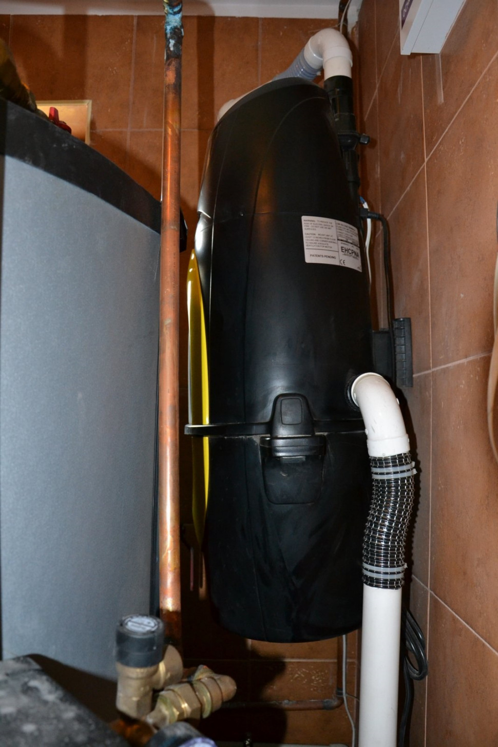

Specjalnie wybrałem model jednostki z wyświetlaczem poziomu zapełnienia worka, ale niestety nie mogę z niego korzystać, bo zasłania go wysoki bufor c.w.u. w kotłowni. Warto zwracać na to uwagę! Zupełnie tego nie przewidziałem - mówi Włodzimierz, Czytelnik Budujemy Dom.

Wyświetlacz poziomu zapełnienia worka w jednostce centralnej zasłania zasobnik c.w.u.

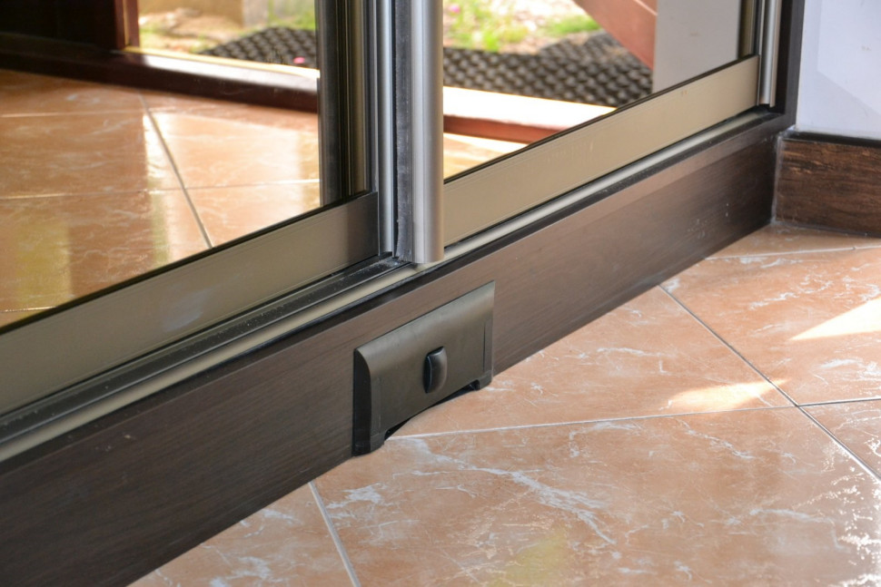

W wiatrołapie przydaje się automatyczna szufelka

  • Z powodu długiej instalacji z sześcioma gniazdami i dwoma szufelkami, wybrałem jednostkę centralną o dużej mocy 1750 W. Dzięki niej instalacja działa bez zarzutu. Umieściłem ją w kotłowni, a nie zwyczajowo w garażu. Specjalnie wybrałem model jednostki z wyświetlaczem poziomu zapełnienia worka, ale niestety nie mogę z niego korzystać, bo zasłania go wysoki bufor c.w.u. w kotłowni. Warto zwracać na to uwagę! Zupełnie tego nie przewidziałem. Żałuję, że nie kupiłem bezworkowej jednostki centralnej. To był błąd, bo choć worki do niej są dostępne na przykład przez internet, trzeba organizować ich kupno i pamiętać o tym na czas. Następny odkurzacz będzie bezworkowy. Znowu wybiorę samoczyszczący się filtr.
  • Do zbierania popiołu z kominka, kupiliśmy separator popiołu. Nie zastosowaliśmy natomiast szufelek podblatowych, miotełek do kurzu, ssawek do klawiatury komputera itp. Do sprzątania absolutnie wystarcza uniwersalna szczotka na rolkach i podstawowy zestaw akcesoriów.
  • Wysokie cokoły przy podłogach ochraniają narożniki ścian przed brudzeniem się od rury.
