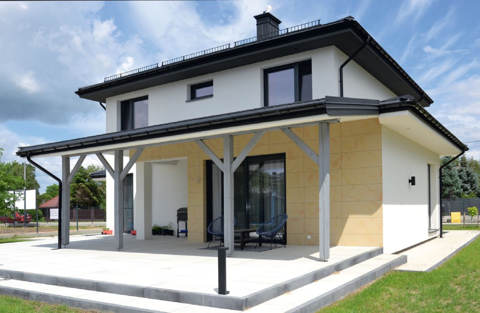

Obszerny taras wykonany metodą na sucho, ze stałym zadaszeniem
Rafał zachęcił żonę do wykonania (metodą na sucho) obszernego tarasu (ma powierzchnię 104 m2), dużego stałego zadaszenia. Dzięki temu uzyskali funkcjonalną strefę wypoczynkową. Światło odbija się od białych płyt betonowych na tarasie i tynku na elewacji, wpada do wnętrza (zimą w salonie nie jest ciemno).

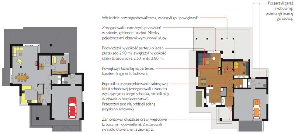

Magda i Rafał zrezygnowali z narożnych okien w kuchni, salonie, gabinecie. Ze względu na podwyższenie dolnej kondygnacji, zamówili okna tarasowe o wysokości 2,80 m (zamiast 2,50 m), w salonie to wersja przesuwna HS. Wszystkie przeszklenia mają "ciepłe" ramy z PVC, trzy szyby.

Magda i Rafał zainteresowali się gotowymi projektami, dotyczącymi tylko bryły z pełnym piętrem. Wytypowali projekt, o wprowadzenie zmian poprosili tych samych architektów, którzy go opracowali. Zależało im na obszerniejszych wnętrzach - strefy garażowej i gospodarczej, łazienek (na parterze i piętrze). Na górnej kondygnacji chcieli mieć trzy sypialnie i dużą wspólną łazienkę, na dolnej zaś gabinet/pokój gościnny.
W pierwotnym projekcie, spodobała im się przestrzeń wspólna na parterze - jest połączona, ale z wyraźnie wyznaczonymi strefami użytkowymi. Oprócz tego spiżarnia przy kuchni, obszerny wiatrołap przy głównym wejściu do budynku (poszerzyli główne wejście), wewnętrzne przejście między częścią mieszkalną a garażem.
Architektura: Pracownia Architektoniczna Aspra, Adam Skrzypek; projekt Poliklet 2. Adaptacja projektu: Bibianna Kościuk; Rzut parteru i rzut parteru po zmianach
- Jednym z najistotniejszych elementów ingerencji w projekt jest powiększenie garażu i zaplecza gospodarczego - opowiadają właściciele. - To nic, że nieco wzrosły koszty budowy. Do garażu łatwo wjeżdża się teraz samochodami, jest dość miejsca na sprzęt sportowy, poza tym w kotłowni na sprzęt grzewczy, do zmiękczania wody itp. Druga istotna zmiana to rezygnacja z dwóch łazienek na piętrze. Uznaliśmy, że wystarczy jedna wspólna, w drugiej wolimy urządzić saunę, bo oboje lubimy zabiegi w gorącym powietrzu (zamierzamy ją sami zbudować).
W trakcie selekcjonowania projektów, sprawdzaliśmy długość ścian po to, żeby móc wykorzystać meble systemowe z sieciówek (wcześniej upatrzyliśmy niektóre modele do np. wiatrołapu, kuchni) i uniknąć zamawiania u stolarza drogiego wyposażenia. Żałujemy, że pokoje dzieci mają po 11,50 m2 - w nieco obszerniejszych (np. 15 m2) byłoby im wygodniej.

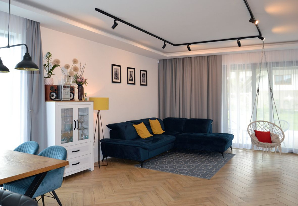

Podłoga w salonie wykończona płytami gresu
Właściciele samodzielnie urządzają wnętrze. Ze względu na podłogówkę, podłogę w połączonej strefie wspólnej na parterze wykończyli płytami gresu. Ściany i sufity pomalowali farbą lateksową (wcześniej Rafał wykonał sufity podwieszane).

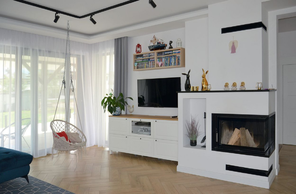

Z uwagi na wysokie koszty inwestycyjne, nie zastosowali ogniw fotowoltaicznych, ani pompy ciepła. Wykonali przyłącze do sieci z gazowej (za 5000 zł). Zamontowali kondensacyjny kocioł gazowy i ułożyli podłogówkę na obu kondygnacjach. W salonie zamontowali wkład kominkowy (13 kW), rury do DGP skierowali na piętro.
Kominek z wkładem (13 kW) i z DGP
Pan domu uwielbia nastrój, jaki wywołuje palenie w kominku. Traktuje go jako uzupełnienie instalacji c.o. z podłogówką i kondensacyjnym kotłem gazowym, ogień rozpala w nim często (widzi się go, przez narożną szybę, z salonu, jadalni, kuchni). Wybrał wkład o mocy 13 kW, wyposażył go w system DGP (na piętrze). Wewnętrzna okładzina w palenisku (z szamotu) dobrze akumuluje ciepło, wydłużając efekt grzewczy.
- Zauważyliśmy w zimie, że na górze jest chłodniej o 2-3°C, niż na parterze, jeżeli działa sama podłogówka - opowiada Rafał. - Dlatego do wyrównania temperatury wykorzystujemy kominek. Lubimy rozpalać ogień, także w celu osiągnięcia przyjemnego nastroju. Jeżeli dłużej z niego korzystamy, to tak ustawiamy zadania na regulatorze pokojowym, żeby kocioł się nie włączał. Od razu postanowiliśmy chronić instalację przed osadzaniem się kamienia. Hydraulik zamontował na rurze wodociągowej zmiękczacz. W lecie wnętrze na piętrze nie nagrzewa się nadmiernie od słońca, na razie nie planujemy dodania klimatyzacji. W całym budynku rozprowadziłem system Wi-Fi, wykorzystuję aplikację na smartfon, np. do sterowania alarmem i niektórymi domowymi urządzeniami (zmiękczającym wodę, lodówką).
Właściciele zastosowali nowoczesną kolorystykę - białe ściany, granatowe meble, niebieskie tapicerowane krzesła i kanapę, czarne lampy i inne dodatki
Właściciele zastosowali nowoczesną kolorystykę - białe ściany, granatowe meble, niebieskie tapicerowane krzesła i kanapę, czarne lampy i inne dodatki. Zimne odcienie przełamali przyjemnym kolorem drewna dębowego (imitują go płyty gresu, ułożone w jodełkę).

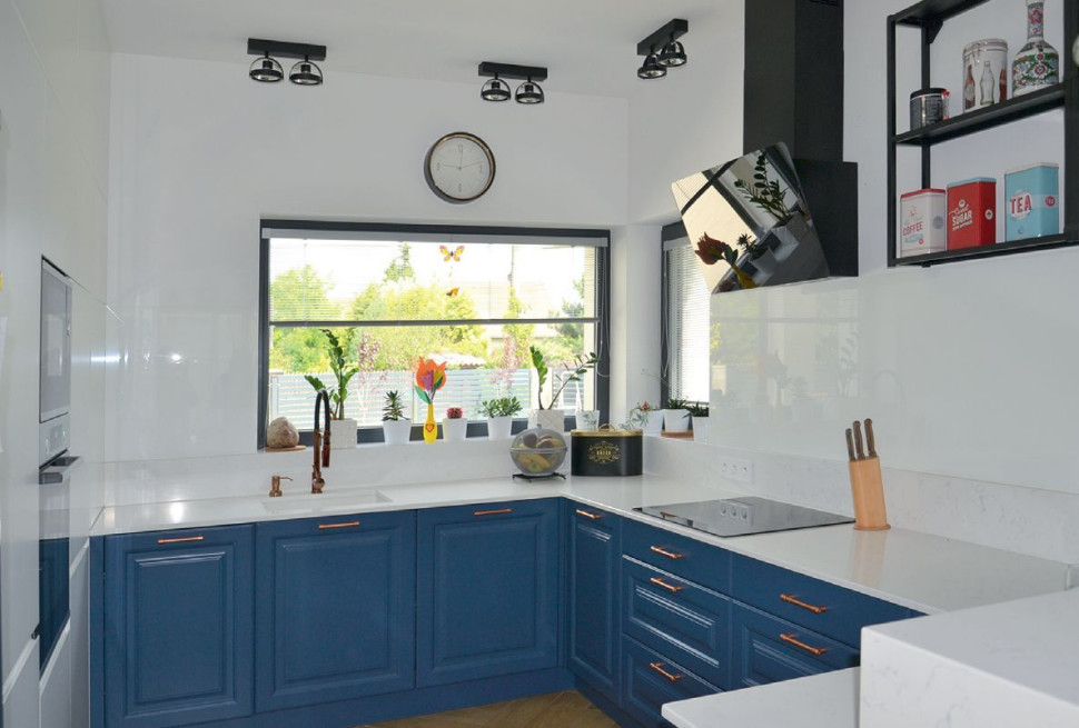

Zabudowa kuchenna w kształcie litery U (z półwyspem-barkiem); Meble, z płyty MDF w kolorze białym i granatowym
W kuchni Magda zaprojektowała pojemną zabudowę w kształcie litery U (z półwyspem-barkiem), jest szczególnie zadowolona z tej realizacji. Szerokie i długie blaty, wykonane z konglomeratu w kolorze białym, są wygodnym polem roboczym. Meble, z płyty MDF w kolorze białym i granatowym, prezentują się elegancko.
