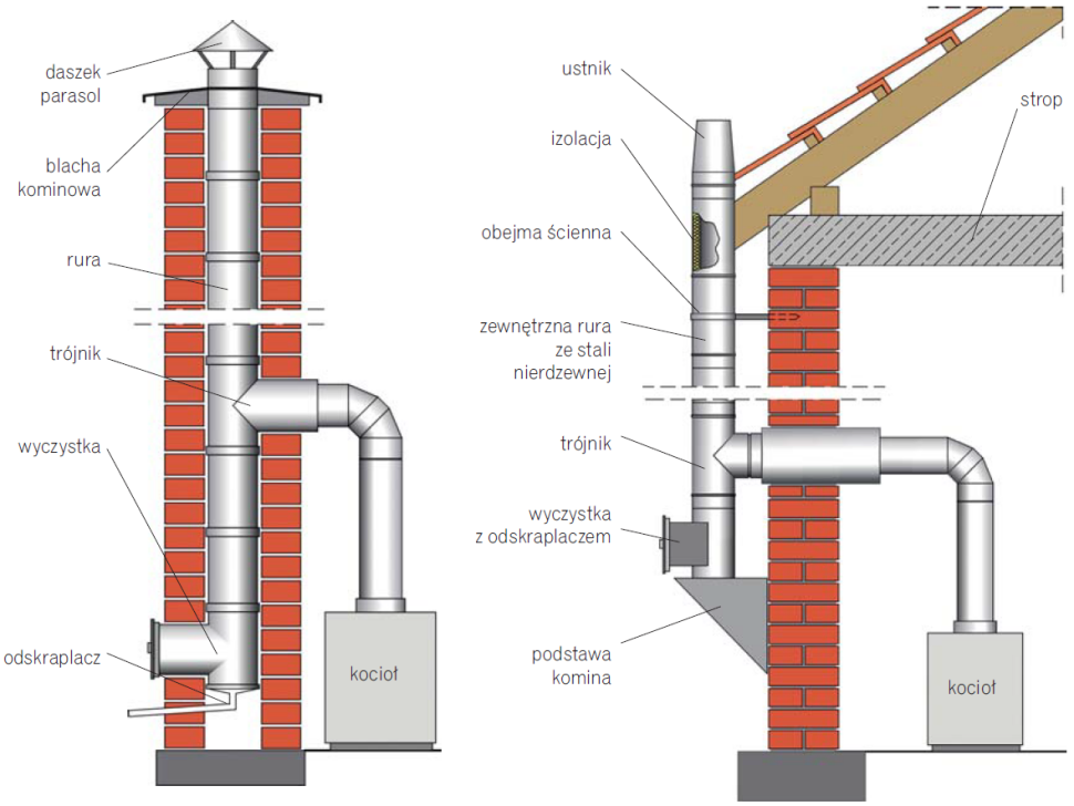

Po lewej: Schemat komina z wkładem stalowym, po prawej: Schemat komina stalowego dwuściennego
