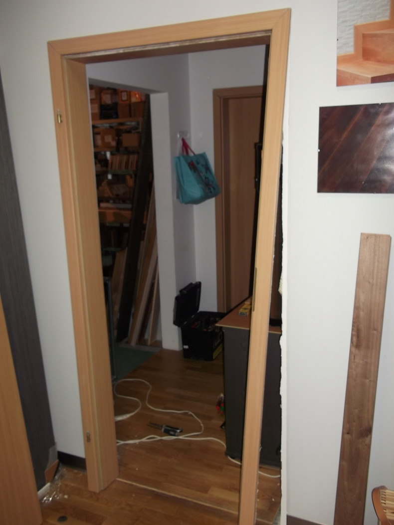

Wymieniamy drzwi wewnętrzne - montaż ościeżnicy i drzwi
Na tym etapie należy postępować zgodnie z instrukcją producenta drzwi. Sposób montażu ościeżnicy i drzwi różni się bowiem w zależności od tego, z jakiego materiału wykonane są skrzydła.
Popularne lekkie modele płycinowe osadzane są zazwyczaj jedynie na piankę montażową. Prace zaczyna się od sprawdzenia wymiarów ościeża i ewentualnego skrócenia ramy, aby dopasować ją do otworu drzwiowego. Ościeżnicę należy przenosić w pozycji pionowej, zwracając uwagę na to, aby nie nastąpiło rozchylenie jej dolnych końców. Po wstawieniu ramy do otworu, trzeba ją zablokować za pomocą drewnianych klinów.
Kolejnym krokiem jest wstawienie trzech regulowanych rozpórek - na wysokościach ok. 180, 110 i 30 cm - i sprawdzenie długą poziomicą, czy boki ramy są równe. Jeżeli ościeżnica trzyma pion i poziom, przystępujemy do piankowania, pamiętając, by niskoprężna pianka montażowa dokładnie wypełniła szczelinę między ramą a ścianą. Po stwardnieniu pianki, odcinamy jej nadmiar ostrym nożem.
Kolejnym krokiem jest przyklejenie klejem listew maskujących. Czas na zawieszenie skrzydła i ewentualne wyregulowanie zawiasów. Na końcu mocujemy klamkę i szyldy ozdobne, a szczeliny między opaską a ścianą wypełniamy masą akrylową.
Uwaga! W przypadku montowania skrzydeł cięższych, np. z litego drewna, oprócz pianki trzeba dodatkowo zastosować kołki rozporowe. Wymaga to wywiercenia otworów w ościeżnicy (ich liczbę określa producent), zamocowania odpowiednio długich kołków i osłonięcia ich ozdobnymi zaślepkami.
Osadzenie nowych drzwi zaczyna się od wpasowania ramy do otworu i zablokowania jej za pomocą drewnianych klinów (fot. z lewej: Porta). Kolejnym krokiem jest wstawienie rozpórek, dokładne wypoziomowanie ościeżnicy i wypełnienie pianką szczeliny między ramą a ścianą (fot. z prawej: Fotolia).
