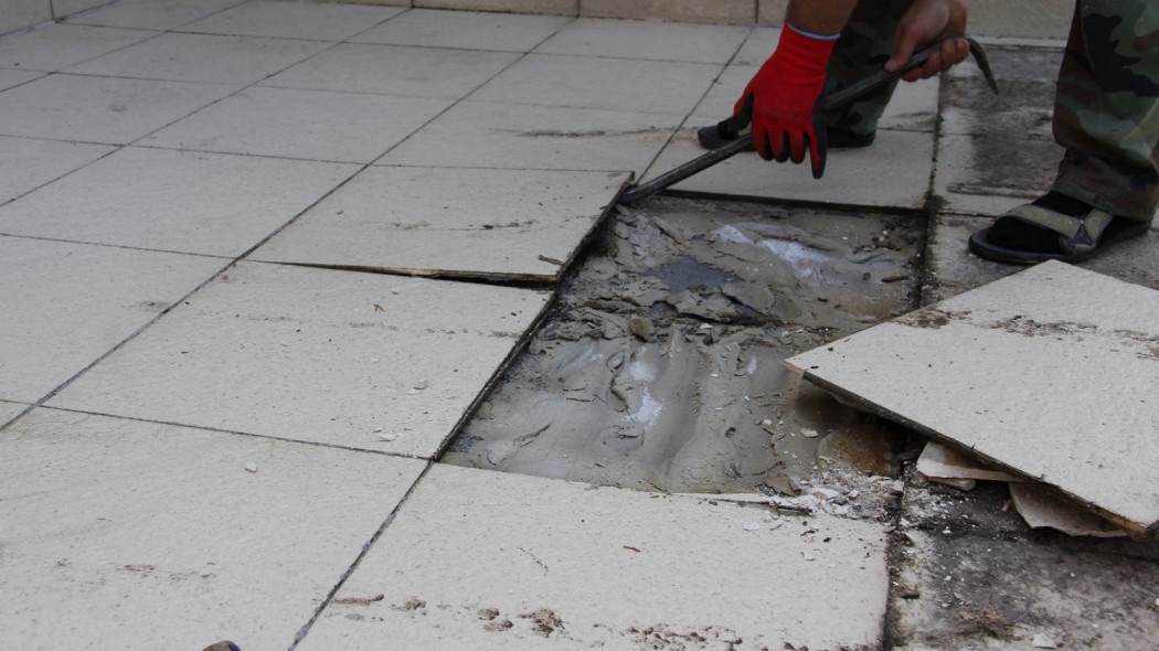

Zakres remontu zależy więc od tego, jak głęboko sięgają zniszczenia. Jeżeli płyta nośna jest sucha, a woda przedostaje się jedynie przez fugi i mikropęknięcia posadzki, taras można doszczelnić od góry: zerwać płytki, odtworzyć izolację podpłytkową i ułożyć nową nawierzchnię. Znacznie częściej jednak zawilgocenie obejmuje cały przekrój, a wtedy konieczne jest usunięcie wszystkich warstw aż do płyty nośnej i odtworzenie ich od nowa. Rozstrzyga o tym stan izolacji przeciwwodnej i ocieplenia – zamoczony styropian nie odzyskuje swoich właściwości po wyschnięciu.

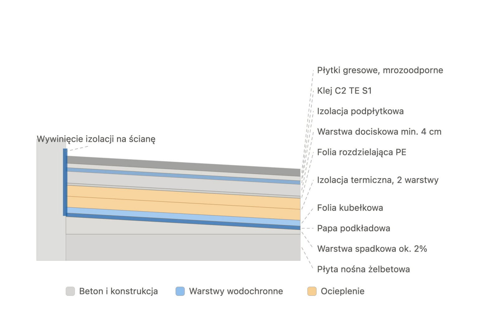

Izolacje – przeciwwodna i termiczna – muszą zostać dociążone. Warstwę dociskową wykonuje się z betonu o grubości minimum 5 cm, zbrojonego siatką przeciwprężną albo włóknami rozproszonymi. Do mieszanki warto dodać preparat uszczelniający, ograniczający nasiąkliwość i podnoszący mrozoodporność.
Płytę dociskową trzeba oddylatować od ściany taśmą piankową lub paskami styropianu, sięgającymi pełnej grubości warstwy. Konieczne są też dylatacje pośrednie, dzielące powierzchnię na pola o boku 3–4 m; na tarasach silnie nasłonecznionych, z ciemną posadzką, bezpieczniej przyjąć wartość z dolnej granicy. Szczeliny wypełnia się sznurem dylatacyjnym i trwale elastyczną masą, nigdy zaprawą fugową.
Uwaga! Przebieg dylatacji pośrednich trzeba zaplanować tak, aby na ich linii nie trzeba było docinać płytek. Przerwy dylatacyjne w podłożu i w nawierzchni muszą się ze sobą pokrywać.
Przekrój warstw tarasu nad pomieszczeniem
