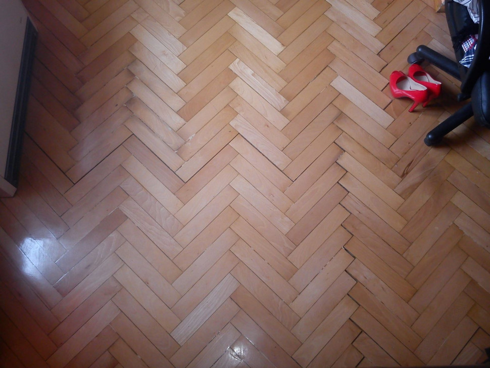

Montaż klepek, desek lub paneli na niedostatecznie wysuszonym podłożu, w krótkim czasie doprowadzi do deformacji posadzki i powstania szpar w miejscach łączeń. Z czasem może też pojawić się na niej grzyb. Jeśli podłoże stanowi jastrych cementowy, musi schnąć przynajmniej miesiąc. Ponadto drewno i panele należy przechowywać kilka dni w pomieszczeniu, w którym będą układane. W przeciwnym razie na łączeniach elementów mogą pojawić się szpary. Podczas układania materiał nie może być ani zbyt wilgotny, ani nadmiernie wysuszony.
Szpary w parkiecie po cyklinowaniu
Szpary w parkiecie po cyklinowaniu (fot. agusia8720 (forum.budujemydom.pl))
