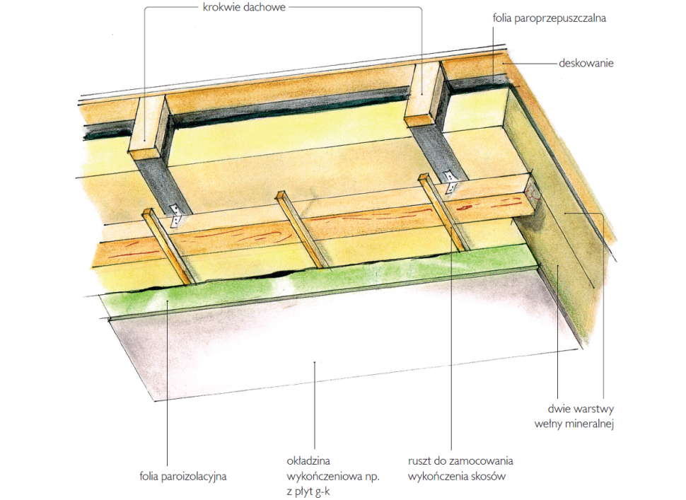

Schemat ocieplenia dachu skośnego.

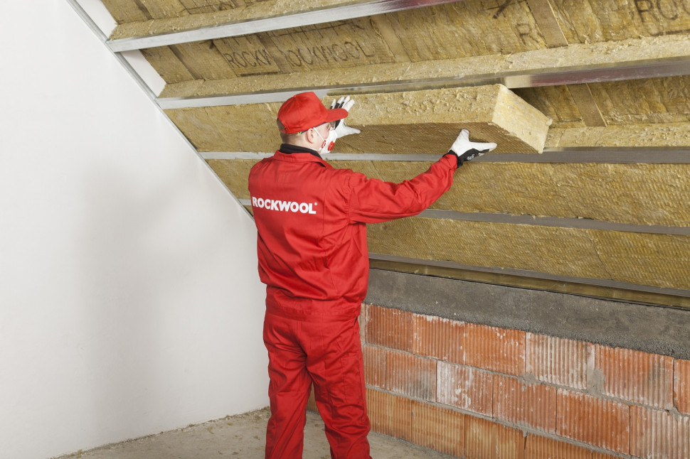

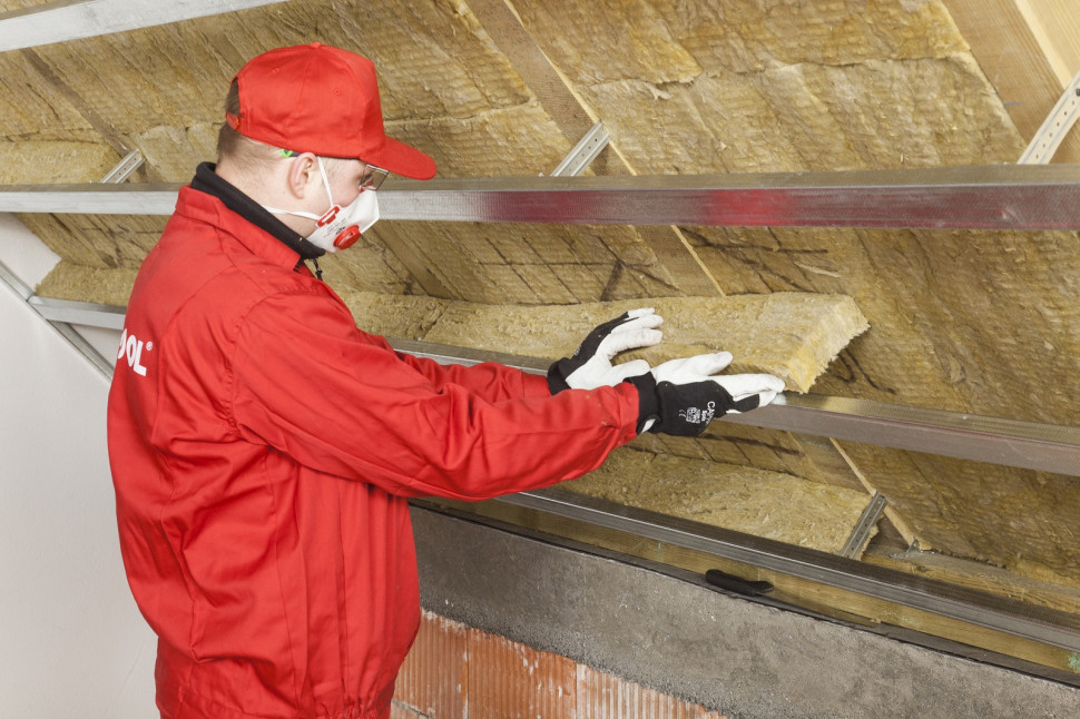

Prace zaczynamy od wyznaczenia miejsc na wieszaki rusztu, na którym mocowane będzie wykończenie skosów. Ich rozstaw podaje producent okładziny, jaką będzie wykończone poddasze. Nie powinien być jednak większy niż 40 cm. Następnie z boku krokwi mocujemy wieszaki. Muszą być one wypuszczone na taką długość, ile ma mieć druga warstwa wełny. Zazwyczaj jest to 15 cm.

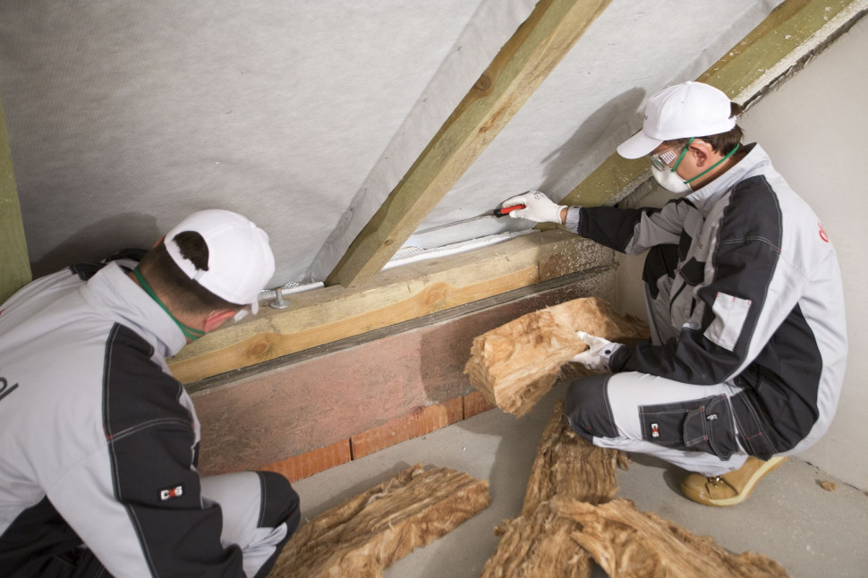

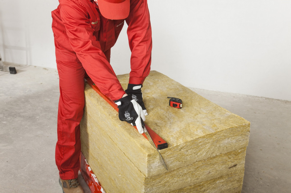

W kolejnym kroku mierzymy odległość, w świetle, pomiędzy krokwiami, a następnie przycinamy maty wełny mineralnej na odpowiedni wymiar. Powinien być on powiększony o 2 cm, aby wełna weszła pomiędzy krokwie na lekki wcisk, bez dodatkowego mocowania.
Uwaga! Pierwszy, dolny rząd wełny docinamy pod odpowiednim kątem, aby izolacja dokładnie przylegała do murłaty.
Przy ocieplaniu poddasza należy zastosować dwie warstwy wełny mineralnej
Jedna warstwa wełny mineralnej o grubości 15 cm to za mało, aby osiągnąć pożądane parametry cieplne, dlatego na poddaszu zaleca się stosowanie dwóch warstw izolacji. (fot. Rockwool)
Układamy kolejne fragmenty wełny, uzupełniając pola pomiędzy krokwiami. Gdy dokładnie wypełnimy całą przestrzeń, mocujemy do wieszaków profile nośne. Kolejnym krokiem jest docięcie wąskich pasów wełny, którymi wypełniamy profile, aby zlikwidować liniowe mostki termiczne.
Pomiędzy elementami rusztu układamy drugą warstwę wełny, której zadaniem jest osłonięcie elementów nośnych więźby dachowej. Wyeliminuje to mostki termiczne, które mogłyby powstawać w tych miejscach. Płyty należy mocować na mijankę, aby łączenia w pierwszej i drugiej warstwie się nie pokrywały.

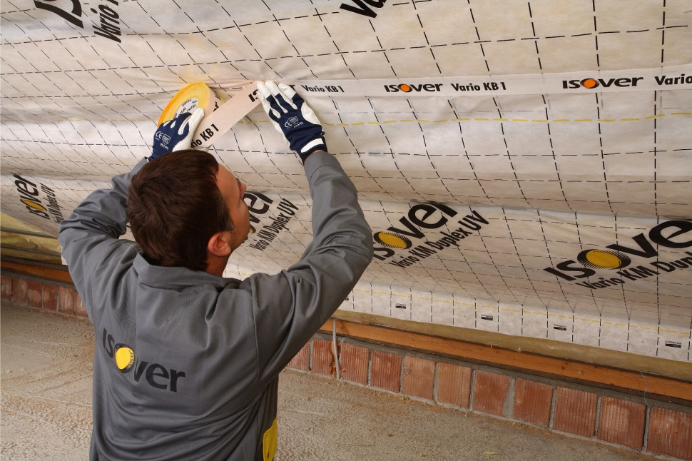

Gdy ocieplenie jest ułożone, możemy przystąpić do zamocowania folii paroizolacyjnej, która zapobiega kondensacji pary wodnej w warstwie ocieplającej i chroni konstrukcję dachu przed zawilgoceniem. Można ją przykleić do rusztu np. taśmą dwustronną.
Uwaga! Aby zapewnić szczelność, taśmę należy ułożyć z 10 cm zakładem, a zakłady skleić taśmą.
Folię paroizolacyjną należy układać z zakładami i skleić je taśmą
Folię paroizolacyjną należy układać z zakładami i skleić je taśmą. (fot. Isover)

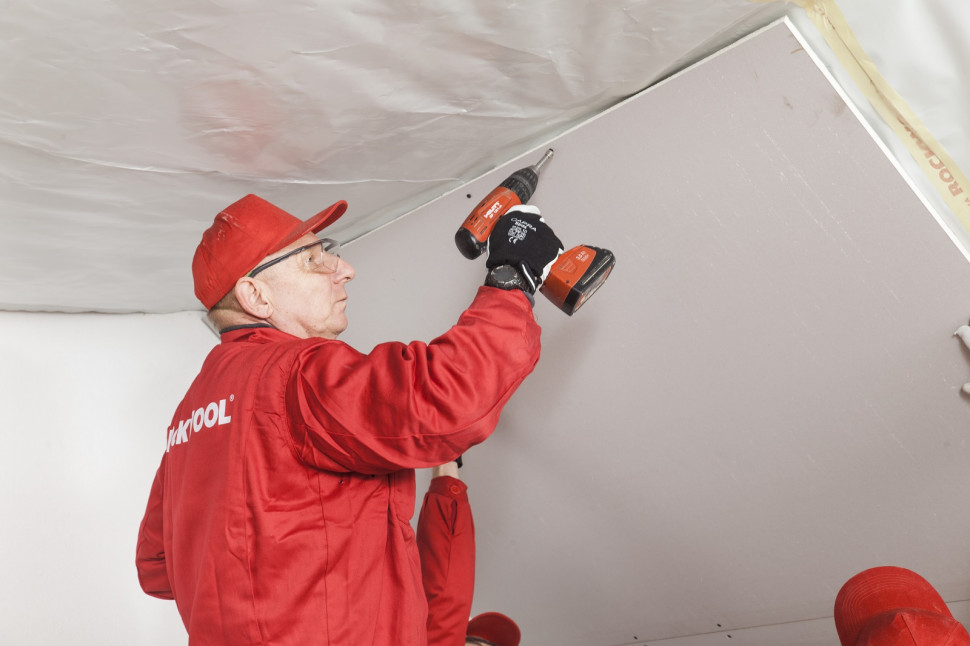

Ostatnim krokiem jest wykończenie skosu. Okładzinę, np. płyty gipsowo-kartonowe lub panele z PVC, mocuje się do rusztu. Płyty g-k powinny być układane tak, aby łączenia się mijały. Do pomieszczeń mokrych, takich jak łazienka, pralnia, kuchnia, przeznaczona jest specjalna, zielona odmiana płyt o większej odporności na wilgoć.
Najpopularniejszym sposobem wykończenia skosów na poddaszu jest zastosowanie płyt g-k
Najpopularniejszym sposobem wykończenia skosów na poddaszu jest zastosowanie płyt g-k. (fot. Rockwool)

Docieplenie połaci wymaga dużej staranności. Przede wszystkim nie można dopuścić do braku ciągłości w warstwach izolacyjnych, ponieważ będzie to skutkowało powstawaniem mostków termicznych, a w konsekwencji zawilgoceniem ocieplenia i pogorszeniem jego izolacyjności cieplnej. Dlatego tak ważne jest dokładne przycinanie wełny. Izolacja nie może mieć szerokości znacznie większej niż rozstaw krokwi, ponieważ ciężko będzie umieścić ją pomiędzy drewnianymi elementami konstrukcyjnymi dachu.
Wełny nie można upychać zbyt mocno, bo może to doprowadzić do wypchnięcia folii wstępnego krycia, a w efekcie zablokowania się szczeliny wentylacyjnej. Z kolei zbyt wąskie pasy izolacji nie utrzymają się pomiędzy krokwiami, a powstałe szczeliny będą mostkami cieplnymi. Z tego samego powodu ważne jest ocieplenie fragmentu połaci przy murłacie.

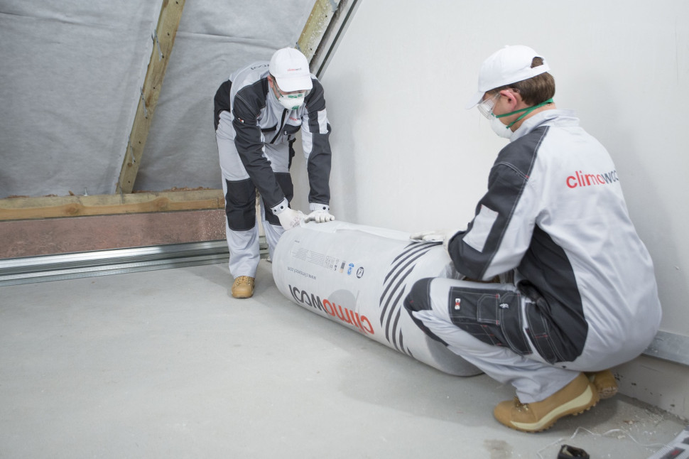

Uwaga! Włókna wełny mineralnej nie są obojętne dla płuc człowieka i działają drażniąco na skórę. Dlatego ważne jest, by prace prowadzić z wykorzystaniem maski przeciwpyłowej, okularów ochronnych, rękawic i ubrania, które zakryje całe ciało.
Do ocieplenia połaci można użyć zarówno wełny w płytach (fot. z lewej: Rockwool), jak i w rolce (fot. z prawej: Climowool).

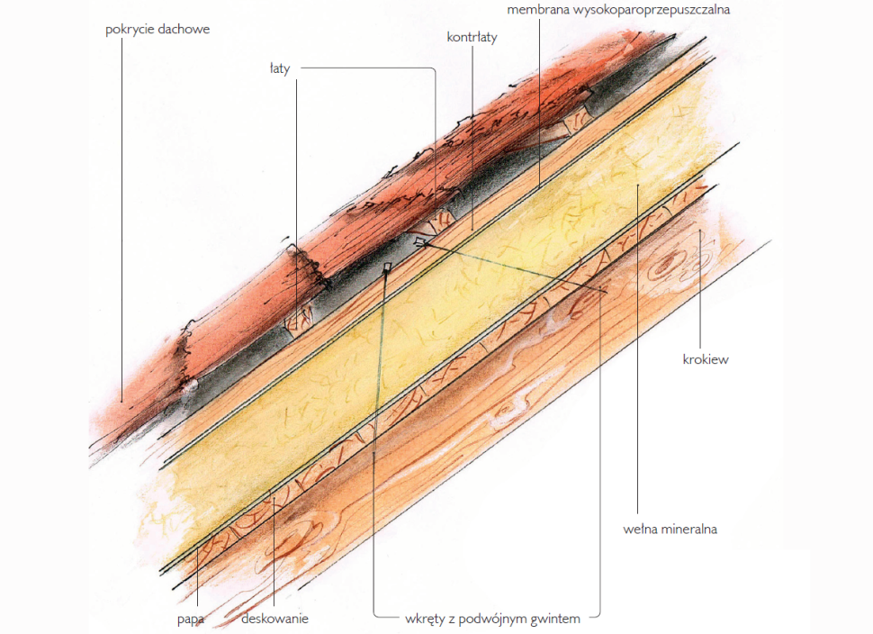

Prace zaczynamy od ułożenia wełny mineralnej na pełnym deskowaniu pokrytym papą. Trzeba zastosować jej specjalna, twardą odmianę, o maksymalnej grubości 30 cm. Następnie mocujemy wysokoparoprzepuszczalną membranę, a potem kontrłaty i łaty. Taki ruszt będzie oparciem dla pokrycia dachowego - dachówek lub blachodachówki. Do zamocowania rusztu trzeba użyć długich wkrętów, które przejdą przez kontrłaty, ocieplenie, deskowanie i zostaną zakotwione w więźbie dachowej.
Największą zaletą tej metody jest wyeliminowanie mostków termicznych. To dzięki temu, że wełna układana jest na całej powierzchni dachu, również na drewnianej konstrukcji, czyli w miejscach, gdzie w metodzie międzykrokwiowej (z zastosowaniem jednej warstwy wełny) tworzą się mostki. Wariant nakrokwiowy jest też mniej uciążliwy dla mieszkańców, ponieważ remont prowadzony jest na zewnątrz budynku. Ponadto w tej metodzie można wyeksponować drewnianą więźbę dachową, a także oszczędzić powierzchnię użytkową na poddaszu, zachować jego wysokość.
Sposób wykonania ocieplenia nakrokwiowego - schemat
Sposób wykonania ocieplenia nakrokwiowego.
