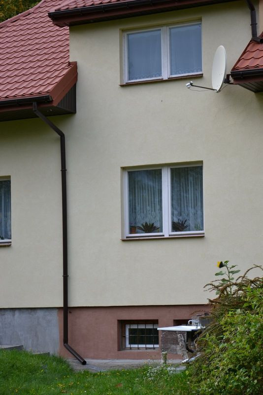

Rynny z PVC
Poprzednie orynnowanie miało za mały przekrój; obecny system z PVC jest dostatecznie wydajny

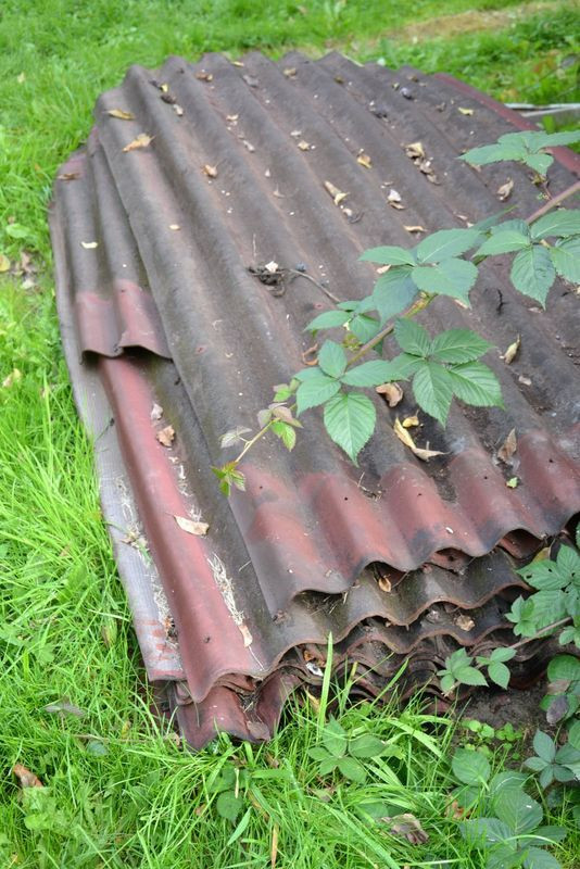

Podczas remontu pokrycia dachu usunięto faliste płyty bitumiczne

  • Poprzednie rynny miały za małą średnicę i podczas ulewy zdarzało się, że nie odbierały całej deszczówki. Założyliśmy szersze i z trwałego PVC. Sprawdzają się!
