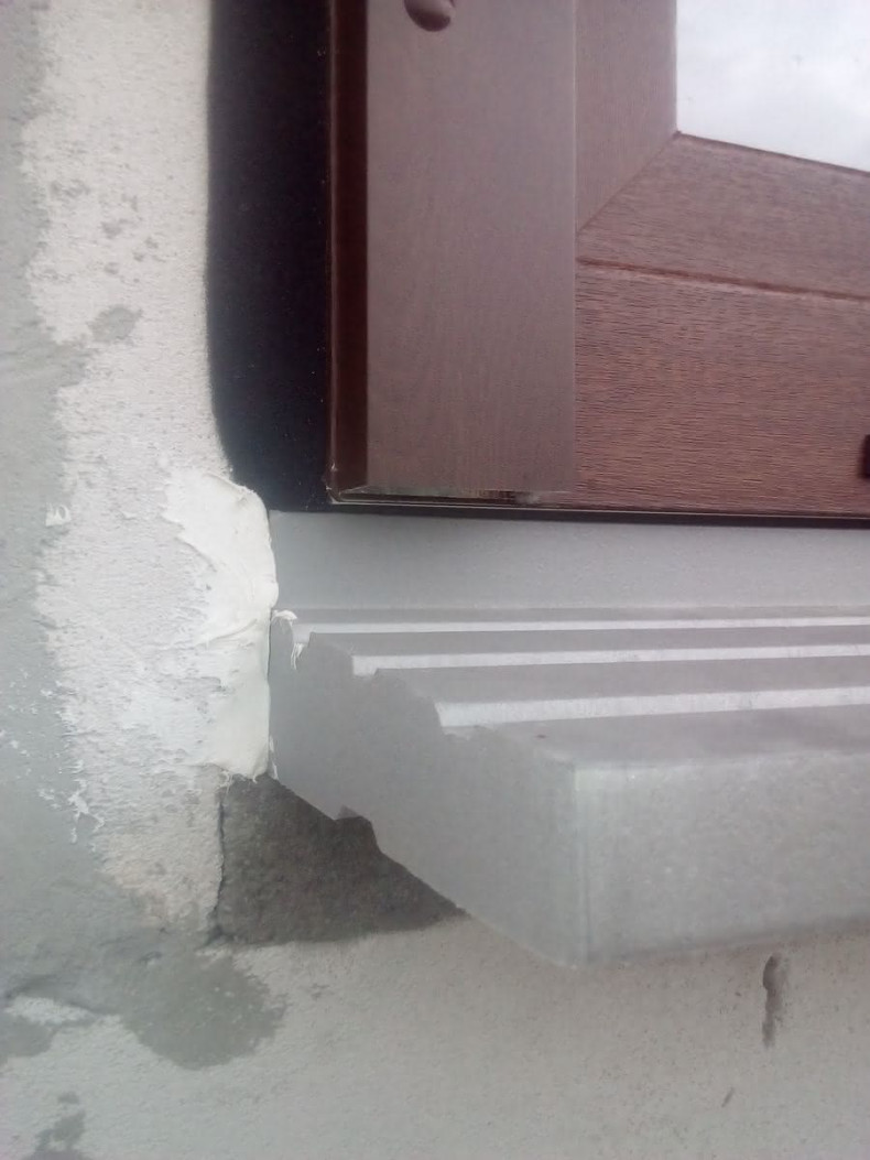

Najbardziej newralgicznym punktem złącza murowego w oknie jest jego dolny próg. To tamtędy najczęściej przewiewa wiatr i przecieka woda deszczowa. Dzieje się tak na skutek niewłaściwego uszczelnienie strefy podprogowej. Jest to najtrudniejszy do uszczelnienia fragment obwodu okna. Kluczowe są tu dwa elementy: próg podparapetowy, na którym stoi okno oraz parapet zewnętrzny go osłaniający i odprowadzający wodę deszczową z przegrody okiennej na zewnątrz.
Niekiedy, przy wymianie starych okien, inwestorzy oczekują pozostawienia starych parapetów zewnętrznych. Jednak ze względu na znaczne różnice w konstrukcji starych i nowych okien rzadko się zdarza, aby próg nowego okna był właściwie zabezpieczony i uszczelniony bez konieczności usunięcia starego parapetu.
Być może da się czasem wykorzystać materiał ze starego parapetu, ale należy go zdemontować, uformować na nowo, dopasować do nowego progu i na nowo zamontować zapewniając właściwą szczelność. Zdecydowanie pewniejszym rozwiązaniem będzie jednak zamówienie i zamontowanie nowego parapetu.
Przy wymianie okien wykonawcą uszczelnienia strefy progowej oraz osadzenia parapetu jest ekipa montująca okno i to ona odpowiada za jakość tej pracy. W nowym budynku parapety zewnętrzne montuje najczęściej ekipa wykonująca elewację budynku. Najważniejsze jest zamocowanie parapetu do listwy podparapetowej (nie do ościeżnicy okna!) i jego wysunięcie poza płaszczyznę muru o min. 3 cm. Ważne jest też uszczelnienie parapetu na obu bokach jego styku z murem, aby zapobiec zawilgoceniu muru.
