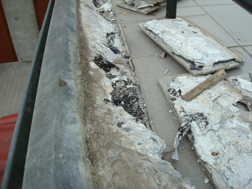

Typowy problem to odspajające się od podłoża płytki ceramiczne. Może wynikać z niedokładnego rozprowadzenia kleju pod okładziną. W powstałe szczeliny dostaje się woda, która po zamarznięciu zwiększa swoją objętość, rozsadzając posadzkę. Wilgoć może się też wedrzeć do warstw podłogi przez strefę okapową - jest to następstwem zastosowania na obrzeżach balkonu okapników ze zwykłej blachy stalowej, która jest podatna na korozję, albo ich złego umocowania.
Inną przyczyną kłopotów jest użycie do mocowania płytek zwykłego, a nie elastycznego kleju (i elastycznych fug), który znacznie gorzej radzi sobie z naprężeniami powstającymi na skutek dużych różnic temperatury. To samo dotyczy samych płytek - dużo bardziej wrażliwa na warunki atmosferyczne jest terakota o dużych rozmiarach. Zamiast niej powinno się stosować elementy mrozoodporne, o boku nie większym niż 20-30 cm.

Już po kilku sezonach użytkowania, a bywa że wcześniej, balkon może wymagać remontu. Najczęściej spotykane usterki to odspajające się od podłoża płytki ceramiczne. (fot. Sopro)

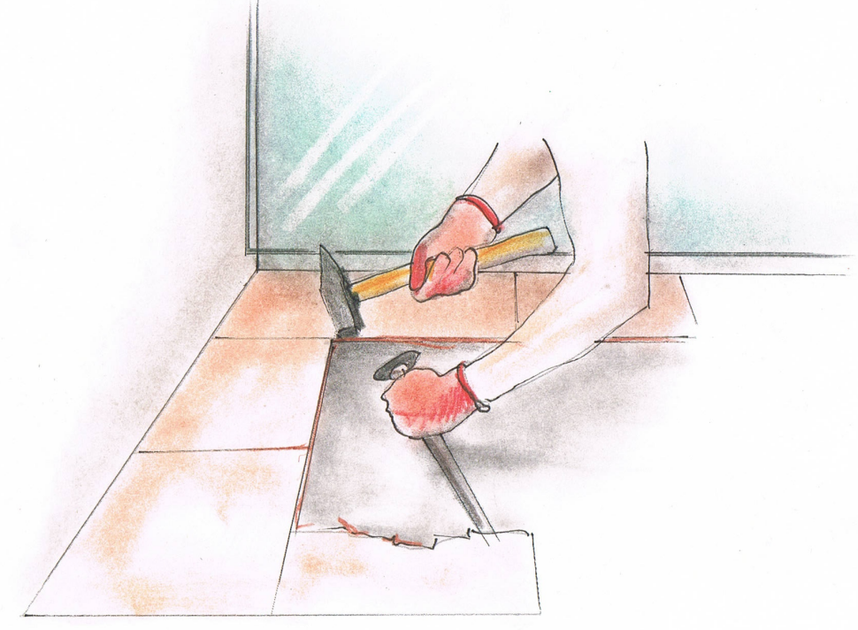

Naprawa polega na usunięciu zniszczonej płytki i skuciu starej zaprawy klejącej. Podczas prac trzeba uważać, aby nie uszkodzić warstw izolacyjnych i sąsiadujących elementów. Po oczyszczeniu podłoża i dokładnym rozprowadzeniu zaprawy elastycznej pacą zębatą, nowe płytki przykleja się dociskając tak, aby nadmiar kleju został wyciśnięty po całym ich obwodzie (resztę usuwa się szpachelką). Ostatnim krokiem jest aplikacja fugi elastycznej - spoina powinna mieć szerokość min. 6 mm.

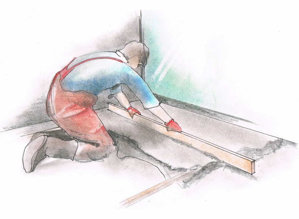

Kolejnym krokiem jest wykonanie (np. przy życiu masy naprawczo-wyrównującej) warstwy spadkowej (jeśli jej brakuje lub jest źle ukształtowana). Jej nachylenie powinno wynosić 1,5-2% w kierunku od ściany budynku. Następnie nanosi się cienką warstwę zaprawy wyrównawczej, przy czym przy krawędziach balkonu trzeba zostawić zagłębienie o szerokości i głębokości pasującej do profili okapowych. Można do tego celu wykorzystać np. gumowy szablon montażowy. Usuwa się go po zatarciu zaprawy na całej powierzchni balkonu i jej związaniu.

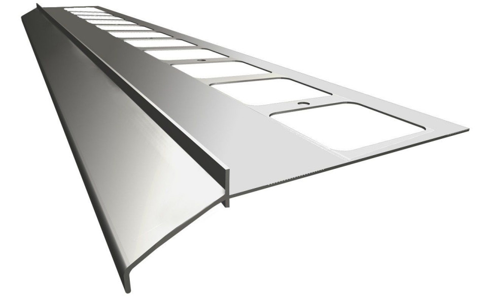

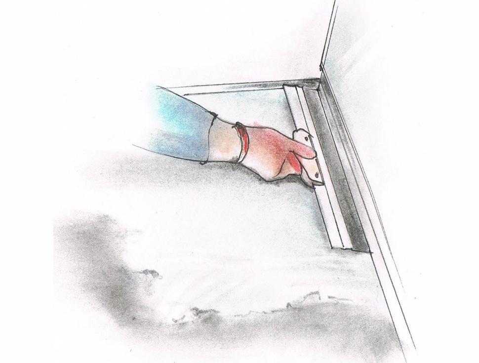

W miejscu szablonu umieszcza się aluminiowe profile okapowe (elementy chroniące przed wnikaniem wody w warstwy podłogi są - w przeciwieństwie do obróbek ze zwykłej blachy - odporne na wilgoć i działanie agresywnej chemii budowlanej), zaczynając od narożnych - ale jeszcze nie na stałe, ale po to, by wyznaczyć miejsca wywiercenia otworów na kołki montażowe. Profili nie można docinać szlifierką kątową, bo iskry mogłyby zniszczyć powłokę antykorozyjną. Pomiędzy przykręcanymi do podłoża elementami należy utworzyć dylatacje o szerokości ok. 2 mm, które uzupełnia się elastyczną masą uszczelniającą i maskuje łącznikami.
Profil okapowy do montażu na balkonie
Nowoczesne profile okapowe są odporne na korozję, szczelne, łatwe w montażu i estetyczne, ponadto nie wymagają odnawiania. (fot. Renoplast)

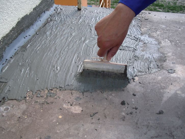

Czas na bardzo ważny element - zaprawę uszczelniającą, pełniącą rolę hydroizolacji, której zadaniem jest zabezpieczenie konstrukcji przed destrukcyjnym działaniem wody. Rozprowadza się ją najpierw w strefie okapu i na styku balkonu ze ścianą domu. Miejsca te wymagają wzmocnienia - w tym celu w świeżą zaprawę wtapia się specjalną taśmę uszczelniającą, tak aby nie zostały pod nią pęcherze powietrza.

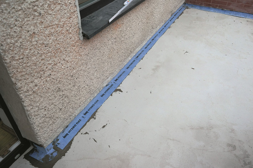

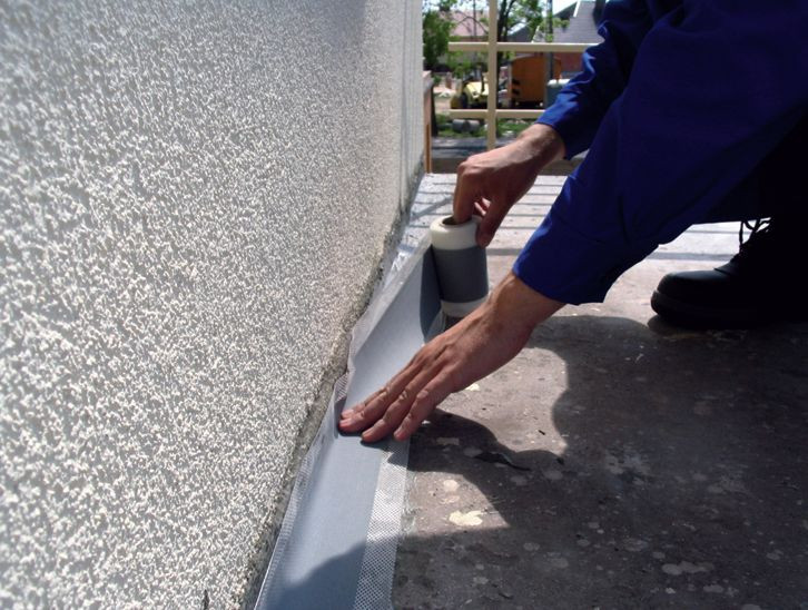

Ważnym elementem zabezpieczającym konstrukcję balkonu przed wilgocią jest taśma uszczelniająca
Ważnym elementem zabezpieczającym konstrukcję balkonu przed wilgocią jest taśma uszczelniająca. Umieszcza się ją na styku płyty i ściany domu oraz w strefie okapu - przy obróbkach blacharskich. (fot. Knauf)

Wyrównanie, oczyszczenie, zagruntowanie nawierzchni na balkonie i utworzenie warstwy spadkowej
Wyrównanie, oczyszczenie, zagruntowanie nawierzchni i utworzenie warstwy spadkowej.

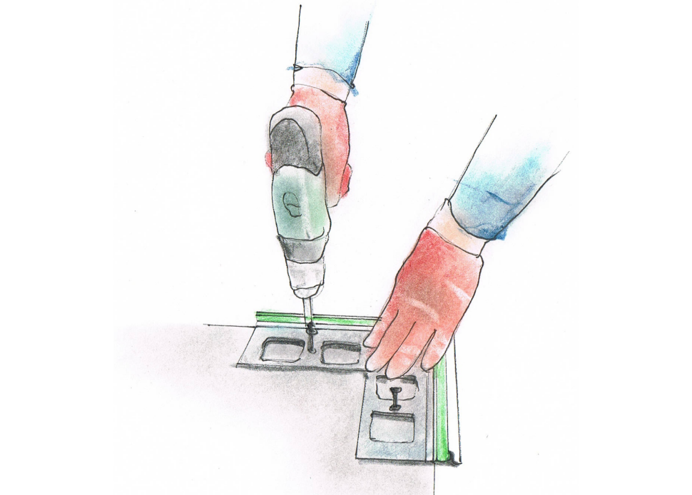

Remont balkonu: Docięcie na wymiar profili okapowych i zamocowanie ich kołkami do podłoża
Docięcie na wymiar profili okapowych i zamocowanie ich kołkami do podłoża.

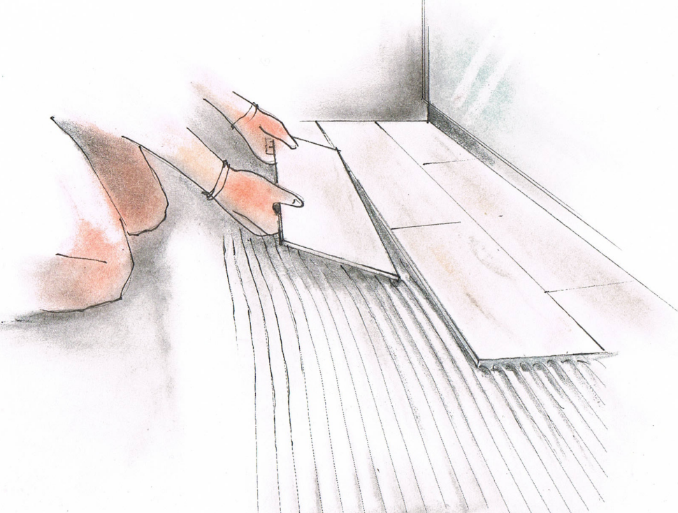

Remont balkonu: Montaż okładziny z płytek ceramicznych
Montaż okładziny z płytek ceramicznych.

Taśmą uszczelniającą trzeba zabezpieczyć połączenie ściany z jastrychem

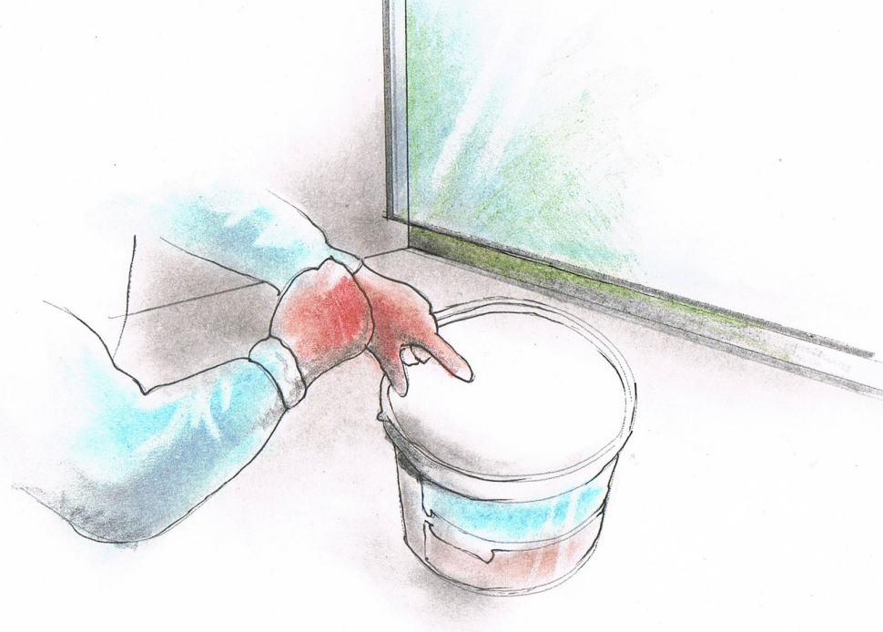

Zaprawę należy przygotować zgodnie z instrukcją: składniki wlać do pojemnika i wymieszać wolnoobrotową wiertarką z mieszadłem, aż do uzyskania jednorodnej mieszaniny bez grudek. Odczekać 5-10 minut i ponownie wymieszać. Taśmą uszczelniającą trzeba zabezpieczyć połączenie ściany z jastrychem (fot. Kreisel)

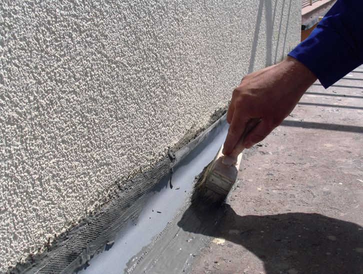

Remont tarasu: Taśmę uszczelniającą dodatkowo należy pokryć zaprawą izolacyjną
Taśmę uszczelniającą dodatkowo należy pokryć zaprawą izolacyjną. Taśmy nie pokrywa się zaprawą w całości, a jedynie jej brzegi, dzięki takiemu rozwiązaniu taśma ma swobodę ruchów wywołanych rozszerzalnością termiczną materiałów (fot. Kreisel)

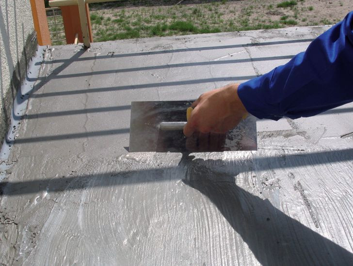

Remont tarasu: Przygotowaną zaprawę nanosi się pędzlem lub pacą
Przygotowaną zaprawę nanosi się pędzlem lub pacą. Izolacja powinna być wykonana minimum dwuwarstwowo, tak aby dokładnie pokryła całą powierzchnię. Pierwszą warstwę lepiej nakładać twardą szczotką, silnie wcierając ją w powierzchnię jastrychu. Jednokrotnie nie należy nanosić warstwy grubszej niż 2 mm (fot. Kreisel)
Remont tarasu: Gdy przeschnie pierwsza warstwa izolacji (od 4 do 5 godz.), można nanieść drugą
Gdy przeschnie pierwsza warstwa izolacji (od 4 do 5 godz.), można nanieść drugą. Grubość warstwy izolacji podpłytkowej powinna wynosić min. 2-2,5 mm. Należy pamiętać o tym, aby ewentualne obróbki blacharskie (gdy nie zostały wykonane wcześniej) znajdowały się pod warstwą izolacji, a nie na niej (fot. Kreisel)

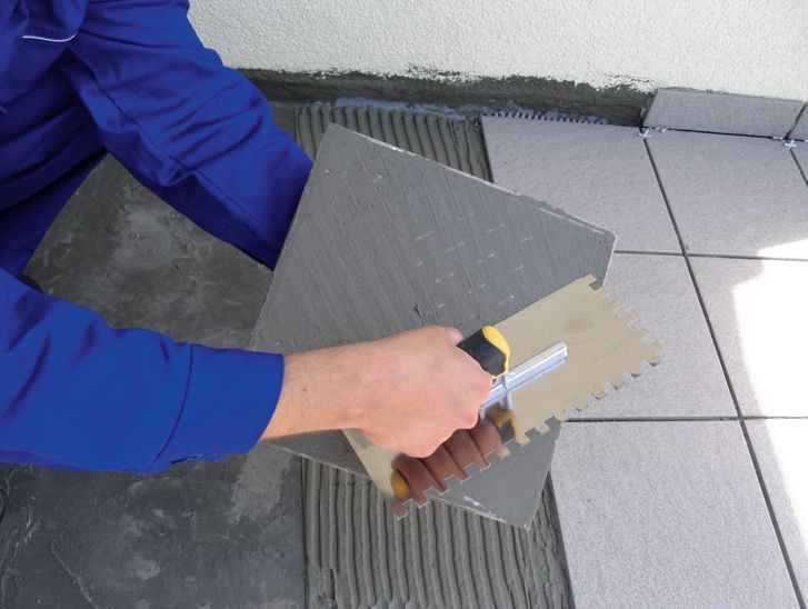

Remont tarasu: Przyklejanie płytek na zaprawie elastycznej

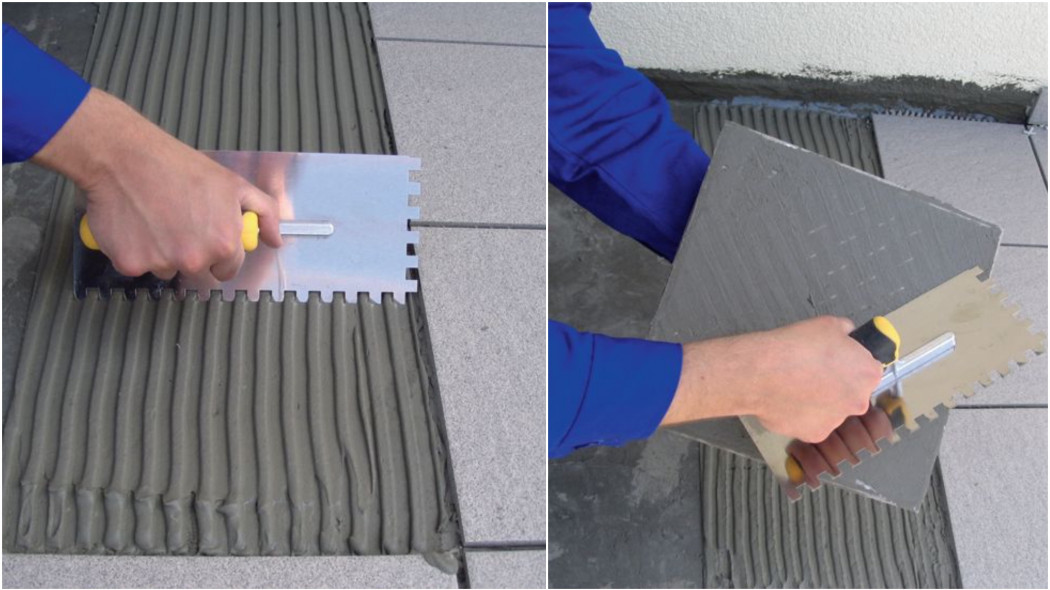

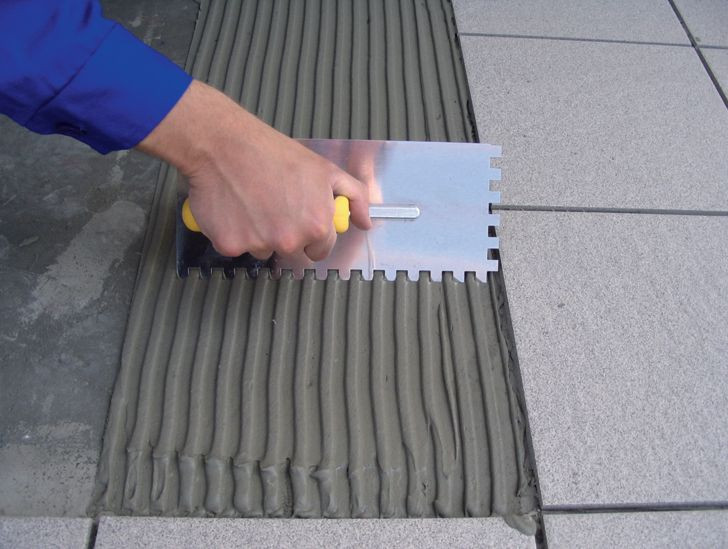

Gdy wyschnie ostatnia warstwa uszczelnienia (ok. 2 dni), należy przykleić płytki na zaprawie elastycznej. Przygotowaną zaprawę należy nakładać na pacę stalową i wykorzystując prostą krawędź pacy rozprowadzać na podłożu cienką warstwą, silnie dociskając. Następnie należy nanieść grubszą warstwę zaprawy i przeciągnąć ją ząbkowaną krawędzią pacy (fot. Kreisel)
Zaprawę należy nanosić także na spodnią stronę płytki, cienką warstwą o równej grubości, pokrywającą wszystkie wyprofilowania
Zaprawę należy nanosić także na spodnią stronę płytki, cienką warstwą o równej grubości, pokrywającą wszystkie wyprofilowania. Do przyklejania elementów z kamienia naturalnego lepiej użyć białej zaprawy, która nie powoduje ewentualnych przebarwień (fot. Kreisel)
Płytki należy dociskać i ewentualnie dobijać gumowym młotkiem, aby zaprawa klejąca przylegała do całej ich powierzchni
Między płytkami powinna powstać spoina odpowiedniej szerokości. Płytki należy dociskać i ewentualnie dobijać gumowym młotkiem, aby zaprawa klejąca przylegała do całej ich powierzchni (fot. Kreisel)

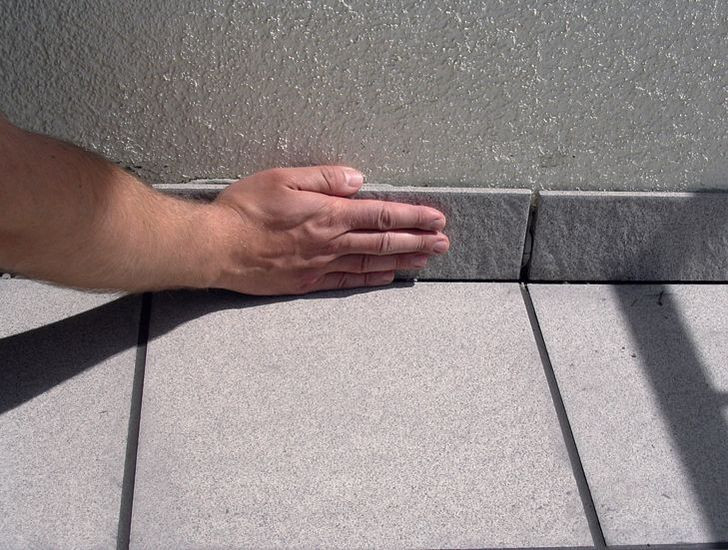

Z płytek ceramicznych na ścianach należy wykonać cokolik, który zabezpiecza warstwę izolacji
Z płytek ceramicznych na ścianach należy wykonać cokolik, który zabezpiecza warstwę izolacji. Inaczej woda może przeniknąć w głębsze warstwy tarasu. Płytki cokołowe nie mogą bezpośrednio stykać się z nawierzchnią tarasu - w narożniku trzeba zostawić przerwę dylatacyjną (fot. Kreisel)

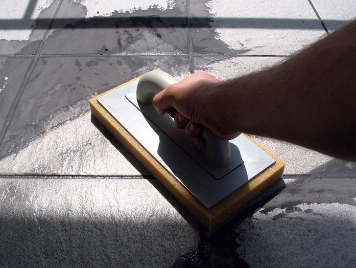

Spoinować należy po 2 dniach od przyklejenia płytek
Spoinować należy po 2 dniach od przyklejenia płytek. Warto używać produktu z jednej partii. Przed przystąpieniem do spoinowania zaprawami kolorowymi, należy sprawdzić, czy pigment zaprawy nie brudzi w sposób trwały powierzchni płytek. Ze względu na silne brudzenie okładzin ceramicznych zaleca się stosowanie szarej zaprawy. Przygotowaną zaprawę należy nanieść w szczeliny między płytkami packą lub szpachelką gumową (fot. Kreisel)
Po krótkim przeschnięciu zaprawy (zmatowieniu), jej nadmiar pozostający na powierzchni płytek należy usunąć za pomocą wilgotnej, często płukanej gąbki, ruchami ukośnymi do siatki spoin
Po krótkim przeschnięciu zaprawy (zmatowieniu), jej nadmiar pozostający na powierzchni płytek należy usunąć za pomocą wilgotnej, często płukanej gąbki, ruchami ukośnymi do siatki spoin. Czynność tę należy wykonywać ostrożnie, aby nie powodować wymywania zaprawy ze spoin (fot. Kreisel)

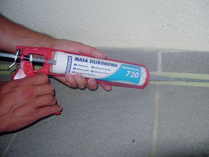

Spoiny przyścienne oraz miejsca przejść elementów balustrady należy wypełnić elastyczną masą silikonową
Spoiny przyścienne oraz miejsca przejść elementów balustrady należy wypełnić elastyczną masą silikonową (fot. Kreisel)
