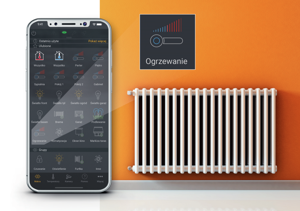

Energooszczędność i ogrzewanie - jak to połączyć?
Energooszczędność i ogrzewanie - jak to połączyć? fot. otwierająca: Auraton

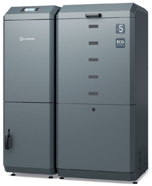

Kolejny poziom, pod względem wygody obsługi, to kotły na paliwa stałe wyposażone w podajnik. W wielu krajach dość popularne są kotły na pelety, postrzegane jako bardziej ekologiczne. Tu wystarcza obsługa raz na kilka dni, gdyż pomimo wszystko trzeba ręcznie uzupełniać opał w zasobniku oraz usuwać popiół. Jednak i to może być za dużo dla wielu osób.

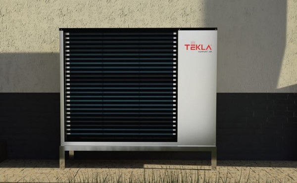

Za całkowicie bezobsługowe należy natomiast uznać kotły gazowe, kotły elektryczne oraz pompy ciepła. Wymagają jedynie regularnych przeglądów serwisowych raz w roku. Natomiast ze strony użytkownika konieczne jest jedynie ustawienie, jaką temperaturę chce mieć w domu. Obrazowo można powiedzieć, że to urządzenia typu "włącz i zapomnij". I to właśnie jest ideał dla większości właścicieli domów jednorodzinnych.
Jednostka zewnętrzna pompy ciepła
Pompy ciepła nie wymagają żadnej obsługi. Dla większości właścicieli domów pełna automatyzacja ogrzewania to właśnie najbardziej pożądany wariant. (fot. Tekla)

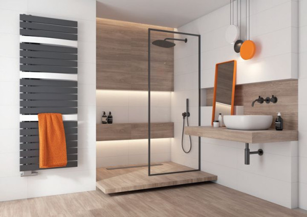

Dekoracyjny grzejnik ścienny w łazience
Czasem grzejniki ścienne są po prostu niezastąpione. W łazience nie tylko ogrzewają pomieszczenie, ale umożliwiają także suszenie ręczników. (fot. Purmo)

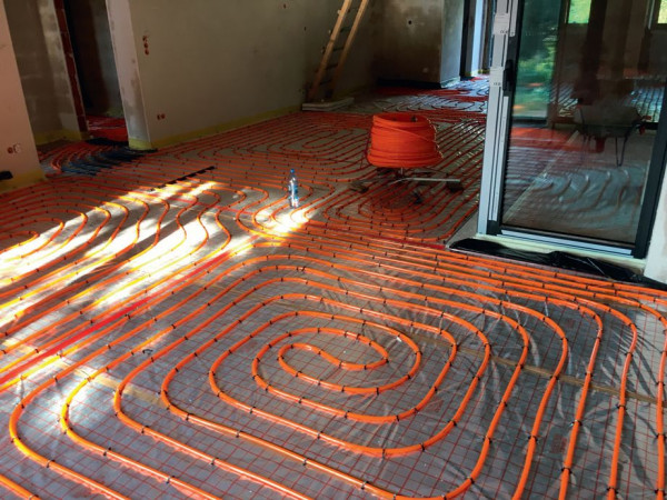

Małe zapotrzebowanie jednostkowe jest cechą szczególnie korzystną, gdyż pozwala w pełni wykorzystywać zalety ogrzewania niskotemperaturowego. Czyli np. ogrzewania podłogowego zasilanego przez pompę ciepła. Taka podłogówka bez trudu zapewni np. moc 50 W/m2 powierzchni podłogi. Natomiast uzyskanie 100 W/m2 mogłoby być trudne, a niekiedy nawet niemożliwe w czasie większych mrozów. Tak naprawdę to właśnie duże jednostkowe zapotrzebowanie na ciepło, wynikające z dość słabej izolacyjności ścian i okien, przez kilkadziesiąt lat uniemożliwiało upowszechnienie się ogrzewania podłogowego.
Rury ogrzewania podłogowego
Ogrzewanie podłogowe świetnie współpracuje z niskotemperaturowymi źródłami ciepła - pompami ciepła i kotłami kondensacyjnymi. (fot. RWC)

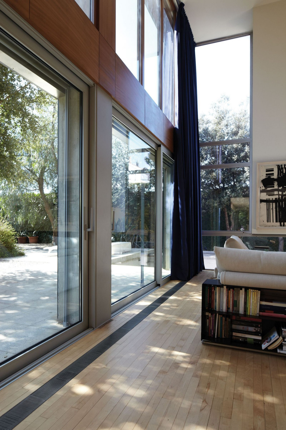

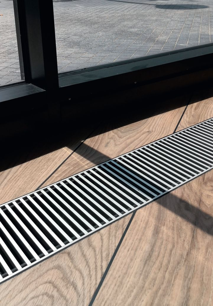

W rozważaniach o ogrzewaniu bardzo często pomija się istotną kwestię rozkładu ciepła w pomieszczeniach. Dobrym przykładem są wnętrza z tak popularnymi obecnie dużymi przeszkleniami. Niejednokrotnie zajmują one nawet całą ścianę, od podłogi do sufitu. Wygląda to bardzo efektownie i ma pewne zalety, ale może stać się też źródłem problemów. Przez takie przeszklenie ciepło ucieka znacznie intensywniej, niż przez ścianę. Przypomnijmy, że zgodnie z obowiązującymi w naszym kraju przepisami, współczynnik U ścian w nowym domu nie może przekroczyć 0,2 W/(m2·K). Natomiast w odniesieniu do okien jest to 0,9 W/(m2·K). Przy tym nawet bardzo dobre i drogie okna nie są już o wiele lepsze, gdyż mają 0,6-0,7 W/(m2·K).
Zrekompensowanie podłogówką zwiększonych w pobliżu takich przeszkleń strat ciepła bywa trudne. Na umieszczenie blisko nich typowych grzejników zwykle nie ma miejsca. Najlepiej sprawdzają się wówczas ukryte w podłodze grzejniki kanałowe. To rodzaj grzejników konwekcyjnych, a więc nad nimi, przed chłodnymi szybami, powstaje swoista kurtyna ciepłego powietrza. Ciepło jest zatem dostarczane dokładnie tam, gdzie jego straty są największe i trzeba je zrównoważyć.
Grzejnik kanałowy pod oknem tarasowym
Grzejniki kanałowe umożliwiają przekazanie ciepła dokładnie tam, gdzie jest ono najbardziej potrzebne - bezpośrednio przy dużych przeszkleniach. (fot. Verano)

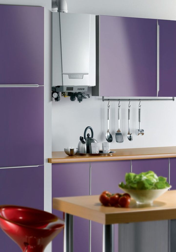

Kocioł dwufunkcyjny
Kotły dwufunkcyjne zajmują niewiele miejsca, tyle co mała szafka kuchenna. (fot. De Dietrich)

Natomiast kotły dwufunkcyjne, a tak mogą działać tylko niektóre urządzenia gazowe oraz elektryczne, podgrzewają wodę przepływowo. Oznacza to, że woda podgrzewana jest na bieżąco, dopiero po odkręceniu któregoś kranu. Kocioł bez zasobnika zajmuje niewiele miejsca i jest tańszy. Jednak jeżeli zechcemy kiedyś kupić np. kolektory, to będziemy musieli dokupić również zasobnik wody.
W domu energooszczędnym, nieco kłopotliwy bywa dobór mocy kotła dwufunkcyjnego. Wszystko dlatego, że do sprawnego przygotowywania ciepłej wody potrzeba przynajmniej 20 kW mocy. Przy czym jest to wartość wystarczająca do zasilania jednego typowego prysznica. Jeżeli zaś zechcemy założyć deszczownicę o dużym przepływie, to niezbędne może być nawet 35 kW. To zaś dużo więcej, niż zapotrzebowanie wielu tego rodzaju budynków na ciepło do ogrzewania wnętrz. Jeżeli wynosi ono maksymalnie np. 5 kW, to oznacza, że tyle jest potrzebne dopiero przy -20°C na zewnątrz. Zaś przy 0°C będzie to o połowę mniej, czyli zaledwie 2,5 kW. Chociaż maksymalną moc kotła ustawia się osobno na potrzeby c.o. oraz c.w.u. to dopuszczalny zakres regulacji nie jest jednak nieograniczony. W takich skrajnych przypadkach może się on okazać zbyt mały.

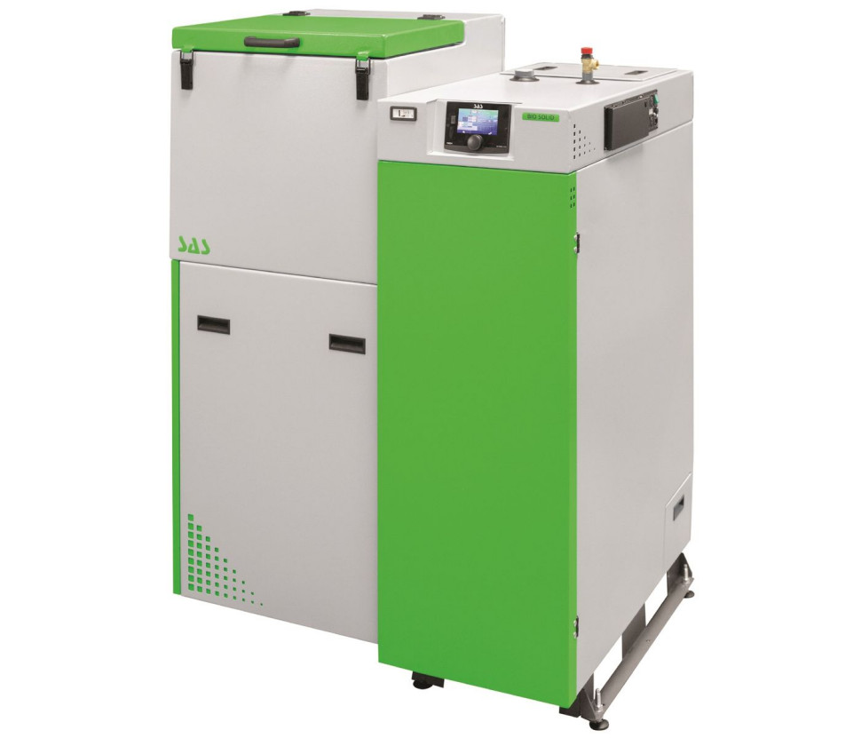

Nowoczesny kocioł na pelety
Pracę nowoczesnych kotłów na paliwa stałe, np. na pelety, również nadzoruje zaawansowana automatyka. (fot. Kamen)

Sterowanie ogrzewaniem można zintegrować z resztą automatyki budynkowej
Sterowanie ogrzewaniem można zintegrować z resztą automatyki budynkowej. (fot. Satel)
