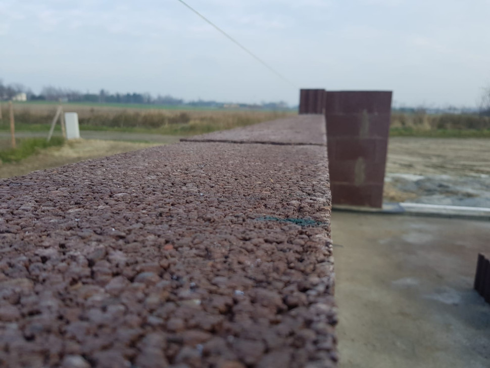

Wznoszenie ścian z keramzytobetonu
Wyroby keramzytobetonowe mają wiele zalet - dobre parametry termoizolacyjne i akustyczne, dużą bezwładność cieplną, ponadto są niepalne i mrozoodporne. (fot. Czamaninek)

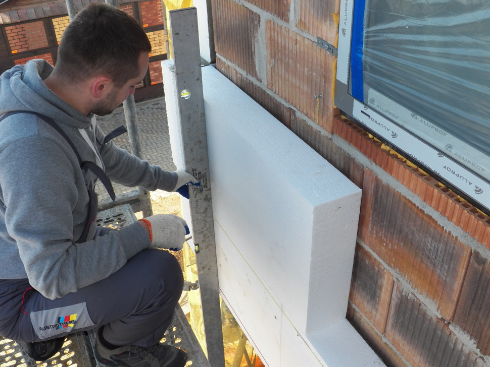

Ocieplanie ścian białym styropianem
Ocieplanie ścian białym styropianem (fot. Austrotherm)

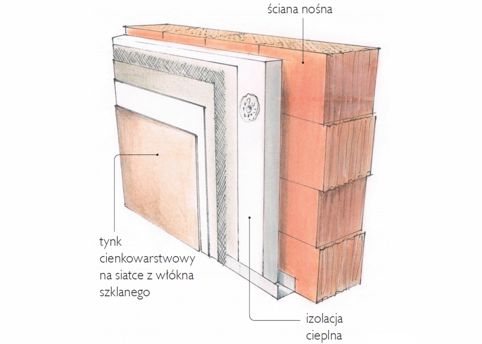

W technologii dwuwarstwowej mur, który ma zazwyczaj nie więcej niż 25 cm grubości, ociepla się warstwą styropianu lub wełny o grubości 15-25 cm - w zależności od pożądanej ciepłochronności. Izolację można zamocować na dwa sposoby.
W bardziej rozpowszechnionej metodzie lekkiej mokrej izolację przytwierdza się do ściany za pomocą kleju. Płyty powinny być dobrze spasowane, a łączenia elementów w kolejnych rzędach nie mogą się pokrywać. Izolację najczęściej mocuje się dodatkowo do ścian za pomocą kołków dobranych w zależności od grubości izolacji i materiału ścian nośnych. Następnie całe podłoże pokrywa się cienką warstwą zaprawy klejowej i zatapia w niej siatkę zbrojącą, a narożniki ścian oraz ościeża okienne i drzwiowe zabezpiecza się profilami wzmacniającymi. Ścianę wykańcza się tynkiem cienkowarstwowym, który można kupić w postaci gotowej masy do zaaplikowania na ścianę.
Schemat: Ściana ocieplona metodą lekką mokrą
Ściana ocieplona metodą lekką mokrą.

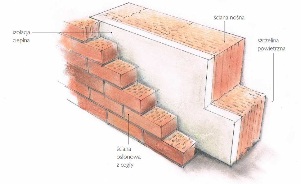

W technologii trójwarstwowej ściana ma - jak wskazuje nazwa - trzy warstwy. Pierwsze dwie są takie same jak wyżej. Dodatkowy element to murowana ścianka elewacyjna o grubości 8-12 cm, mocowana do muru za pomocą kotew. Nie wykonuje się jej jednak po to, aby poprawić parametry cieplne przegrody. Jej zadaniem jest ochrona termoizolacji przed działaniem czynników atmosferycznych i uszkodzeniami mechanicznymi. Dlatego wznosi się ją z materiałów odpornych na niską temperaturę, deszcz i słońce, np. z klinkieru albo cegieł silikatowych bądź ceramicznych elewacyjnych.
Schemat: Sposób wykonania ściany trójwarstwowej
Sposób wykonania ściany trójwarstwowej.
