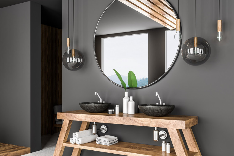

Zaplanowanie montażu lustra
W łazience warto przewidzieć miejsce na lustro już na etapie projektowania pomieszczenia. Dzięki temu jeszcze przed położeniem płytek lub innej okładziny na ścianach, możemy zostawić wnękę, w której w przyszłości zamontujemy lustro. Oczywiście możemy zadziałać też w drugą stronę i dopasować niszę do rozmiaru kupionej tafli. Błędy pomiarowe na tym etapie mogą skutkować zwiększeniem kosztów całego montażu - wówczas trzeba będzie modyfikować wykonaną wnękę lub zamówić lustro w konkretnym wymiarze indywidualnie u szklarza.
