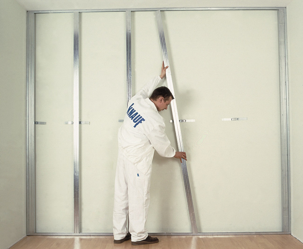

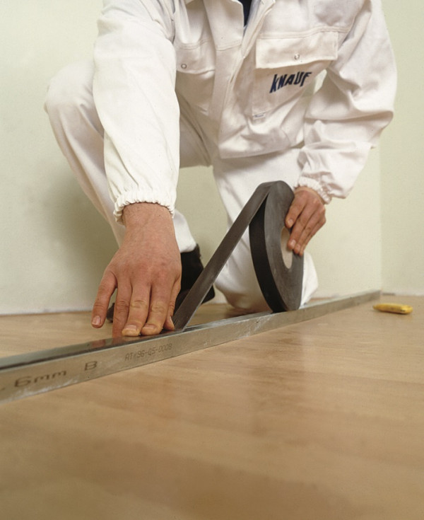

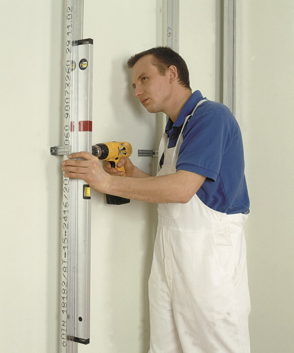

Konstrukcję przedścianki stanowią profile aluminiowe. Pierwszym krokiem jest zwymiarowanie miejsca ich montażu i docięcie na odpowiednią długość profil UD. Przytwierdza się je za pomocą wkrętów na obwodzie ścianki - do ścian, sufi tu i podłogi. Ważne, by przed montażem przykleić do nich specjalną taśmę akustyczną, która zapobiega przenoszeniu drgań z konstrukcji na otaczające elementy podłoża. Następnie w profilach UD umieszcza się pionowe profile CD. Elementy te ustawia się co 60 cm i mocuje do ściany przy pomocy łączników bezpośrednich, tzw. ES-ów. Również do nich należy przykleić paski taśmy akustycznej.

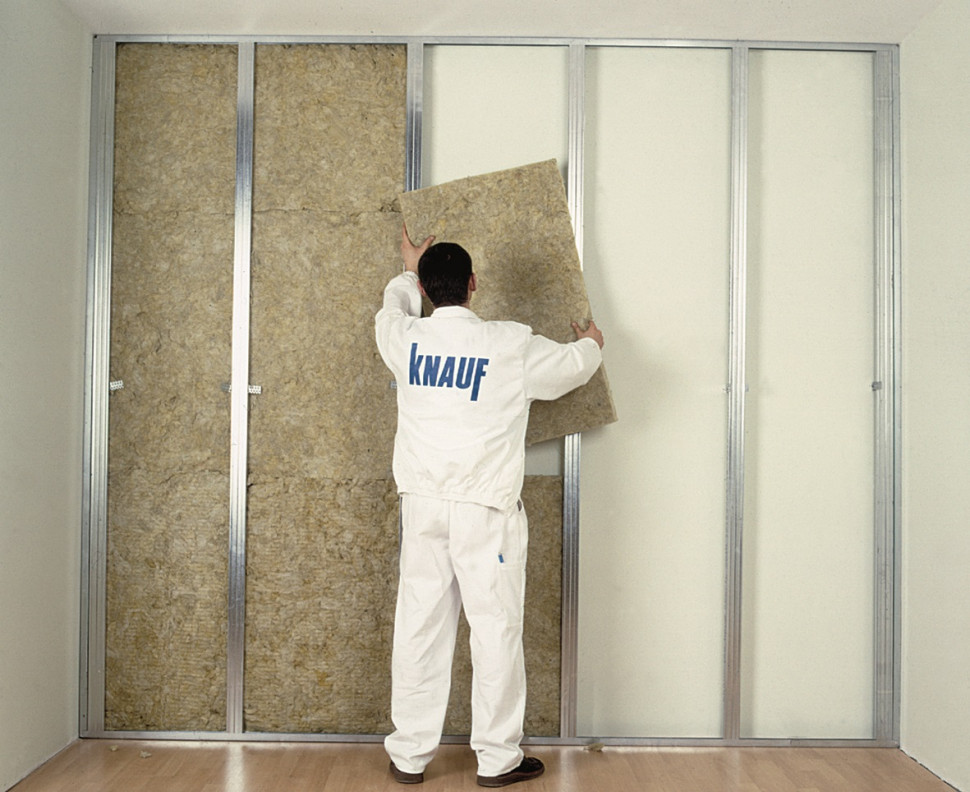

W razie potrzeby profile pionowe można rozmieścić gęściej, ale najlepiej w rozstawie, którego wielokrotność to 120 cm, czyli szerokość typowej płyty g-k. Może to być więc 40 lub 30 cm. Tak wykonany szkielet wypełnia się materiałem izolacyjnym, np. wełną mineralną, która ma bardzo dobre parametry akustyczne. Izolacja musi być ułożona bardzo szczelnie. Wełną mineralną wypełnia się również wnętrze profili. Kolejnym krokiem jest przykręcenie do profili CD okładziny z płyt g-k. Aby poprawić izolacyjność akustyczną, warto zastosować dwie warstwy płyt lub ich specjalną, akustyczną odmianę. Drugą warstwę układamy z przesunięciem, tak aby płyty zakrywały spojenia pierwszej warstwy.

Budowa przedścianki w 6 krokach
Przyklejenie do profili UD taśmy akustycznej i zamocowanie elementów na obwodzie przedścianki - do ścian, sufitu i podłogi
Przyklejenie do profili UD taśmy akustycznej i zamocowanie elementów na obwodzie przedścianki - do ścian, sufitu i podłogi. (fot. Knauf)
Wstawienie profili CD w profile UD w rozstawie co 60 cm i zamocowanie ich do ścian przy pomocy łączników bezpośrednich, tzw. ES-ów
Wstawienie profili CD w profile UD w rozstawie co 60 cm i zamocowanie ich do ścian przy pomocy łączników bezpośrednich, tzw. ES-ów. (fot. Knauf)
Skręcenie uchwytów bezpośrednich z profilami CD
Skręcenie uchwytów bezpośrednich z profilami CD. (fot. Knauf)
Szczelne umieszczenie pomiędzy profilami wełny mineralnej
Szczelne umieszczenie pomiędzy profilami wełny mineralnej. (fot. Knauf)

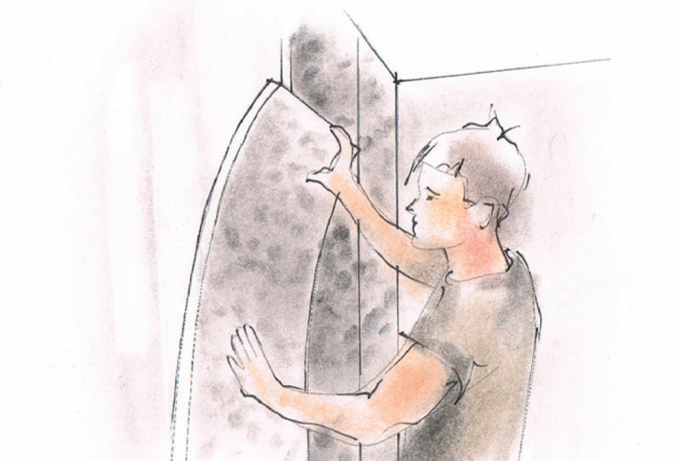

Dzięki załączonej do wyrobu instrukcji montaż jest bardzo łatwy, polega na przyklejeniu płyt do ściany specjalnym klejem. Nie trzeba tworzyć żadnego stelaża, co bardzo przyspiesza prace.

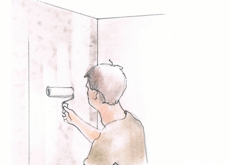

Po wymierzeniu i docięciu płyt na odpowiedni wymiar (muszą one do siebie ściśle przylegać, aby w szczelinach nie tworzyły się mostki akustyczne), na przeznaczoną do wygłuszenia ścianę nakłada się wałkiem klej. Należy go zaaplikować również na jednej stronie płyty akustycznej. Po odczekaniu od 10 do 30 minut (w zależności od temperatury i wilgotności pomieszczenia), gdy klej będzie suchy w dotyku, płytę umieszcza się na ścianie, przyciska i przytrzymuje przez ok. 30 sekund.

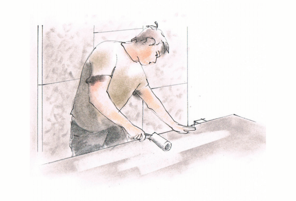

Po przymocowaniu wszystkich paneli, takie same czynności powtarza się z okładziną wykończeniową. Ten sam klej nanosi się najpierw na izolację, potem na płyty g-k. Po odczekaniu do 30 minut, płytę umieszcza się na panelach. Ważne, by okładzina wykończeniowa nie stykała się z sąsiednimi ścianami, sufitem i podłogą. Szczeliny o szerokości 2-3 mm trzeba wypełnić masą akrylową albo specjalną taśmą. Ostatnim krokiem jest wykończenie łączeń płyt g-k i pomalowanie ściany farbą lub udekorowanie tapetą.

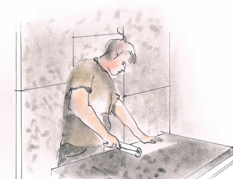

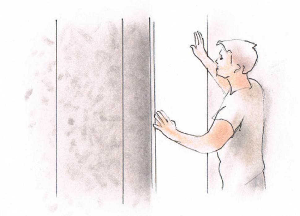

Wyciszenie ściany w 6 krokach
Naniesienie kleju na oczyszczoną, suchą ścianę
Naniesienie kleju na oczyszczoną, suchą ścianę.
Aplikacja kleju na wewnętrzną stronę płyty akustycznej
Aplikacja kleju na wewnętrzną stronę płyty akustycznej.
Po odczekaniu 10-30 minut (w zależności od temperatury i wilgotności pomieszczenia) przyłożenie płyty do ściany i dociskanie przez ok. 30 sekund
Po odczekaniu 10-30 minut (w zależności od temperatury i wilgotności pomieszczenia) przyłożenie płyty do ściany i dociskanie przez ok. 30 sekund.
Równomierne nałożenie kleju na płytę g-k
Równomierne nałożenie kleju na płytę g-k.
Aplikacja kleju na przymocowaną wcześniej płytę akustyczną
Aplikacja kleju na przymocowaną wcześniej płytę akustyczną.
Po odczekaniu kolejnych 10-30 minut przyłożenie okładziny do płyty izolacyjnej i dociskanie przez ok. 30 sekund
Po odczekaniu kolejnych 10-30 minut przyłożenie okładziny do płyty izolacyjnej i dociskanie przez ok. 30 sekund. Zaizolowana ściana jest gotowa po wypełnieniu masą akrylową szczelin na obrzeżach i wykończeniu połączeń pomiędzy płytami.
