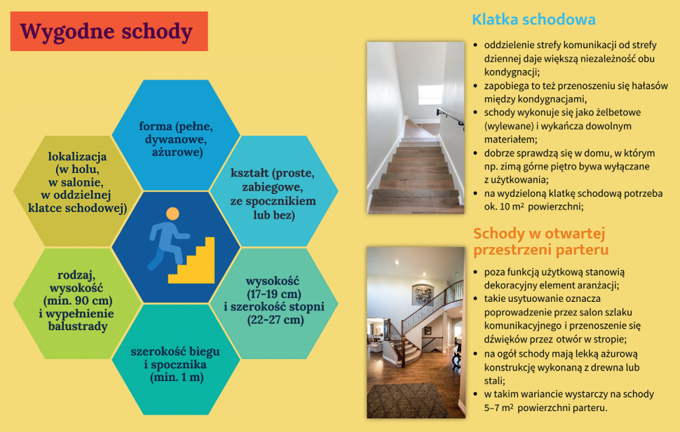

Infografika: Wygodne schody

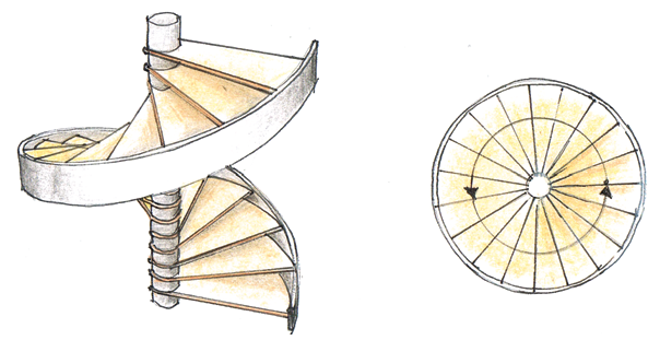

Schody kręcone - zajmują ok. 3 m²
kręcone - ok. 3 m² - na planie koła lub kwadratu z centralnie umieszczonym słupem nośnym; najczęściej wykonywane w remontowanych budynkach, lub jako wejście na rzadko używane poddasze;

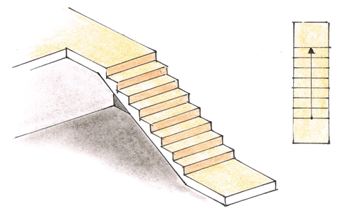

Schody proste jednobiegowe - zajmują ok. 4 m²
proste jednobiegowe - ok. 4 m² - ze względu na długi bieg, trudno je zmieścić w niewielkim budynku;

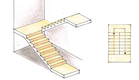

Schody proste dwubiegowe - zajmują ok. 5,5 m²
proste dwubiegowe - ok. 5,5 m² - podzielenie ich długości na dwa biegi znacznie skraca długość schodów, ale dwukrotnie poszerza klatkę; najwygodniejsze są w wersji ze spocznikiem;

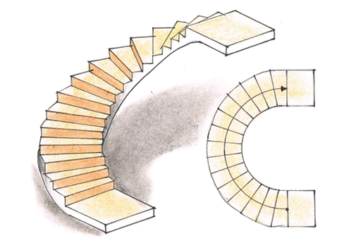

Schody wachlarzowe - zajmują ok. 7 m²
wachlarzowe - ok. 7 m² - najbardziej efektowne, przeznaczone do dużych, otwartych przestrzeni.

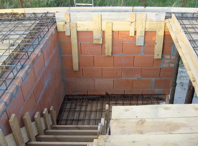

Schody wykonywane na etapie stanu surowego
Podczas wznoszenie ścian i stropu, wykonuje się schody żelbetowe. Od góry płytę wiąże się ze stropem za pomocą zbrojenia. Od dołu opierają się na fundamencie (stopie fundamentowej) lub podciągu na niższej kondygnacji. Przy betonowaniu stropu, wyprowadza się z niego pręty, które łączy się ze zbrojeniem płyty. Kiedy strop uzyska wymaganą wytrzymałość, betonuje się schody. Wykonanie ich na tym etapie ułatwia prowadzenie prac na wyższej kondygnacji. Uszkodzenia stopni, do których może dojść w trakcie prac, naprawia się przy ich wykańczaniu.

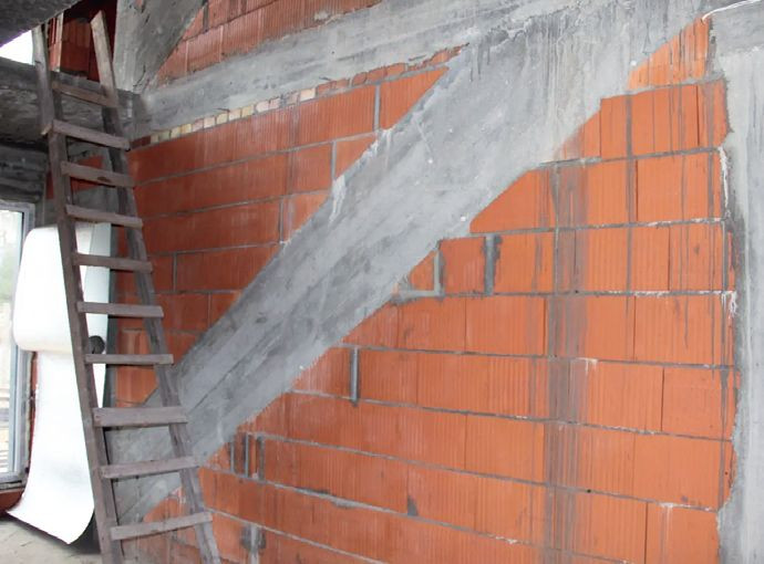

Podczas wznoszenia ścian nośnych, w jednej z nich umieszcza się żelbetową belkę konstrukcyjną, do której później mocuje się schody wspornikowe (jednostronnie osadzone w ścianie). Na ogół są to schody ażurowe bez podstopnic. Schody wspornikowe mogą też być oparte na jednej albo dwóch belkach centralnych, np. stalowych. Taki wariant można wykonać na dowolnym etapie budowy, najczęściej w trakcie wykańczania domu.
Wylewane schody dwubiegowe - widoczny szalunek górnego biegu i zbrojenie spocznika
Wylewane schody dwubiegowe - widoczny szalunek górnego biegu i zbrojenie spocznika. (fot. M. Szymanik)
Umieszczenie w ścianie nośnej belki konstrukcyjnej schodów wspornikowych, jednostronnie osadzonych w ścianie
Umieszczenie w ścianie nośnej belki konstrukcyjnej schodów wspornikowych, jednostronnie osadzonych w ścianie. (fot. J. Werner)

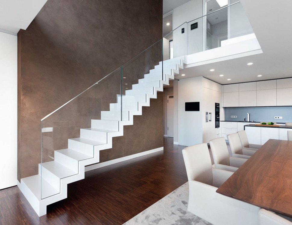

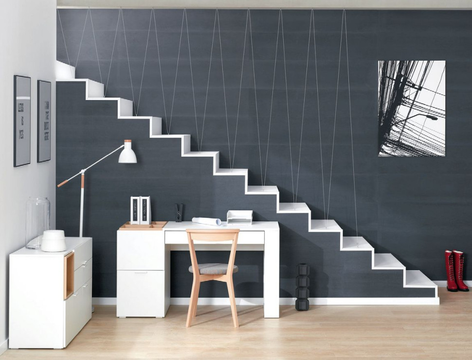

Do wnętrz urządzonych w nowoczesnym stylu - pasują proste formy, np. schody dywanowe z zabudową pod nimi i balustradą ze stalowych linek (fot. z lewej: Vox) lub stopnie bez widocznych mocowań ze szklaną balustradą, przytwierdzoną punktowo (fot. z prawej: Rintal).

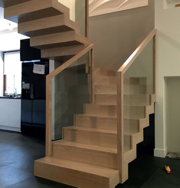

Schody dywanowe ze szklaną balustradą i drewnianą poręczą
Schody dywanowe ze szklaną balustradą i drewnianą poręczą. Stopnie i podstopnie połączone są ze sobą przy krawędzi w taki sposób, że wyglądają jakby powstały z jednego kawałka drewna. (fot. Domański)

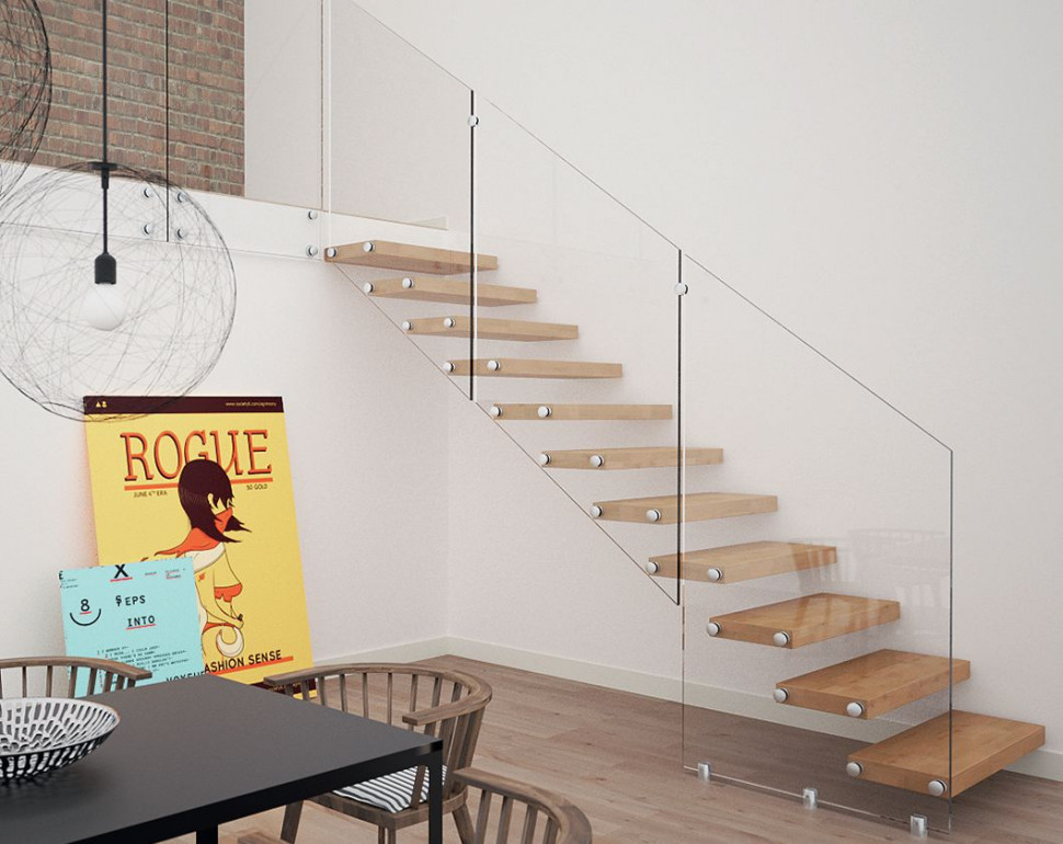

Drewniane stopnie można też zaplanować jako wykończenie schodów wspornikowych z centralną belką. To odrębna konstrukcja, nie przytwierdzona do żadnej ściany.

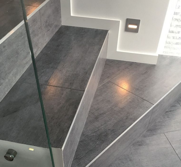

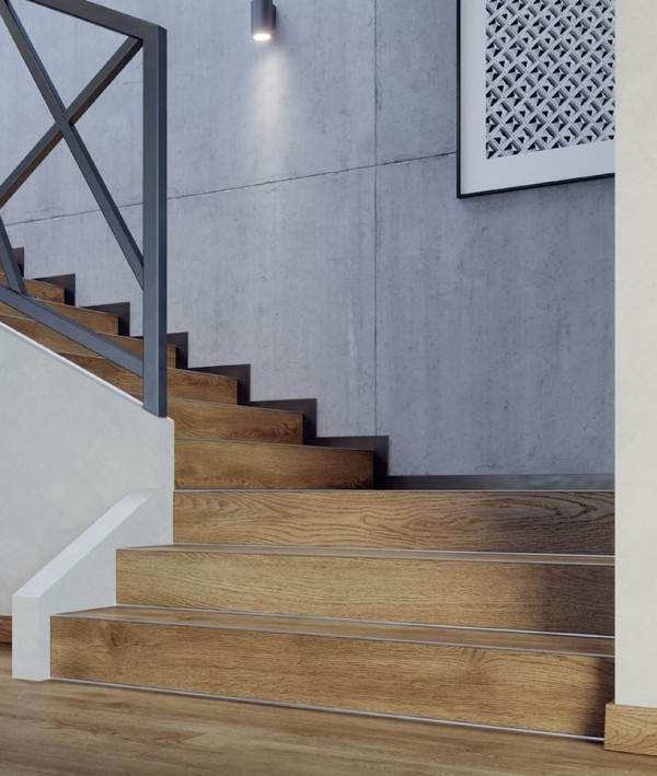

Na schodach można też ułożyć panele winylowe. Służą do tego specjalne profile schodowe (wewnętrzne i zewnętrzne). W przeciwieństwie do drewna nie trzeba ich cyklinowanać, olejować ani lakierować. Wystarczy systematyczne mycie. Winylowe profile pełnią funkcję antypoślizgową i zabezpieczają krawędzie schodów przed uszkodzeniem. Wybierając taki materiał można uzyskać spójną posadzkę na całym parterze. Schody wykończone elementami winylowymi będą ok. 50% tańsze od dębowych.
Schody zabiegowe wykończone panelami winylowymi
Schody zabiegowe wykończone panelami winylowymi. (fot. Decora (Arbiton))

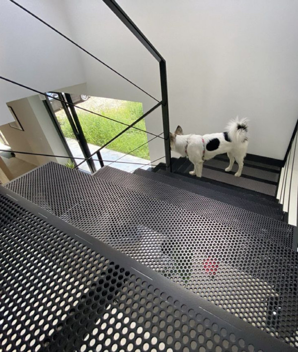

Perforowana blacha stalowa to modny materiał na stopnie schodowe do wnętrz urządzonych w stylu loftowym
Perforowana blacha stalowa to modny materiał na stopnie schodowe do wnętrz urządzonych w stylu loftowym. (fot. Metalowe Schody)

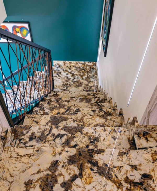

Kamień, konglomerat, kompozyt, gres
Do wykańczania stopni schodowych stosuje się też marmur, granit, konglomerat, kompozyt oraz gres. Najtrwalszy i najbardziej odporny na uszkodzenia jest kamień. Oferowany jest w kilkudziesięciu wybarwieniach. Niestety, jako ciężki nie nadaje się na lekkie konstrukcje. Na ogół przeznacza się go na schody betonowe. Konglomerat i kompozyt są mniej popularne, choć równie efektowne i trwałe. Mogą imitować kamień albo mieć jednolitą kolorystycznie powierzchnię. Płytki gresowe są najtańsze, jednak na schodach krętych lub o wąskich stopniach trudno je ładnie ułożyć - ze względu na konieczność precyzyjnego przycinania elementów i wypełniania fug.

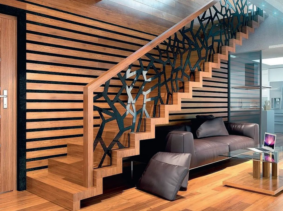

Balustrada metalowa w oryginalnym wzorze
Balustrada metalowa może być wycinana laserowo w rozmaite wzory. (fot. Schodo System)

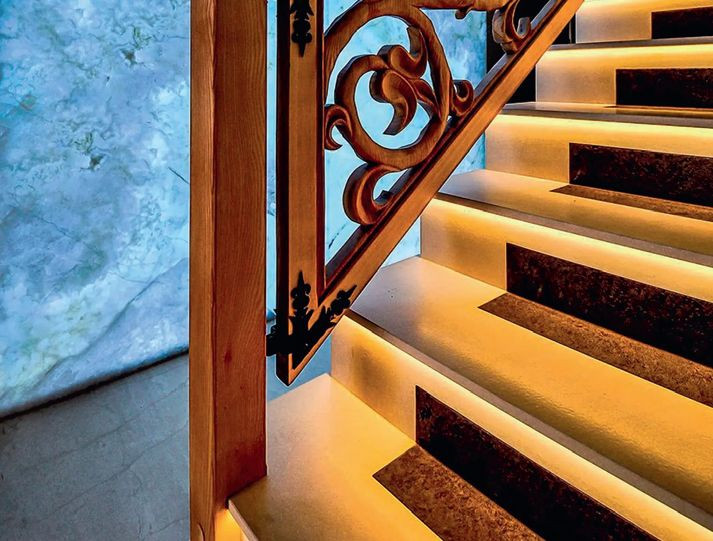

Aby poruszanie się po schodach było bezpieczne, powinny być one odpowiednio oświetlone. Światło należy tak zaplanować, aby padało na stopnie i żeby można było sterować nim łącznikiem schodowym, czyli włączać i wyłączać na obu kondygnacjach.
Obecnie najpopularniejsze jest wykorzystanie przeróżnego typu listew lub pasków ledowych, które umieszcza się w podstopnicach lub w stopniach. Mogą mieć rozmaitą długość i kolor światła. W ścianach, nisko nad każdym stopniem, lub np. co trzecim, montuje się oświetlenie punktowe. Na ścianach, poniżej wzroku idącego po schodach człowieka, warto zamontować kinkiety. We wszystkich przypadkach przydatny będzie czujnik ruchu, do włączania światła w nocy, gdy któryś z domowników będzie chciał zejść na dół.
Schody z podświetleniem listwami LED pod stopniami (fot. z lewej: zkamienia.eu) i z listwami LED w stopniach (fot. z prawej: L. Jampolska)
