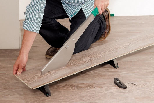

Przy takim układzie pomieszczenia warto zaopatrzyć się w gilotynę do przycinania paneli - niewielkie i niedrogie urządzenie, które zapewnia szybkie oraz bezpieczne cięcia i pracuje praktycznie bez pylenia. Warto pamiętać, by przed układaniem paneli pozwolić im się "zaaklimatyzować" - pozostawienie ich na ok. 48 godzin w temperaturze pokojowej sprawia, że zapobiega się rozprężeniu materiału.
Gilotyna do paneli

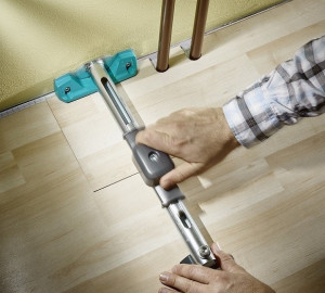

By panele dobrze się prezentowały, należy układać je prostopadle do okna - zgodnie z kierunkiem padania światła. Pozwala to zadbać o większą estetykę pomieszczenia (mniej widoczne połączenia między panelami). Można jednak odstąpić od tej reguły, co pozwala na wizualne poszerzenie pomieszczenia. Układając panele, należy starannie połączyć je na zatrzask i delikatnie podbić za pomocą dobijaka. Tam, gdzie nie ma wystarczająco dużo miejsca, warto skorzystać z łyżki do paneli.
Dociągacz paneli
To sytuacja charakterystyczna dla końcu rzędu paneli, w której warto skorzystać z dociągacza paneli Wolfcraft - prostego w obsłudze urządzenia łączącego funkcje dobijaka, łyżki dociągającej i młotka. Dzięki przesuwnemu ciężarowi i ogranicznikowi wysokości praktycznie nie występuje możliwość uszkodzenia paneli. Co dalej?
