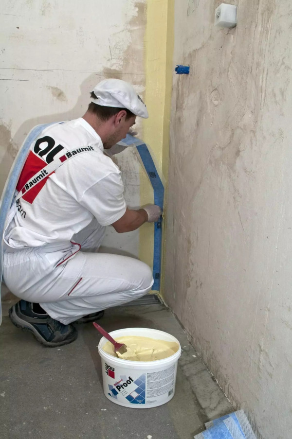

Sama aplikacja folii w płynie jest łatwa i szybka. Nanosi się ją w dwóch warstwach na zabezpieczaną powierzchnię, używając do tego pędzla lub wałka welurowego. W strefie łączenia ścian i podłóg oraz w narożnikach, w pierwszą warstwę folii w płynie zatapia się specjalną taśmę uszczelniającą, np. Baumit Strap lub Baumit Strap Plus, która ma za zadanie zapobiec powstaniu nieszczelności izolacji w przypadku przerwania ciągłości hydroizolacji. Pamiętajmy przy tym, że druga warstwa folii powinna być nałożona dopiero po wyschnięciu pierwszej, czyli po upływie ok. 12 godzin. Po min. 24 godzinach od nałożenia ostatniej warstwy możemy rozpocząć układanie płytek.
Hydroizolacja podpłytkowa
Hydroizolacja podpłytkowa, fot. Baumit
- Miejmy na względzie, że folia w płynie jest mało odporna na uszkodzenia mechaniczne, dlatego jej nanoszenie najlepiej zacząć od powierzchni pionowych - zaizolujmy je, przyklejmy płytki, by dopiero potem przejść do zaizolowania i wykończenia podłogi. Pamiętajmy też o tym, że folia w płynie jest izolacją elastyczną. By w pełni wykorzystać tę właściwość, zadbajmy o to, by klej do płytek, zaprawa do fugowania i wypełniacz silikonowy również posiadały tę właściwość - podpowiada Tomasz Dzierwa, product manager Baumit Polska.
