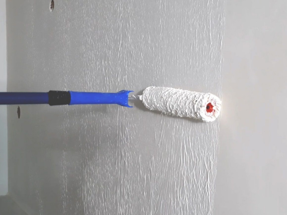

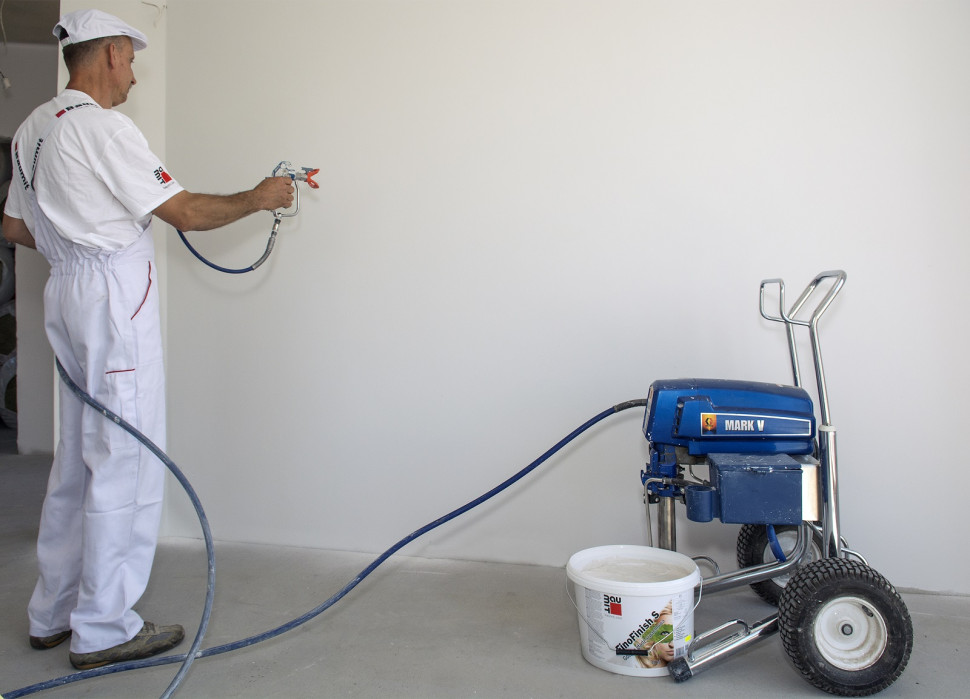

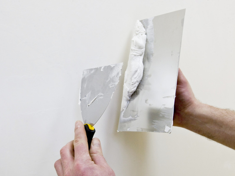

Z aplikacją też jest podobnie - gładzie można nanosić ręcznie, za pomocą pacy (ewentualnie wałka), albo mechanicznie, agregatem. Nakładanie maszynowe jest zdecydowanie szybsze, więc sprawdza się lepiej, szczególnie w przypadku dużych powierzchni do wykończenia.
Nanoszenie gładzi stalową pacą
Nanoszenie gładzi stalową pacą (fot. Greinplast)
Nanoszenie gładzi wałkiem
Nanoszenie gładzi wałkiem (fot. Greinplast)
Nakładanie gładzi maszynowo agregatem
Różne sposoby nakładania gładzi: stalową pacą, wałkiem, maszynowo agregatem (fot. Baumit).

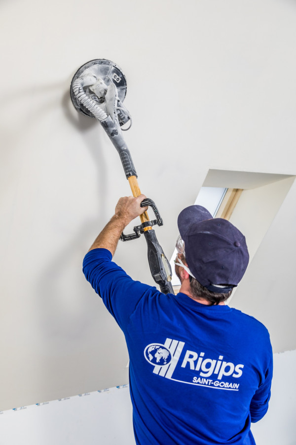

Gładź nanosi się na suche ściany, pasami od dołu do góry. Masy przygotowywane z mieszanek w proszku trzeba na ogół zużyć w ciągu 60 minut od rozrobienia. Gdy zwiąże, można przystąpić do szlifowania. Używa się do tego drobnoziarnistego papieru ściernego albo specjalnej siatki o odpowiedniej gramaturze. Szlifuje się ręcznie lub korzystając z maszyny zwanej żyrafą.
Do szlifowania gładzi wykorzystuje się maszynę nazywaną żyrafą
Do szlifowania gładzi wykorzystuje się maszynę nazywaną żyrafą. (fot. Rigips)
