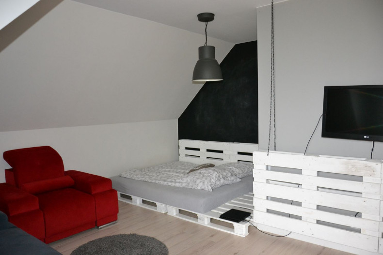

Fragment ściany pomalowany farbą tablicowo-magnetyczną
Starszy syn używa czarnej ściany np. do zapisywania wzorów chemicznych.

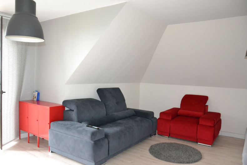

Wykonanie: Tomek - farby kładliśmy samodzielnie. Najpierw ściany wykończone płytami g-k i nośne otynkowane tynkiem gipsowym pomalowaliśmy specjalną farbą gruntującą - dom jest nowy, więc ściany wymagały solidnego zagruntowania. Kiedy wyschła, emulsje lateksowe nakładaliśmy dwukrotnie - drugą warstwę dopiero po porządnym wyschnięciu pierwszej. Warstw magnesowej jest więcej, chyba ze cztery, a na niej jeszcze powłoka tablicowej. Farba jest gęsta, ale wałkiem kładzie się ją dość łatwo.
Pokój
Przed naniesieniem powłok lateksowych i magnetyczno-tablicowych, podłoże zagruntowano specjalną farbą gruntującą.

Ewa: Farby magnetyczna i tablicowa nie zawiodły - magnesy dobrze się na nich trzymają, rysunki i napisy można łatwo zetrzeć. Okruchy kredy osypują się na podłogę i muszę ją odkurzać. Kolor czarny blaknie wraz z każdym kolejnym myciem i ścieraniem. Widać na nim smugi. Jeśli zacznie wyglądać źle, położę nową warstwę farby. Co jeszcze przeszkadza? Dość mocny specyficzny zapach podczas aplikacji, trzeba dobrze wywietrzyć pokoje, zanim przeprowadzą się do nich maluchy.

Ściany pomalowane satynowymi farbami lateksowymi
Resztę pomieszczeń w domu pomalowano satynowymi farbami lateksowymi, odpornymi na wilgoć i szorowanie.
