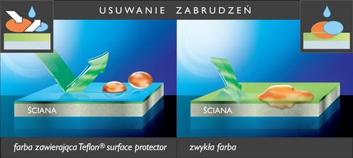

Oczywiście, wszystkie dostępne na rynku farby są coraz doskonalsze wraz z rozwojem technologicznym, jednak niektóre produkty w wyjątkowo innowacyjny sposób wykorzystują zdobycze nauki. I tak, możemy spotkać farby zawierające teflon, nanocząsteczki, cząsteczki ceramiczne czy dodatki krzemianowe.
Farby do wnętrz z nanocząsteczkami powinny mniej się brudzić i być łatwiejsze w czyszczeniu, przeciwdziałać rozwojowi mikroorganizmów, a niektóre nawet – neutralizować zapachy (np. dymu papierosowego). Dodatek teflonu ma z kolei zapewniać lepszą odporność na zabrudzenia, a także na wielokrotne szorowanie, pomalowanej taką farbą ściany. Cząsteczki ceramiczne podobnie, a przy tym mają zapewniać większą odporność pomalowanej powierzchni na grzyby i pleśnie. Dodatek krzemianów pozwala ścianie na pochłanianie nadmiaru wilgoci lub oddawanie jej do pomieszczenia, gdy jest zbyt sucho.
Schemat prezentujący zalety farby zawierającej teflon
 Schemat prezentujący zalety farby zawierającej teflon (fot. Śnieżka)
Jest to, wiarygodna z punktu widzenia nauki, teoria. Trudno natomiast zweryfikować rzeczywiste możliwości takich farb. Mimo zastosowania ww. technologii farby te nie są dużo droższe od zwykłych.
