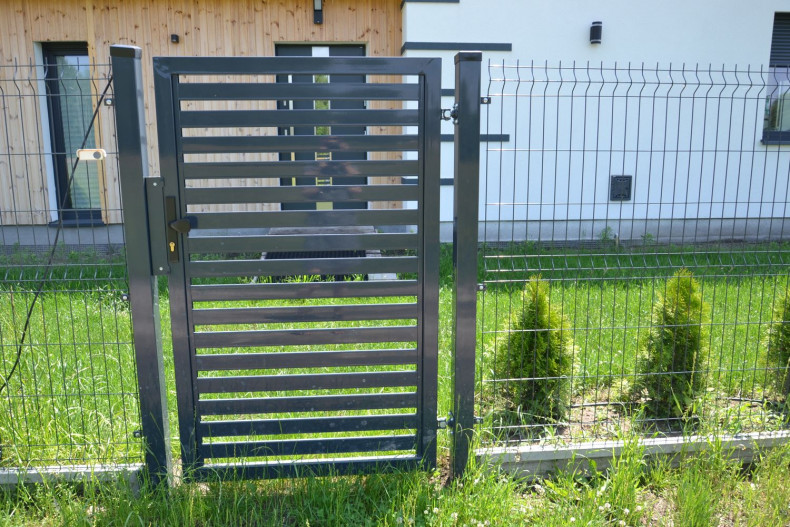

Furtka
Furtkę o szerokości metra (i bramę) wykonano ze stali wyprofilowanej na "deskę".
