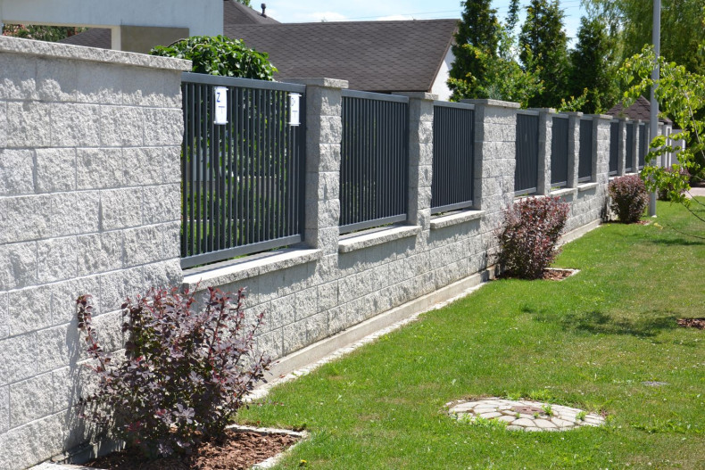

Ogrodzenie od frontu:
  • Dł. 35 m, wys. 1,60 m.
  • Fundament - gł. 1,20 m, liniowy, zbrojony.
  • Słupki i podmurówka - z prefabrykowanych kształtek betonowych imitujących łupany granit, wykończone czapami.
  • Przęsła - ze stali ocynkowanej, zabezpieczonej lakierem.
  • Furtki - 3 szt. - główna szer. 1 m z wideodomofonem, dwie 0,90 m do śmietnika.

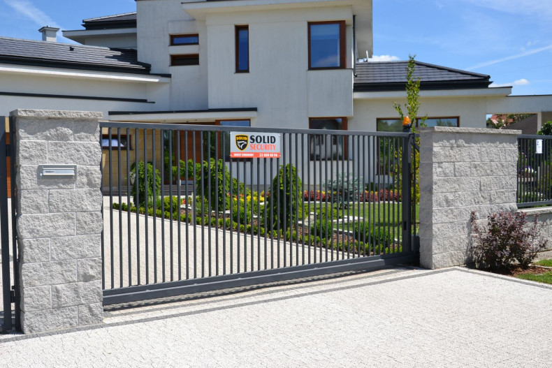

  • Brama - szer. 5 m, jednoskrzydłowa, przesuwna, samonośna z napędem.
Reszta ogrodzenia - na monolitycznej podmurówce, ocynkowane słupki i siatka.

Przęsła, furtki i jednoskrzydłową bramę samonośną zamówiliśmy u ślusarza. To on dobrał przeciwwagę w skrzydle i zamontował elementy ze stali.
Ogrodzenie od frontu z gotowych betonowych kształtek i stali wygląda reprezentacyjnie
Ogrodzenie od frontu z gotowych betonowych kształtek i stali wygląda reprezentacyjnie.
Jednoskrzydłowa przesuwna i samonośna brama z napędem
Jednoskrzydłowa przesuwna i samonośna brama z napędem ma wygodną dla użytkowników szerokość 5 m.

  • Monika: Płot z kształtek stawia się szybko - po ułożeniu murków, w otwory trzeba włożyć pręty zbrojeniowe i wypełnić je betonem, oprawić domofon i listownik, szczyty wykończyć czapami. Cięższej pracy wymagało wylanie głębokiego fundamentu z przodu - nieco mniej murarze natrudzili się przy płytszym fundamencie na bokach, w nim obsadzili słupki siatki. Kiedy murki z kształtek związały, przyjechał ślusarz z przęsłami. Zamontował je śrubami do zaczepów. Ocynkowaną stal pomalował u siebie szarym matowym lakierem, a my na przestrzeni 8 lat użytkowania już raz odświeżyliśmy ją nową warstwą.
    Kiedy ślusarz zakończył pracę, wezwaliśmy monterów od napędu - wcześniej, jeszcze przed ułożeniem kostki, elektrycy doprowadzili kable do bramy i furtki. Automatyka przy takim skrzydle jest niezbędna! Wybraliśmy napęd wysokiej jakości, chcieliśmy, żeby był niezawodny i taki jest. W zimie brama porusza się płynnie, nie hamuje nawet przy cienkiej warstwie śniegu na podjeździe.
    Wideodomofon okazał się najsłabszym elementem, bo szybko się zepsuł. Furtka z elektrozaczepem przestała działać, dlatego gości wpuszczamy przez bramę. W następnym domu zamontujemy skrzydło z funkcją furtki. Bezobsługowymi elementami ogrodzenia są betonowe kształtki. Nie trzeba ich konserwować, ani myć, bo robi to deszcz.
  • Wzdłuż ogrodzenia z siatki posadziliśmy żywotniki. Na siatce zawiesiliśmy, na pewien czas, maty z wikliny. Chronią młody żywopłot przed wiatrem, jednak nie są dekoracyjne.
