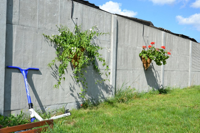

Ogrodzenie z prefabrykowanych elementów z betonu
Bok działki ogrodzono prefabrykowanymi elementami z betonu.
Decyzja: Joanna: nasz dom ma masywną nowoczesną bryłę, dlatego zależało mi na lekkim, przejrzystym i prawie niewidocznym ogrodzeniu od frontu. Inaczej całość wyszłaby zbyt ciężka. Od ulicy ogrodziliśmy działkę ażurowymi przęsłami z drutu, a tylko od strony jednego sąsiada zbudowaliśmy płot z litych betonowych przęseł. Lubię wyroby ze stali ocynkowanej i betonowe, bo pasują do nowoczesnej architektury.
Od producenta betonowych paneli dowiedziałam się, że ozdobną fakturę można wykonać fabrycznie wyłącznie po jednej stronie, dlatego poprosiłam go o wybranie dla nas paneli z możliwie wyraźnie odciśniętym rysunkiem desek po "tylnej" stronie. Przednią, z imitacją cegieł, zwróciliśmy w stronę sąsiada, tylną "odeskowaną" w stronę działki. Pionowy rysunek desek pasuje do dachu pokrytego płaską blachą na rąbek stojący.

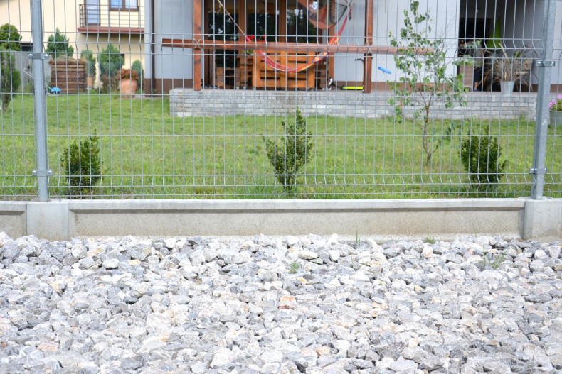

Prefabrykowane deski podwalinowe pod drucianymi przęsłami
Prefabrykowane deski podwalinowe pod drucianymi przęsłami.

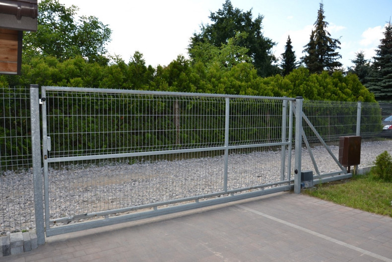

Piotr: oba rodzaje przęseł wraz z usługą montażu zamówiliśmy u tego samego producenta. Doradził, żeby kupić takie z grubszego drutu, czyli o gr. nie 4, tylko 5 mm. Producent i wykonawca ogrodzenia w jednej osobie miał dużo klientów - od momentu zdjęcia pomiarów czekaliśmy kilka miesięcy - 2 razy przekładał terminy. Ale opłacało się czekać. Kiedy już przyjechał ze wszystkimi elementami, samo stawianie ogrodzenia trwało dzień.
Pod elementy betonowe jego pracownicy wykopali doły o gł. 60 cm, osadzili słupki, następnie wsunęli panele w fabryczne profile. Słupki systemowe do elementów drucianych osadzili w suchym betonie, a tylko pod słupki przy bramie i furtce wylali na mokro głębsze i zbrojone fundamenty. Bramę i furtkę zamontowali po przerwie technicznej.

Przesuwna jednoskrzydłowa brama
Przesuwna jednoskrzydłowa brama ma szer. 4 m i napęd.
