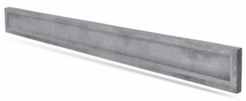

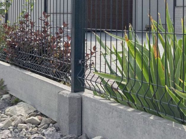

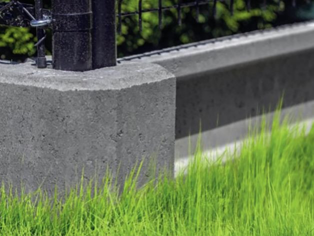

Przy ogrodzeniach z siatki, paneli kratowych i gotowych przęseł, warto skorzystać z systemów do budowy podmurówki, których użycie wyraźnie przyspieszy i ułatwi postawienie ogrodzenia. Są stosunkowo niedrogie. Podmurówkę wykonuje się z "desek" betonowych oraz łączników. Prace zaczyna się od wyznaczenia miejsc na słupki, z uwzględnieniem szerokości desek. W gruncie wierci się lub kopie otwory na głębokość poniżej strefy przemarzania i zalewa je mieszanką betonową. W świeżym betonie osadza się słupki. Po związaniu mieszanki, na zaprawie ustawia się łączniki proste i narożne, w których mocuje się deski. Pod nimi powinna znajdować się przepuszczalna warstwa podsypki. Panele ogrodzeniowe montuje się do słupków do czoła lub przy użyciu obejmy.
Deski fundamentowe oferowane są o szerokości 55 i 58 mm w kilku wersjach - długości 200 do 250 cm i wysokości od 20 do 30 cm. Można też zdecydować się na droższe rozwiązanie, tj. osadzenie desek fundamentowych połączonych z bloczkami i płytkami o strukturze łupanego piaskowca. Przykryciem podmurówki mogą być daszki betonowe z łupanym wykończeniem, dopasowanym do faktury użytych płytek. Na takiej podmurówce można zamontować dowolne przęsła (metalowe, drewniane, z PVC).
Cena betonowej deski fundamentowej to 40-60 zł, łączników 15-20 zł.
Fundament prefabrykowany wykonany z desek betonowych
Fundament prefabrykowany wykonany z "desek" betonowych (fot. Joniec)
Fundament prefabrykowany wykonany z "desek" łączonych za pomocą łączników narożnych (fot. z lewej) i prostych (fot. z prawej). (fot. Joniec)

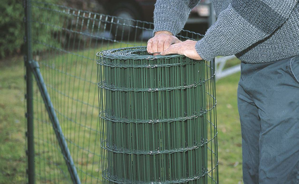

Najtańszym rozwiązaniem, ze względu na znaczną wielkość posesji i ograniczony budżet, będzie wymiana starej siatki na nową. Można w ten sposób wydzielić dłuższe boki działki i tył, a na froncie wznieść bardziej efektowny płot. Na ogół siatka wykonana jest ze splatanego albo zgrzewanego stalowego drutu ocynkowanego (po kilku latach zabezpiecza się go przed korozją farbą), albo powlekanego syntetykiem. Sprzedawana jest w zwojach o długości 10-20 m i wysokości 1,5 m. Montuje się ją do słupków stalowych bądź betonowych, górą i dołem prowadząc napiętą linkę lub drut stalowy, i całość naciąga przy użyciu napinaczy.
Siatka o wysokości 1,5 m, oko 50 × 50 mm albo 100 × 100 mm, zielona, w zwoju o długości 20 m kosztuje 200-300 zł.
Użycie siatki to najtańszy sposób na ogrodzenie posesji
Użycie siatki to najtańszy sposób na ogrodzenie posesji. (fot. Betafence)

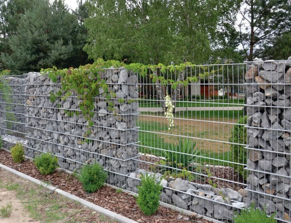

Kosze z siatki, wypełnione np. kamieniami polnymi, tłuczniem, granitową kostką, drewnem, szkłem wykonuje się ze zgrzewanej ocynkowanej siatki z drutu o średnicy ok. 4 mm, kilku spiral i haków montażowych. Pojedynczy element jest konstrukcją samonośną. Układa się je jeden na drugim, aż do planowanej wysokości. Stawia się z nich pełny płot lub komponuje z ażurowym ogrodzeniem innego typu. Nie trzeba wykonywać do nich fundamentów. Można je ustabilizować słupkami zabetonowanymi w gruncie.
Gabion o wymiarach 200 × 20 × 100 cm kosztuje ok. 400 zł. Należy doliczyć wypełnienie, np. grysem w cenie 400-1200 zł/t, korą gnejsową 600 zł/t. Tona materiału wystarcza na wypełnienie ok. 3 m2 gabionów o szerokości 20 cm.
Ogrodzenie z koszy stalowych wypełnionych łupanym bazaltem (fot. z lewej: L. Jampolska) i wąskich paneli gabionowych (fot. z prawej: Joniec).

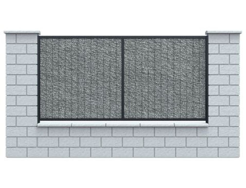

Bloczki ogrodzeniowe wytwarza się w technologii wibroprasowania. Są znacznie większe od cegieł, między innymi dlatego łatwo i szybko stawia się z nich mur. Podczas produkcji wyrobom nadaje się różne wymiary, kolor i fakturę - gładkie, szlifowane, łupane (naśladujące granit, bazalt), z fakturą przypominającą trawertyn, piaskowiec albo wapień. Pustaki zasypowe układa się tak, jak cegły, łączy klejem montażowym i wypełnia od góry mieszanką betonową. Mur zabezpiecza się daszkiem, uszczelnia wszystkie łączenia klejem montażowym i całość impregnuje.
Z takich płotów wykonuje się pełną przesłonę lub konstrukcję do uzupełnienia przęsłami stalowymi, aluminiowymi, drewnianymi.
Można też zastosować elementy ze betonu monolitycznego (zbrojonego stalowymi prętami), które ustawia się jak klocki i łączy bez zaprawy, bądź kształtki, które się skleja.
Pojedynczy bloczek betonowy o wymiarach 20 × 40 × 20 cm kosztuje 30 zł.

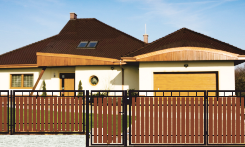

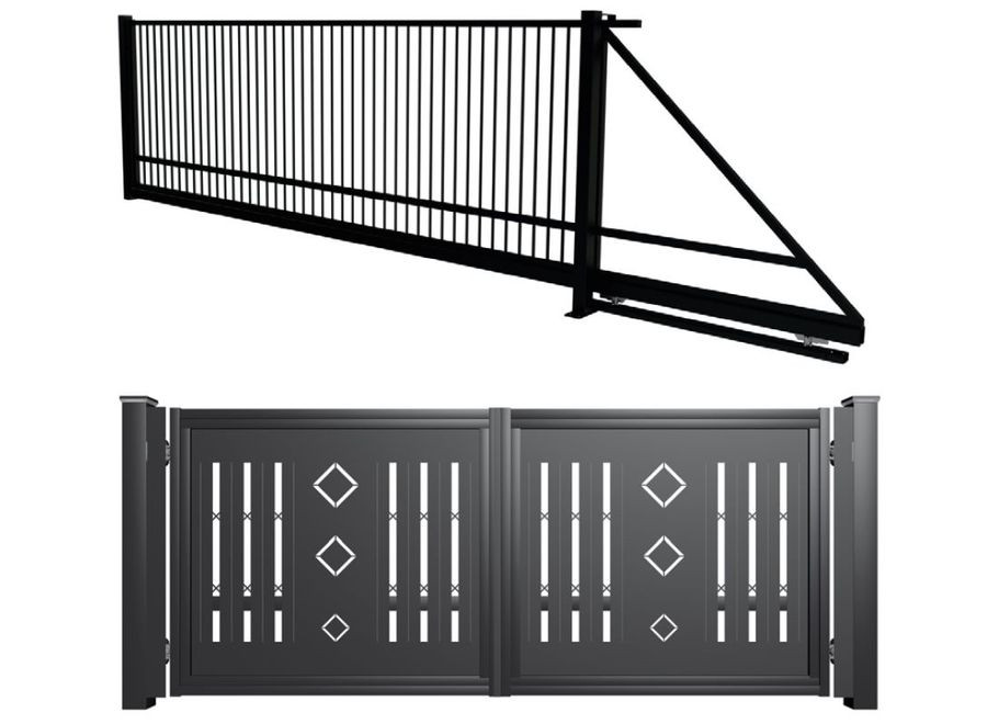

Kolejną propozycją na ogrodzenie z gotowych elementów są panelowe przęsła metalowe. Stanowią system zawierający kompletną gamę produktów - przęsła, słupki, furtki, bramy (rozwieralne i przesuwne), akcesoria (domofon, wideodomofon) z zestawem elementów montażowych - o konkretnym wzorze, oferowanych w kilku kolorach (czarnym, antracytowym, zielonym) i rozmiarach. Wszystkie elementy są ocynkowane ogniowo i wykończone specjalną powłoką malarską, zabezpieczającą przed korozją i działaniem czynników atmosferycznych.
Przęsła mają wysokość np. 120, 150 cm i szerokość 250 cm, furtki 99 cm szerokości, a bramy 400 lub 450 cm. Nie są wymagane żadne dodatkowe zabiegi konserwacyjne. Montaż jest łatwy. Elementy systemu łączy się za pomocą słupów. Bez trudu poradzi z nim sobie nawet samodzielnie właściciel posesji.
Uzupełnieniem takich paneli mogą być lampy osadzone na słupkach. Podkreślą granicę działki i oświetlą przestrzeń wokół domu, podnosząc bezpieczeństwo szczególnie tam, gdzie nie ma lamp ulicznych.
Przęsło 150 × 200 cm kosztuje ok. 700 zł, furtka 90 × 150 cm - 600 zł, brama rozwieralna dwuskrzydłowa 150 × 400 cm - 2000 zł, przesuwna 150 × 400 cm - 5000 zł.
Panelowe systemy ogrodzeniowe tworzą kompletny system zawierający przęsła, słupki, furtkę (fot. z lewej: Budmat) oraz bramę - przesuwną lub rozwieralną (fot. z prawej: Plast-Met).
