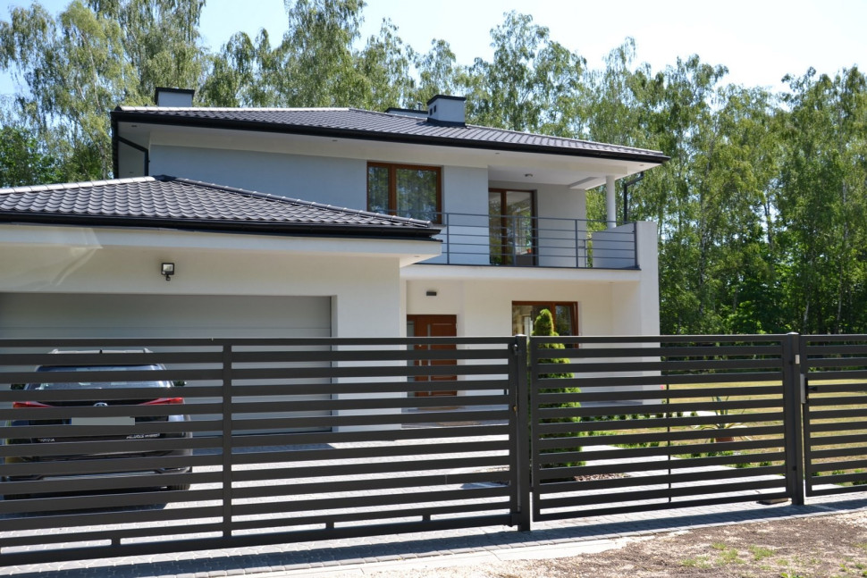

Podczas ogradzania działki główne znaczenie miał koszt, bo po budowie domu został mi skromny budżet na ten cel. Wybrałem gotowe panele z drutu i systemową podmurówkę, ponieważ ich łączna cena to 93 zł/m... - mówi Arek, Czytelnik Budujemy Dom, który ogrodzenie użytkuje od 2015 r.
Działka: wymiary 47 x 40 m; grunt piaszczysty.
Ogrodzenie:
  • Od frontu - dł. 47 m. Brama i furtka z ocynkowanej stali, zabezpieczonej proszkowo antracytową farbą;
  • Reszta - gotowe panele z ocynkowanego drutu o śr. 5 mm, powlekane farbą proszkową w tym samym kolorze, wys. 1,56 m, słupki o średnicy 50 mm.
  • Fundament - wylewane stopy fundamentowe pod słupki o gł. 0,60 m; podmurówka z prefabrykowanych elementów z betonu, o wys. 0,3 m;
  • Furtki - tylko główna o szer. 1,20 m.
  • Brama - o szer. 4,5 m, jednoskrzydłowa, przesuwna, samonośna, bez napędu.
Decyzja: podczas ogradzania działki główne znaczenie miał koszt, bo po budowie domu został mi skromny budżet na ten cel. Wybrałem gotowe panele z drutu i systemową podmurówkę, ponieważ ich łączna cena to 93 zł/m, podczas gdy inne rodzaje materiałów ogrodzeniowych wychodziły na poziomie 200-500 zł/m.
Elementy systemowe kupiłem u ich dystrybutora, którego znalazłem przez Internet. Pojechałem nawet na jakąś posesję w okolicy, którą akurat grodził, żeby zobaczyć ich jakość. Była dużo lepsza od jakości paneli, które oglądałem w hipermarketach budowlanych. To był standard, jaki chciałem uzyskać u siebie. Dodatkowo zamówiłem panele z najgrubszego drutu, 5 mm, który fabrycznie ocynkowano i pomalowano proszkowo. Powinny przetrwać 10-15 lat, a wtedy nie wykluczam postawienia na froncie okazalszego ogrodzenia. Na razie to z grubego i dobrze zabezpieczonego przed korozją drutu - wystarcza.
Ten sam dystrybutor specjalizuje się w produkcji przęseł ze stali, więc zamówiłem u niego bramę i furtkę oraz usługę montażu. Do nowoczesnej architektury domu wybrałem wzór z poziomym układem szczebli. Napęd i wideodomofon dołożę do nich jesienią, już czeka na nie instalacja elektryczna! Do końca roku ogrodzę panelami jeszcze tył działki, boki ogrodzili wcześniej sąsiedzi.
Przesuwną bramę i furtkę wykonano z ocynkowanych ceowników stalowych, powleczonych farbą proszkową
Gotowe panele z ocynkowanego drutu - rady i przestrogi:
  • Stawianie frontowego ogrodzenia z systemowych materiałów zajęło dzień, łącznie z wylaniem głębokich na 1,5 m fundamentów i osadzeniem w nich słupków pod bramę przesuwną i furtkę. Na wyprodukowanie oraz montaż bramy i furtki czekałem 3 tygodnie od złożenia zamówienia. Roboty odbyły się terminowo i zajęły 5 godzin. Otrzymałem 2 lata gwarancji. Na wszystkie prace zawsze sporządzam z wykonawcami pisemną umowę, w której zawieram najważniejsze elementy - zakres usługi, termin zakończenia prac, szczegółowy koszt, kary umowne. Takie proste umowy bardzo dyscyplinują usługodawców i nie ma sytuacji, że nagle cena rośnie. Fachowcy lubią "poszczypać" klientów.
  • Dobrze dobrałem kolor lakieru proszkowego, bo nie widać na nim kurzu z gruntowej drogi. Zamierzam go ewentualnie myć myjką ciśnieniową. Ogrodzenie się udało!
Koszty gotowych paneli z ocynkowanego drutu:
  • front - brama i furtka z montażem 8500 zł;
  • systemowe ogrodzenie 93 zł/m.
