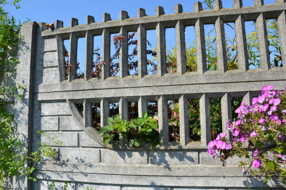

Betonowe ogrodzenie stoi od 14 lat
Betonowe ogrodzenie stoi od 14 lat. Miejscowo zaczynają je pokrywać porosty. Ażurowe panele z łukami i tralkami tworzą "okna" na okolicę

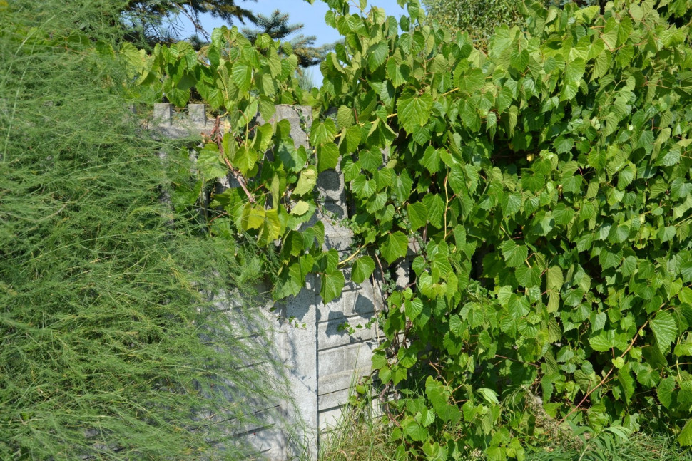

Od strony drogi betonowe ogrodzenie niemal zupełnie zakrywa winorośl pachnąca

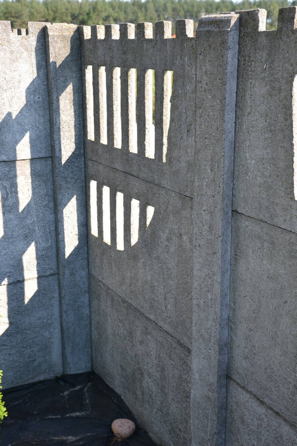

Panele ogrodzeniowe wsuwa się w rowki wyprofilowane w słupkach
Panele wsuwa się w rowki wyprofilowane w słupkach. Wzór cegieł zwrócono w stronę wnętrza działki. Z drugiej strony panele są gładkie

    Osobiście oceniam je jako niezwykle funkcjonalne. Ma już 14 lat, a nie trzeba było go konserwować. Zatrzymuje pył z gruntowej drogi. Na otwartym terenie od razu stworzył pożądaną prywatność i osłonę przed wiatrem. Jednocześnie ażury tworzą okna na okolicę. Mam kilka takich okien, a resztę betonowego monolitu obsadziłam winoroślą pachnącą i mieszanym żywopłotem.
  • Wsuwane panele nie przekrzywiły się i nigdzie się nie kruszą. Dzieje się tak w ażurowych elementach, jeśli producent poskąpi zbrojenia i zastosuje złej jakości beton. Nasz sumiennie wykonał swoją pracę.
    Uprzedzam jednak, że przy silnych wiatrach wsuwane panele ruszają się i stukają. Bałam się tego dźwięku, kiedy nocowałam w lecie w prowizorycznym baraku. Obecnie, mieszkając w murowanym budynku, już tego nie słyszę. Fakt, że panele można łatwo demontować, przydawał się w trakcie budowy. Super wygoda!
