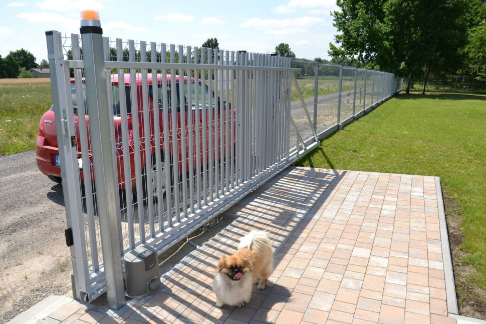

Decyzja: Kasia - Ze względu na ukośny podjazd (ma spory spadek od garażu w kierunku wjazdu), nie mogliśmy zastosować rozwieranej bramy dwuskrzydłowej. Tę jednoskrzydłową wykonaliśmy w końcowym etapie budowy domu. Wiedzieliśmy, że w przyszłości dodamy napęd, dlatego elektryk przygotował w budynku odpowiednie przyłącze. Nieco później, przed ułożeniem kostki na podjeździe, doprowadził przewody do ogrodzenia. Kiedy odbudowaliśmy domowy budżet, zamówiliśmy u kolegi automat i montaż. Zaproponował dobry bezusterkowy model, od renomowanego producenta. Zaufaliśmy mu.
Napęd do bramy przesuwnej - rady i przestrogi:
Darek: montaż napędu trwał krótko. Nie musieliśmy dokupować żadnych części, bo wszystkie niezbędne producent zawarł w zestawie fabrycznym. W trakcie wykonywania fundamentu pod bramę przesuwną, przygotowano z betonu postument (jest teraz zlicowany w wierzchem kostki brukowej), do którego kolega przykręcił (solidnymi śrubami) skrzynkę z motoreduktorem i przekładnią. Zastrzegł wtedy, żeby jej nie otwierać. Zapewnił, że w razie awarii przyjedzie bez zwłoki - nie zaszła jeszcze taka okoliczność, za wyjątkiem wyregulowania mechanizmu po wybrukowaniu podjazdu.
Skrzynka z motoreduktorem stoi obok słupka z lampą ostrzegawczą, na zalecanym podwyższeniu
Skrzynka z motoreduktorem stoi obok słupka z lampą ostrzegawczą, na zalecanym podwyższeniu.
Zamówiliśmy trzy piloty, tylko nimi się posługujemy, chociaż jest możliwość korzystania z aplikacji na smartfon i systemu TaHoma. Model dwukanałowy wykorzystujemy do sterowania bramą wjazdową i garażową, to bardzo wygodne. Brama się otwiera z odległości 30 m. Chwilkę musimy zaczekać na pełne otwarcie. Przy starcie i końcówce cyklu, skrzydło zwalnia (tzw. miękki domyk). Brama porusza się w miarę cicho, nie dygoce.
Napęd nie kosztuje fortuny, a jest bardzo przydatny, warto go zatem założyć. Naszego jeszcze nie konserwowaliśmy. Wszystko świetnie działa, łącznie z listwą zębatą zamocowaną wzdłuż dolnej krawędzi skrzydła. W pilocie żony, który wozi w samochodzie, musiałem wymienić baterie.
