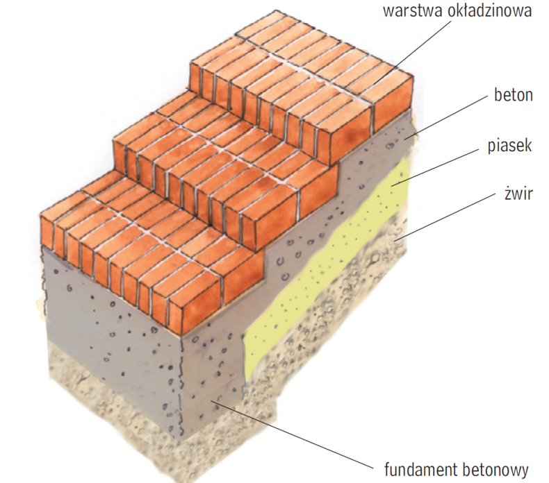

Po zdjęciu humusu robimy wykop głębokości 35-40 cm (wykop musi być głębszy na końcu biegu, tam gdzie umieścimy fundament - ok. 60-80 cm). Wykop wysypujemy warstwą żwiru (ok. 15 cm), na niej umieszczamy warstwę piasku (10-15 cm). Schody wylewamy w drewnianym szalunku - zbijamy z desek konstrukcję oddającą kształtem stopnie - wykładając uprzednio wykop folią budowlaną, aby beton nie przesiąkał do podłoża.
Warstwa betonu powinna mieć ok. 10 cm. Warstwę okładzinową, np. z cegły klinkierowej, łamanego kamienia itp. mocujemy na zaprawie cementowej (jak na rysunku poniżej). Jeśli chcemy zastosować np. otoczaki, to kamienie układamy na powierzchni schodów, a szczeliny między nimi wypełniamy zaprawą cementową. Wierzch trzeba zatrzeć na równo, tak żeby widać było kamienie.
Jeśli wypełniamy wnętrze stopnia cegłą, kostką kamienną itp., to materiał musi być ułożony ciasno, na podsypce z piasku i cementu (9 części piasku na 1 część cementu). Po dobiciu gumowym młotkiem schody powinny mieć równą powierzchnię.

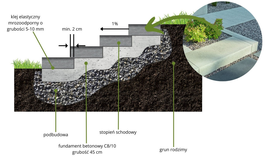

Przed rozpoczęciem układania schodów, należy dokonać pomiarów w terenie, aby zaplanować odpowiednią liczbę stopni. Należy przy tym wziąć pod uwagę długość zakładki, która powinna wynosić minimum 2 cm. Kolejnym krokiem jest osadzenie najniższego stopnia na fundamencie z chudego betonu o grubości około 10 cm. Do tego celu należy użyć kleju elastycznego o właściwościach mrozoodpornych. Podczas montażu schodów należy pamiętać o zachowaniu odpowiedniego pochylenia stopni na zewnątrz, co umożliwi swobodne odprowadzanie wody.
