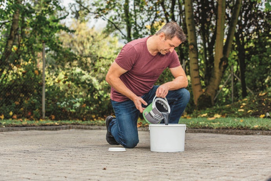

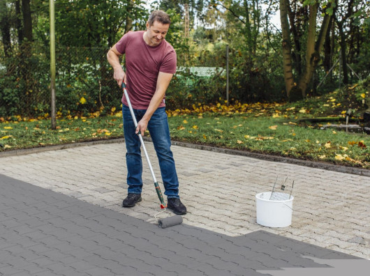

Przed przystąpieniem do malowania renowator koloru do kostki brukowej Botament PF 1 należy zamieszać. Miejsca trudno dostępne, takie jak krawężniki, należy wcześniej pomalować za pomocą pędzla. Dla ułatwienia pracy zawartość opakowania można przelać do odpowiedniego pojemnika, a następnie nakładać wałkiem lub pędzlem. Większe powierzchnie należy malować bez przerw, aby uniknąć powstawania śladów łączenia. W miarę możliwości należy zawsze malować wzdłuż spoin.
Renowator koloru: Zamieszanie i przelanie., fot. Botament
Zamieszanie i przelanie, fot. Botament
Renowator koloru: Malowanie, fot. Botament

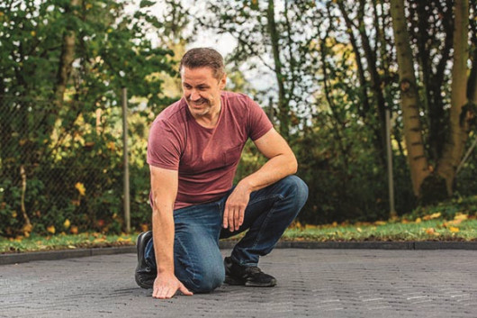

Renowator koloru: Gotowe, fot. Botament
Renowator koloru do kostki brukowej Botament PF 1 to łatwy i szybki sposób na metamorfozę otoczenia wokół domu.
