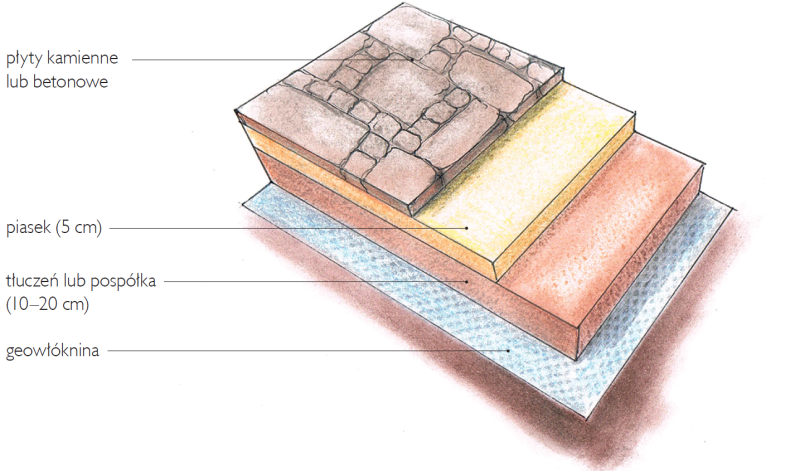

Elementy układa się na podobnej podbudowie, jaką wykonuje się pod kostkę (musi być stabilna i przepuszczalna). Umożliwiają to zatem wykonanie tarasu metodą na sucho, co w porównaniu z wylewaniem płyty betonowej (metoda na mokro) jest proste, szybkie, niedrogie i pozwala stworzyć konstrukcję niewrażliwą na zmiany temperatury.

Przekrój przez nawierzchnię wyłożoną płytami kamiennymi
Schemat: Przekrój przez nawierzchnię wyłożoną płytami kamiennymi.
Koszt materiałów na nawierzchnię 50 m2, wykończoną płytami kamiennymi
Materiał Grubość warstwy Cena rynkowa Potrzebna ilość materiału Koszt
Płyty z piaskowca 4 cm 95 zł/m2 50 m2 4750 zł
Piasek 5 cm 30 zł/t 5 t 150 zł
Tłuczeń 20 cm 70 zł/t 20 t 1400 zł
Geowłóknina - 250 zł/rolkę 1,5 × 50 m 1 rolka - 75 m2 250 zł
Łącznie     6550 zł
