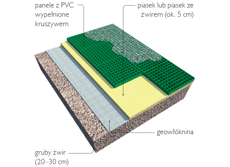

Sposobem na niebanalny podjazd jest zastosowanie paneli z PVC. Ponieważ wypełnia się je kruszywem lub obsiewa trawą, wyglądają naturalniej niż nawierzchnia z betonu.
Wbrew pozorom - panele z PVC są bardzo trwałe. Nie odkształcają się trwale pod obciążeniem, są odporne na działanie czynników atmosferycznych. Choć elementy te można układać bezpośrednio na zagęszczonym gruncie, najlepiej wykonać podbudowę.
Po wytyczeniu podjazdu należy zrobić wykop o głębokości 30-40 cm. W tym wypadku kolejność warstw jest odwrotna niż w w przypadku podjazdów z betonu, kruszywa i kostki betonowej. Na dnie wykopu wysypuje się ok. 25 cm grubego żwiru, który tworzy warstwę nośną, a dopiero potem rozkłada geowłókninę, która zapobiega mieszaniu się warstw konstrukcyjnych.
Dalsze kroki zależą od tego, czym planujemy wypełnić panele. Jeżeli będzie to kruszywo, podkład powinna stanowić ok. 5 cm warstwa z piasku, ewentualnie z dodatkiem żwiru. W przypadku trawy, warstwę podkładową należy utworzyć z mieszanki piasku i kompostu. Na tak przygotowanym podłożu układa się panele, łącząc je na zaczepy. Następnie kratki wypełnia się kruszywem lub - w wariancie z trawą - żyzną ziemią, na której wysiewa się nasiona traw i przysypuje je cienką warstwą piasku.
Przez pierwsze tygodnie podłoże trzeba regularnie zwilżać i unikać chodzenia po nim. Podczas eksploatacji należy zaś zapamiętać o regularnym koszeniu trawnika.
Schemat: Warstwy podjazdu z paneli z PVC
Warstwy podjazdu z paneli z PVC.
