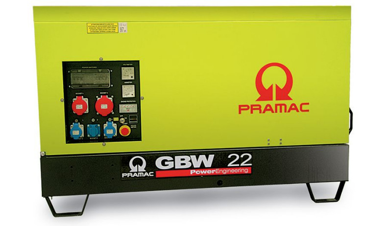

![Agregat prądotwórczy do domu](/i/2019/09/11/213089-f30d-790x0_agregaty-pradotworcze2-budujemydompl.jpg)

Im agregat ma większą moc, tym z reguły ma też większe gabaryty, co należy wziąć pod uwagę, planując jego zakup. Zwykle tego typu urządzenia ustawia się w garażu, ewentualnie w pomieszczeniu gospodarczym, gdzie znajduje się często rozdzielnia elektryczna i jest najłatwiej podłączyć agregat do instalacji.
Umieszczając agregat w budynku, należy zapewnić mu dobrą wentylację - najlepiej odprowadzać spaliny przez komin - zgodnie z przepisami pole przekroju otworów wywiewnego i nawiewnego powinno mieć minimum 200 cm2. Obok agregatu nie mogą znajdować się materiały łatwopalne.
Niektóre modele agregatów nadają się również do postawienia na zewnątrz, np. na zadaszonym (lub nie) tarasie lub balkonie. O tym, w jakim stopniu urządzenie jest odporne na czynniki atmosferyczne, informuje kod IP. To dwucyfrowy parametr, określający odporność generatora na ciała stałe (pierwsza cyfra) i wodę (druga cyfra). Na przykład, jeśli agregat ma klasę IP23 to jest odporny na krople wody padające pod kątem do 60° (wystarczy pod zadaszenie). Przy IP55 jest zaś odporny nawet na strugi wody oznacza pełną odporność na deszcz, na zewnątrz nadają się znakomicie.
